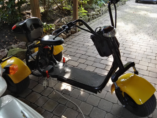

An dieser Stelle hatte ich schon mal über das Problem der Strassenzulassung zu dem Scooter (im Bild) berichtet. Nun kam das Urteil des Amtsgerichtes Rheine. Mit dem hier gezeigten sog. COC ist keine Strassenzulassung, auch keine Betriebserlaubnis oder EG Typengenehmigung verbunden. (Lt. DEKRA Gutachten, das vom Gericht in Auftrag gegeben wurde) Es handelt sich lediglich um die Bestätigung der Elektro -Verträglichkeit. Habe ich zumindest so verstanden. Also für alle die dieses Thema berührt: Vorsicht mit COC oder ähnlichem Papier, wenn man sich nicht sehr gut auskennt. Das Fahrzeug geht an den (privaten) Verkäufer zurück. Den Kaufpreis und sonstige Kosten sind mir zu erstatten. (Ob das dann auch geschieht???) Das ganze hat fast 1und 1/4 Jahr gedauert.
