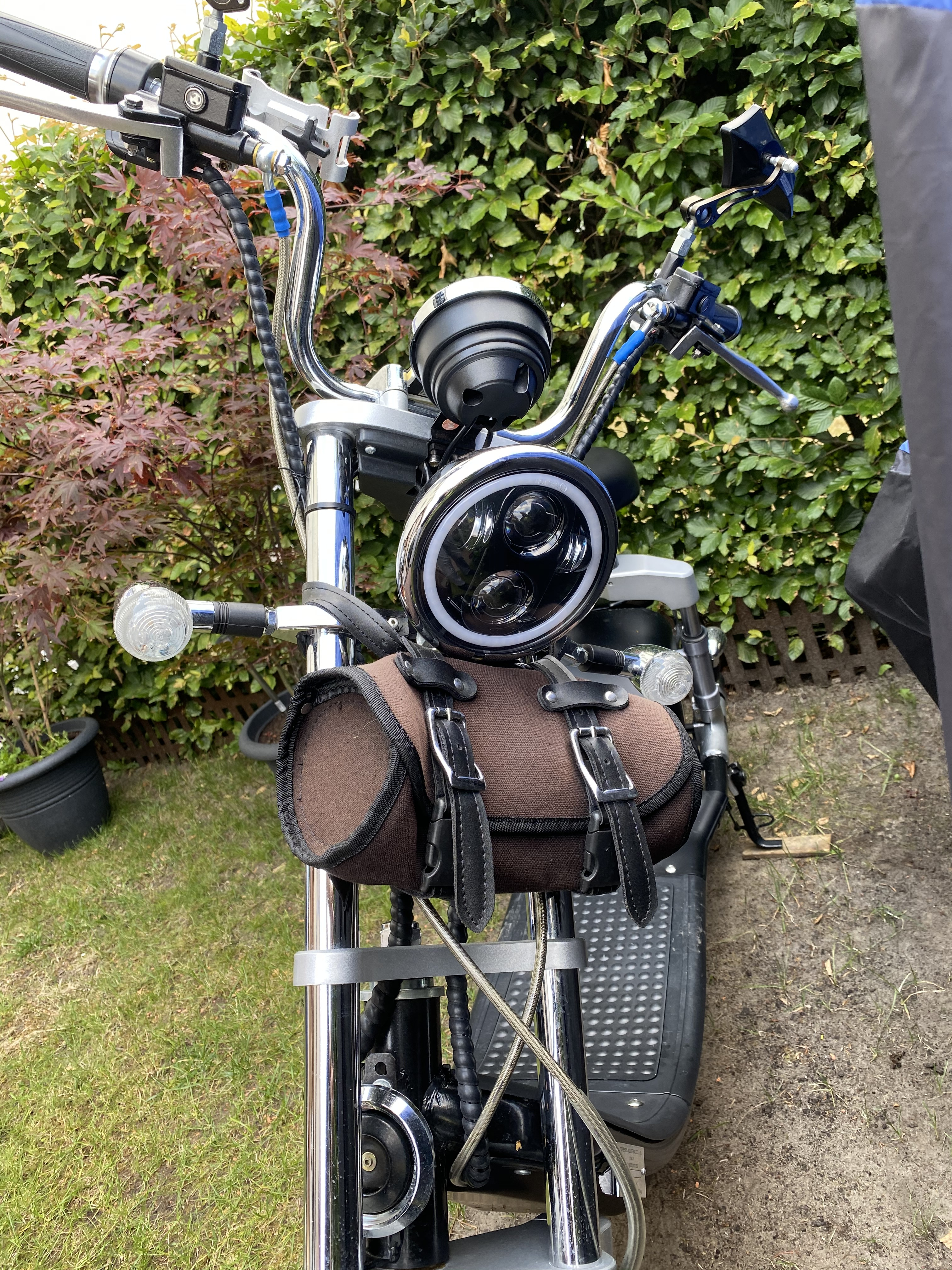

Wenn das dann immernoch nicht besser ist werd ich mal den Verbraucherschutz anrufen...Hat mir gestern ein anderer Scooter Händler empfohlen. Mit nem anderen Scheinwerfer liebeugel ich auch schon etwas länger... Was hast Du denn da unter Deinem Tacho?
Meine Galionsfigur
Meine Galionsfigur
