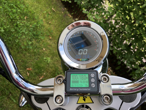

2. Frage ist,
Habe hier gelesen das sich einige ein Couloumeter eingebaut haben, (da ich was Strom Kabel anschliessen nur auf das nötigste auskenne, wie z.b. ein defektes Kabel vom Toaster /Fön neu anzuklemmen , da ich es sonst nicht brauche, Meschanisch sieht es etwas anders aus, da habe ich an meinen Autos bis jetzt sehr viel gemacht), gibt es von dem Modell einen Stromlaufplan, oder hat sich jemand so was mal selbst erstellt beim Arbeiten an so einem Teil, ist die Verkabelung gleich mit den ganzen anderen die die selbe Ausstattung haben, sonst müsste ich ihn wegbringen, damit dieser angebracht wird.
Wie genau ist diese Couloumeter?.

der einbau ist nicht weiter schwierig. das teil bringt dir aber genauere verbrauchswerte, da das teil einfach mitloggt,
wieviel ampere über welche zeit fliessen und daraus den verbrauch in Ah errechnet und anzeigt.

Und nochwas: lasst das ablesen der Volt zahl das bringt überhaupt nix.
Ihr müsst die noch zur verfügungstehende Leistung haben und errechnen.
heisst ihr brauch ein coulormeter
darauf ist bis auf den letzten KM verlass

Das gute Stück heisst Coulometer und die Suchfunktion gibt weitere Auskunft:
search.php?keywords=Coulometer
Google mal nach Batteriekapazitätsanzeige Tester Messgerät Coulometer
Es gibt die verschiedensten Versionen.
