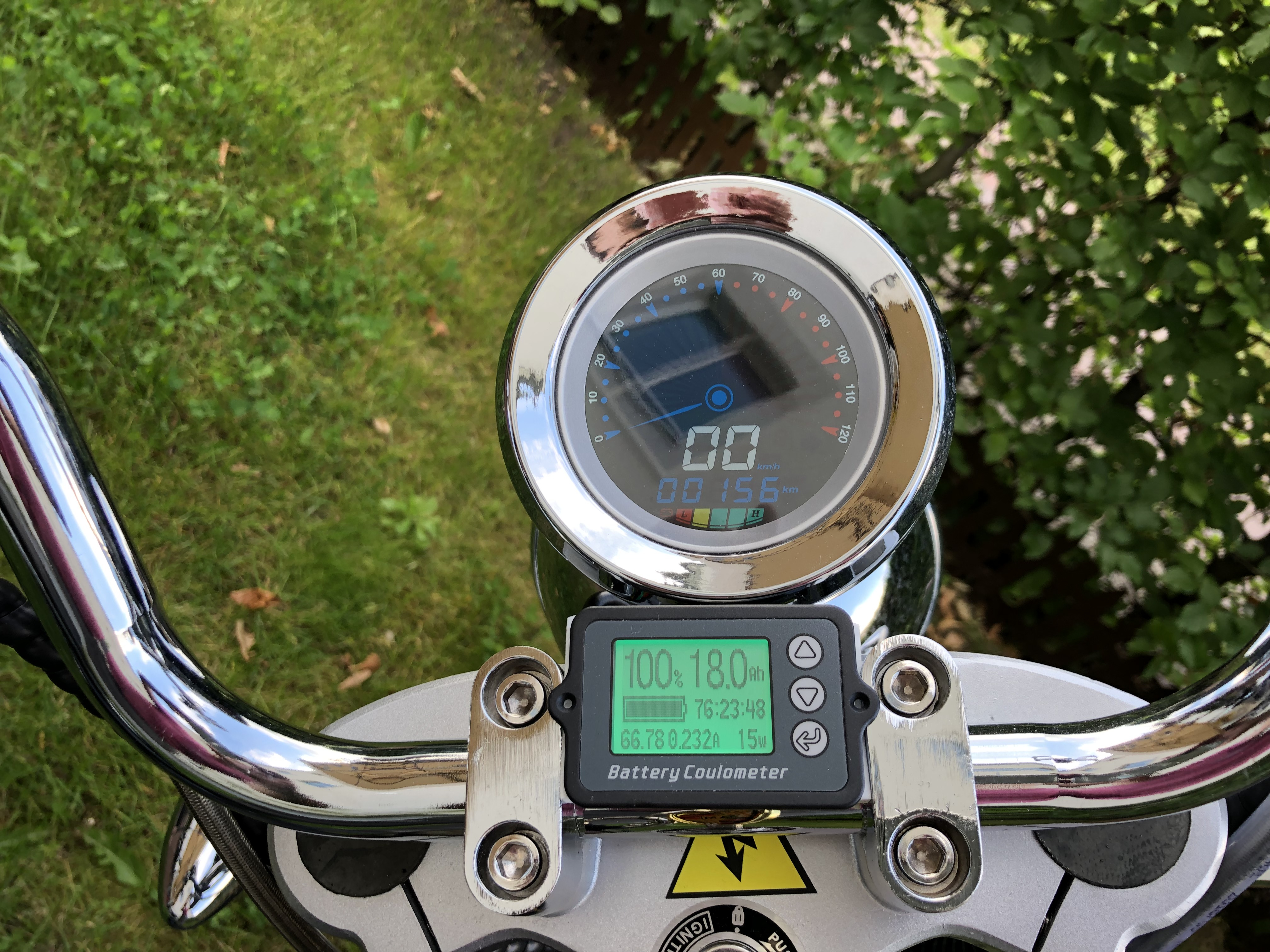

Kannst Du mir bitte nen schaltplan oder skizze senden wie ich genau das Coulometer anschliessen muss?
Habe ich mir gerade geordert
den Preis habe ich mit einer Firma dort ausgehandelt und der Link wird hier wohl gelöscht
Privat kann ich Dich auch noch nicht anschreiben.

Hallo Jens,
nach 6 Beiträgen wirst du für PN freigeschaltet.
Mit dem Akku hast du kein Schnäppchen gemacht. 19% Einfuhrumsatzsteuer kommt auf die 300,-€ noch dazu und zum Zoll musst du auch noch.
Hier geht es zum TK15 viewtopic.php?p=83086#p83086

@Harry den Beitrag mit dem Coulometer kenne ich,allerdings weiss ich nicht an welche anschlüsse ich abgreifen kann...möchte nichts verkehrt machen:-)

Das ist ganz einfach quasi selbsterklärent
Du musst nur den Minus trennen und an dem gerät anschließen
dann noch einmal nen Plus und fertig
Aleitung ist dabei
https://image.dhgate.com/0x0/f2/albu/g5 ... 9RM638.jpg
Harry hat in seiner Anleitung alles super erklärt
und es ist besser und genauer wie die serien batterie anzeige
gruß
Ingo
