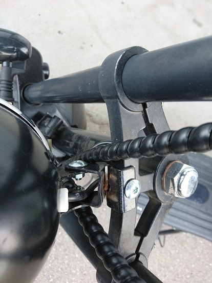

...nach ca. 1000 weiteren Kilometer (4000 Km) mit kaum bösen Überraschungen heute die Vorderlampe weggebrochen.
Gut wenn man jemand kennt der schweißen kann.
Dann Problem schnell behoben.

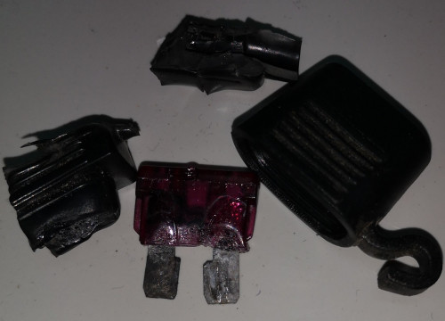

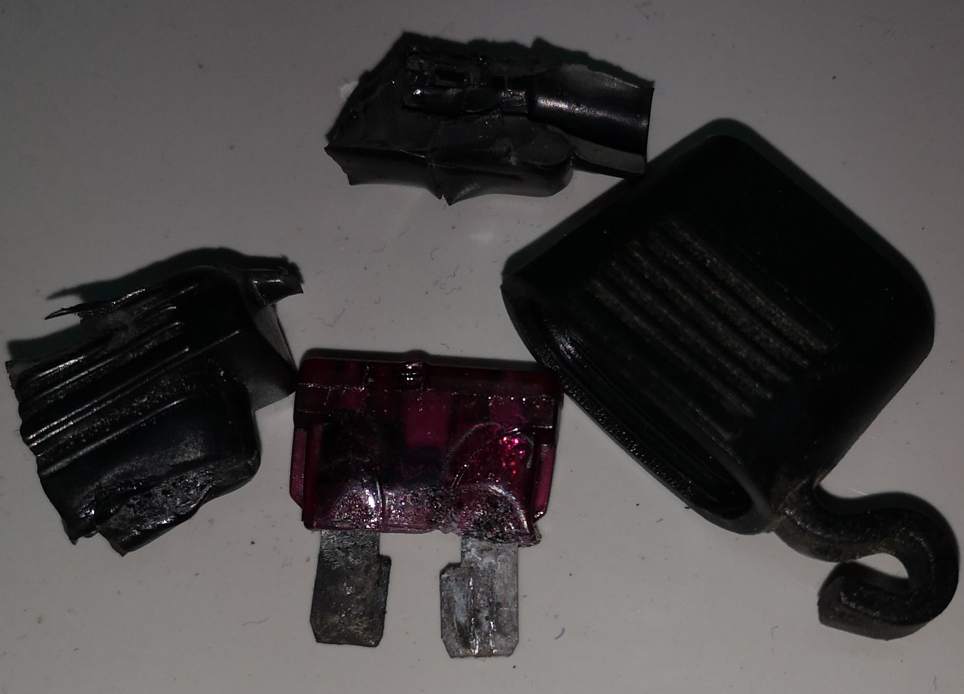

nach weiteren knapp 1000 km (4900km) gab meine Zusatzbatterie im Fußraum Rauchzeichen....
Der Sicherungshalter war total verkokelt.
neue Halterung und Sicherung bei Amazon bestellt, eingebaut und ab geht die Kiste...
