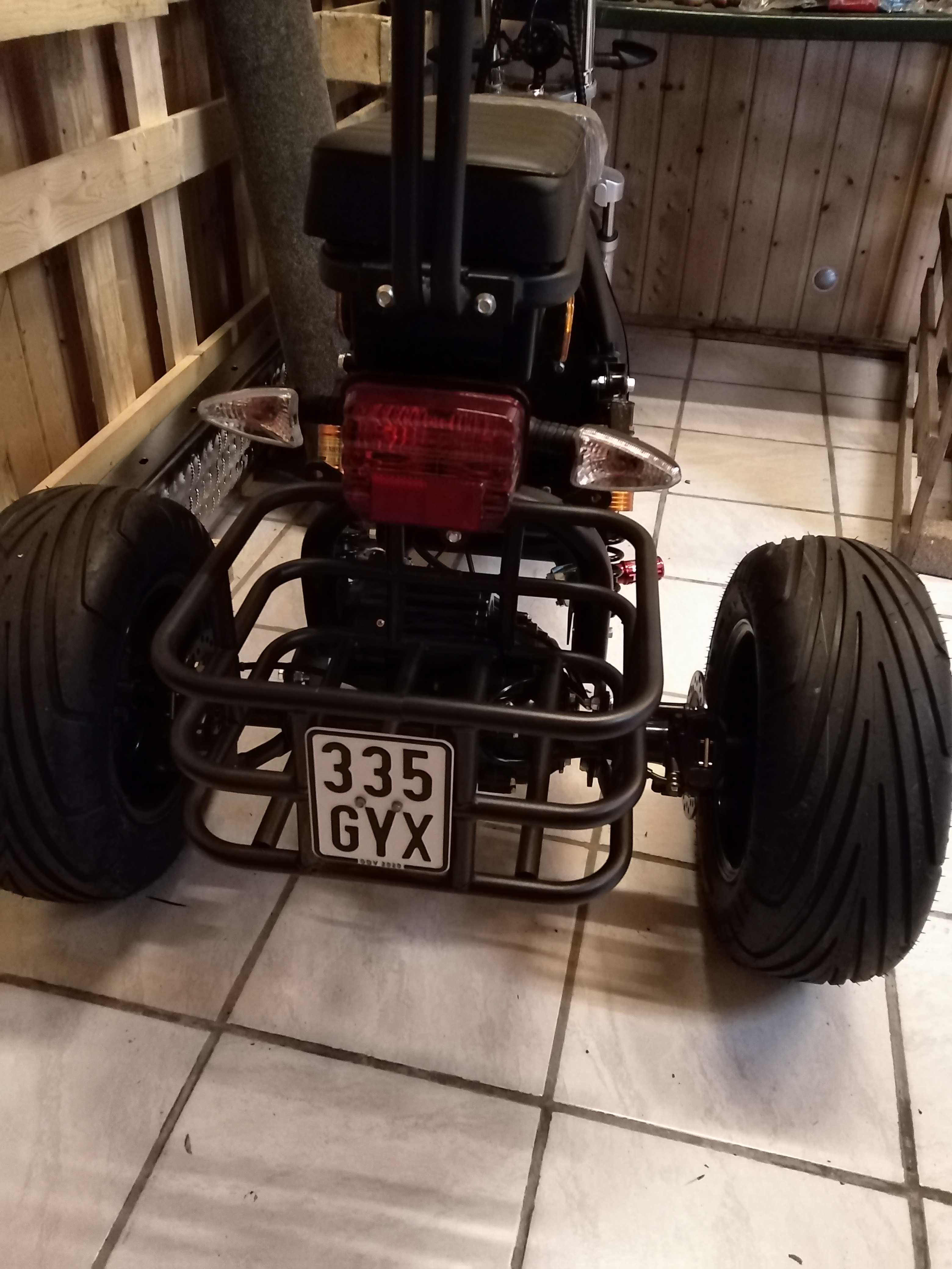

Aha, danke für die " Aufklärung" mit Bild. Da hat man wohl schlechte Karten, wenn der Korb nachträglich dran soll ?
- Glücklicher_Rentner
- Beiträge: 179
- Registriert: Di 28. Mai 2019, 11:47
- Roller: Weber CityCoco 3 Rad, Seniorenmobil typ Winner
- PLZ: 47608
- Wohnort: Ganz im Westen, bin aber mehr in NL anzutreffen als in D
- Tätigkeit: Nach einem Unfall mit 39 Jahren berentet worden und wirklich nicht traurig darüber
Re: CityCoco mit 3 Rädern
Das ist sicher machbar, man benötigt halt nur die zusätzlichen Verstrebungen, nur mit dem Korb alleine ist es nicht getan

bei mir hat das Körbchen noch eine andere Funktion, die hinteren Rad-Abdeckungen muß ich immer abbauen sonst komme ich nicht durch die Tür.
