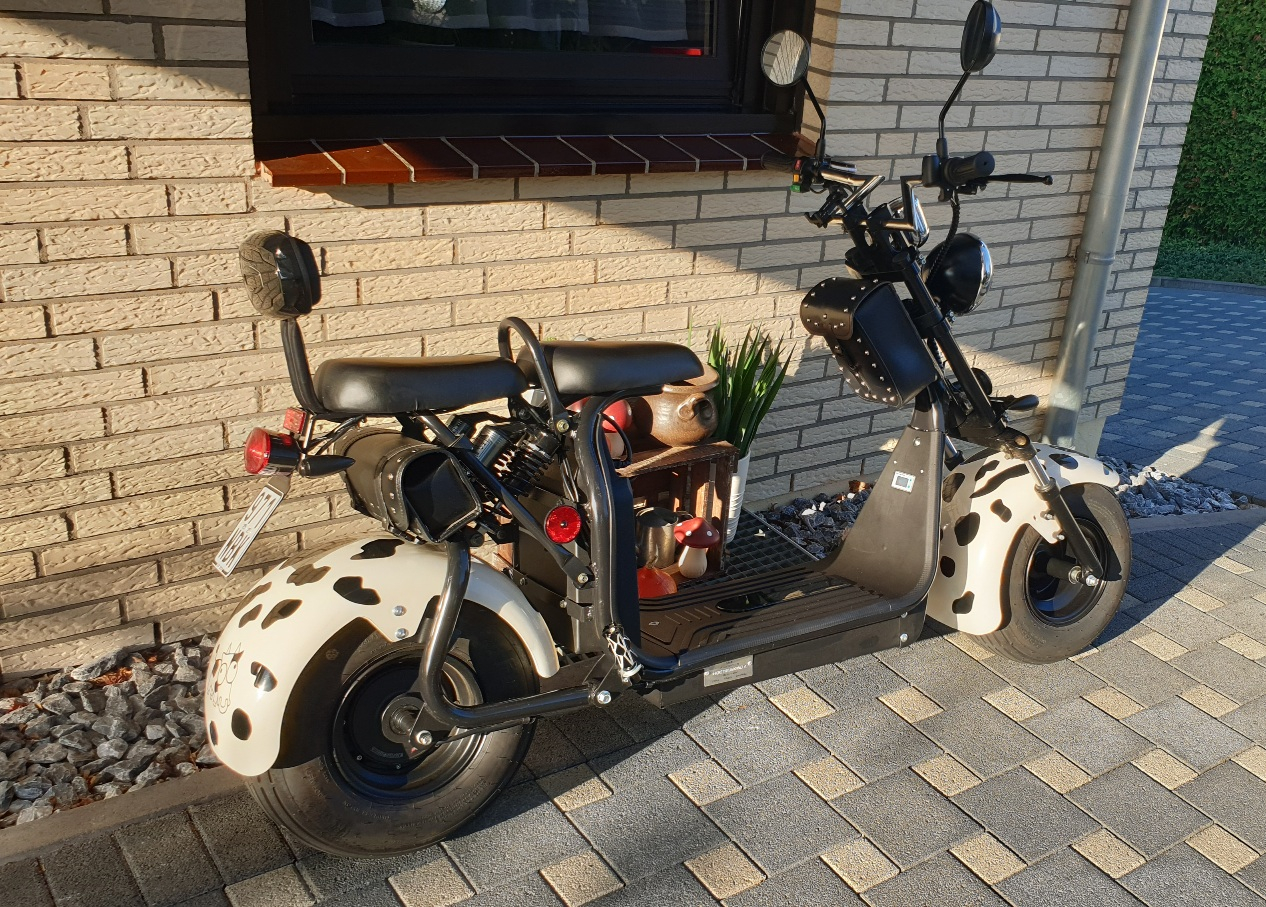

Hallo zusammen.
Mein Name ist Andre und ich habe meiner Frau letzte Woche einen Harley two Escooter von der Firma Miweba zum Geburtstag geschenkt.
Der Roller war bzw ist 1 Jahr alt und hatte 10 km auf der Uhr. Diente wohl nur als Campingplatz Fahrzeug. Habe dann alles soweit gecheckt, Schrauben nachgezogen, eingestellt und drehende Teile geschmiert. Bis auf die typischen Probleme die hier genannt wurden wie z.b leichte Reifenunwucht, ist alles soweit ok.
Umgebaut habe ich mittlerweile, ausser Taschen und Aufkleber nur die Blinker und einen kleinen Batterie Monitor, weil die Akkuanzeige im Tacho nicht so verlässlich zu sein scheint.
Ich habe da nur ein paar Fragen, die mir vielleicht jemand beantworten kann. Das wäre super!
Wieviele Zellen hat der originale 60v 20ah Li ion Akku?
16 oder 17?
Ich weiss ja leider nicht wie der Vorgänger mit dem Akku umgegangen ist. Wenn ich den Akku voll lade, hat er eine Spannung von 67.5V. Bei 57V ca fährt er zwar noch, aber die Leistung bricht merklich ein.
Würde da ein Zweitakku der unter das Fussbrett kommt, Abhilfe schaffen? Welchen Akku würdet ihr dafür empfehlen?
Das Rücklicht wollte ich auf ein kleineres LED Licht umbauen, welches sich aber nicht korrekt anschließen lässt. Scheint als wäre zu wenig Spannung auf den kabeln. Hat das schonmal jemand versucht? Von den 3 Leitungen hat eine 12v, eine ist Masse und die dritte hat 5 Volt. Betätige ich dann die bremse, fallen die 5 Volt von der Bremslichtleitung auf 0 Volt ab.
Wäre toll wenn sich jemand mit mir austauschen würde.
Unterm Strich finde ich den Roller absolut Klasse und würde immer wieder einen kaufen.
Viele Grüsse

Hallo André,
dein Akku hat 16S -7P
Beim Umrüsten auf LED stimmt Plus und Minus nicht, und einfach umpolen funktioniert nicht wegen dem gemeinsamen Minus.

Hallo Harry. Vielen Dank für die schnelle Info.
Dann lass ich besser die Finger von den LED's.
Habe schon oft hier gelesen, dass der KT Mettingen auch Akkus zum guten Kurs verkauft.
Leider erreiche ich diesen aber nicht. Gibts denn evtl noch einen Tip einen qualitativ guten Zusatzakku für unter dem Trittbrett irgendwo anders zu bekommen?
Ich dachte an einen 60v 20ah Akku.
Werde mich aber natürlich hier weiter einlesen und was lernen.
