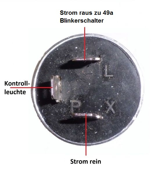

Du musst Doch nur Zwischen Klemme C (Kontrollleuchte) und Masse den Piper anklemmen. Oder hab ich nen Denkfehler?

ich nehme an, das schwarze runde Teil ist der Blinkgeber (Relais). Das Lötauge "C" versorgt im dafür vorgesehenen Fall, dass die Anzeige im Display mitblinkt, aber leider nur eine Led. In meiner CP3 hat der Blinkgeber nur 2 Litzen, nämlich 12V+ und Steuerleitung 12V+. Blinker werden dann je nach Schieberstellung mit 12V versorgt (ob parallel oder seriell ist hier mal außenvor). Also könnte man Deiner Idee folgend, einen Pieper dort anschließen, da Lasche C ja 12V bereitstellt, und daran GND anstöpseln. Theoretisch gibt der Blinkgeber taktmäßig "an und aus", bei "aus" bekommt Lasche C 12V und sollte, rein theoritisch einen Pieps von sich geben. Das kann mal ein Bastler prüfen, der mit 3 Litzen ausgerüstet ist.
Ich schau mal in meiner großen Bastelkiste nach, ich glaube, ich habe da sogar einen "Led"-Blinkgeber noch in der Verpackung, den werde ich dann im Winter mal ausprobieren, wenn der 3 Litzen hat.
Früher noch mit Relais ausgestattet hörte man beim Blinken ein stetiges "tik-tok-tik-tok" also an und aus, bei an blinkte es außen, bei aus blinkte es im Fahrzeug. Man könnte anstatt des Kontroll-Lämpchens durchaus einen Piepser ran hängen. Aber hat die Lasche C wirklich die Volt, die der Piepser braucht?
Tolle Idee jedenfalls. Wenn es klappen sollte, bau ich mir einen 3poligen Blinkgeber rein.

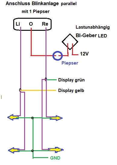

Habe mal die Version mit last-unabhängigen Led Blinkgeber aufgezeichnet und
auch berücksichtigt, dass die Blinker parallel geschaltet sind.
Nach den Infos der letzten Tage sollte das so einwandfrei funktionieren, ohne das der Piepser einen Dauerton von sich gibt. Hab meinen Led-Blinkgeber gefunden, hat aber nur 2 Litzen...

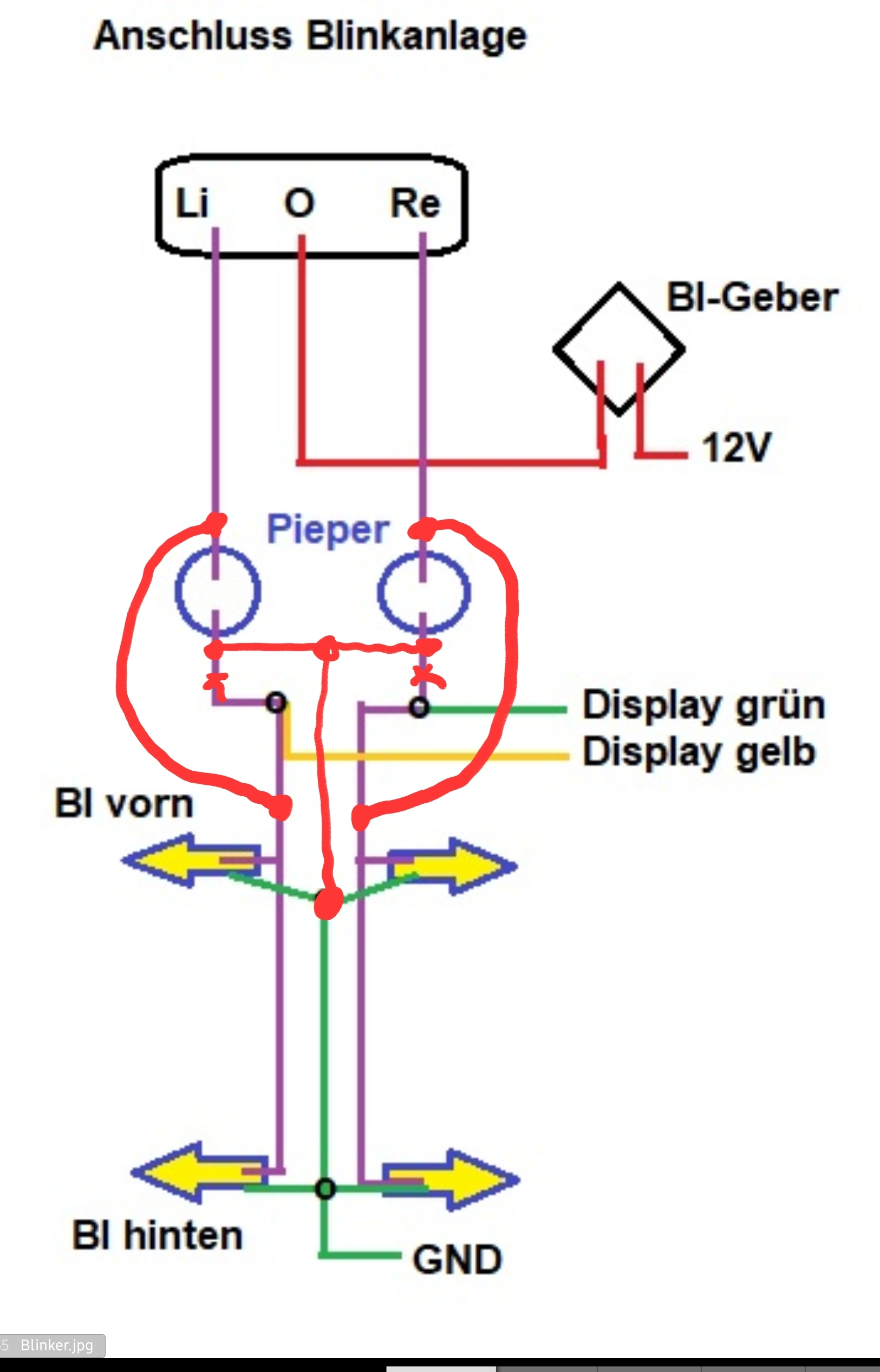

und wenn das mit einem Piepser nicht funktioniert, klemme ich meine 2 Piepser folgend ins System
