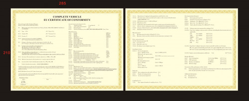

Beitrag von ricollas »
Das kam jetzt vom Hersteller....
chrispiac
Beiträge: 3438
PLZ: 520xx
Wohnort: Aachen
Re: COC Zulassung wie prüfen?
Beitrag von chrispiac »
Ja, das ist ein COC. Wenn die VIN (Vehicle Indetification Number = Fahrzeugidentifikationsnummer) mit der vom gelieferten Fahrzeug übereinstimmt, bekommst Du damit ein Versicherungskennzeichen bei deiner Kraftfahrzeugversicherung deiner Wahl und darfst, sobald das Versicherungskennzeichen am Scooter montiert ist, bis zum letzten Tag im Februar den nächsten Jahres am Straßenverkehr teilnehmen. Zum 1. März brauchst Du dann ein neues Versicherungskennzeichen für das nächste Jahr.

Hallo!
Danke chrisplac, auch wenn das Fahrzeug z.B. keine Nummernschild Halterung hat?
Evolution
Beiträge: 7261
PLZ: 41564
Beitrag von Evolution »
Dann musst Du eben eine Befestigung beschaffen. Das Versicherungskennzeichen ist immer sichtbar mitzuführen.

OK, also zulässig weil Harry meinte ohne Kennzeichenhalterung mit Licht keine Zulassung...

Ein beleuchtetes Kennzeichen ist Vorschrift. Wenn das Fahrzeug ein COC bekommen hat, dann hat der Hersteller es auch so auszuliefern. Ansonsten wirst du nachbessern müssen. Die Fotos, die auf chinesischen Website (auch bei ali und Co.) gezeigt werden, entsprechen oft nicht genau den gelieferten Produkten. Da werden auch gern mal Bilder von verschiedenen Modellen/Serien gemischt. Ist wie gesagt mit einem gewissen Risiko behaftet so ein Kauf.

Das ist so nicht ganz richtig. Das COC gilt europaweit, ein beleuchtetes Versicherungszeichen in der Form ist nur in Deutschland vorgeschrieben. Für die exaken Vorschriften im Zielmarkt ist der Importeur in den Markt zuständig. Wenn ricollas also selbst den Scooter aus China nach Deutschland importiert, muß er selber einen der deutschen Gesetzgebung konformen und beleuchteten Kennzeichenträger montieren, der neben der richtigen Größe auch den richtigen (ablese) Winkel aufweisen muß. Die gibt es z.B. im Motorradzubehör etc. Wegen solchen „Kleinigkeiten“ (andere könnten z. B. Reflektoren sein - die ggf. auch unterschiedlicher Art und Farbe in verschiedenen europäischen Ländern entsprechen müssen) ist es ratsam bei einem Händler zu kaufen, der Erfahrung mit der richtigen Ausstattung hat (oder einen Importeur, der sich um den jeweiligen Zielmarkt kümmert).
Wenn ricollas den Scooter trotzdem selber importieren möchte, muß er sich schlau darüber machen und den Scooter entsprechend ausstatten oder sicherheitshalber beim TÜV oder so, sich die Konformität für die deutschen Vorschriften bestätigen lassen.
