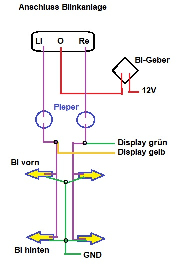

Ich hab mir mal über deine Blinker den Kopf zerbrochen.
Ich habe zwecks Deko-Beleuchtung mal ein 16ner Lauflicht zusammen gelötet, das hatte ne Menge Einstellungen, darunter auch Lauflicht. Das Tempo konnte man auch einstellen, so dass ich es von 20 mal bis 60 mal pro Minute „Laufen lassen“ konnte.
Die StVO hat sich auf 90 mal pro Minute festgelegt. Ich könnte – rein theoretisch – meine wunderschönen Lauflichter als Blinker nutzen, ich habe noch keinen Streckenposten kennen gelernt, der das penibel auszählt.
Die mit StVO-Zulassung versehenen Lauflichtblinker haben 8 bis 9 SMD-Leds verbaut, so dass die Frequenz von cirka 90 mal erreicht wird.
Fazid: Lauflichter sehen optisch so aus als würden die blinken, und somit benötigen die auch keinen Blinkgeber. Das erklärt auch die Unregelmäßigkeit von vorne und hinten, und auch, dass Du keinen BlinkG finden konntest.
Demnach - falls nicht schon durchgeführt – 1 Pieper (Summer) in die Leitung 12V+ Richtung Blinkschieber am Lenker, oder 2 Pieper jeweils einen an die Leitung Schieber zu den Lauflichtern.
Das ist meine Erklärung zum Thema fehlenden Blinkgeber.

du liegst fast richtig.

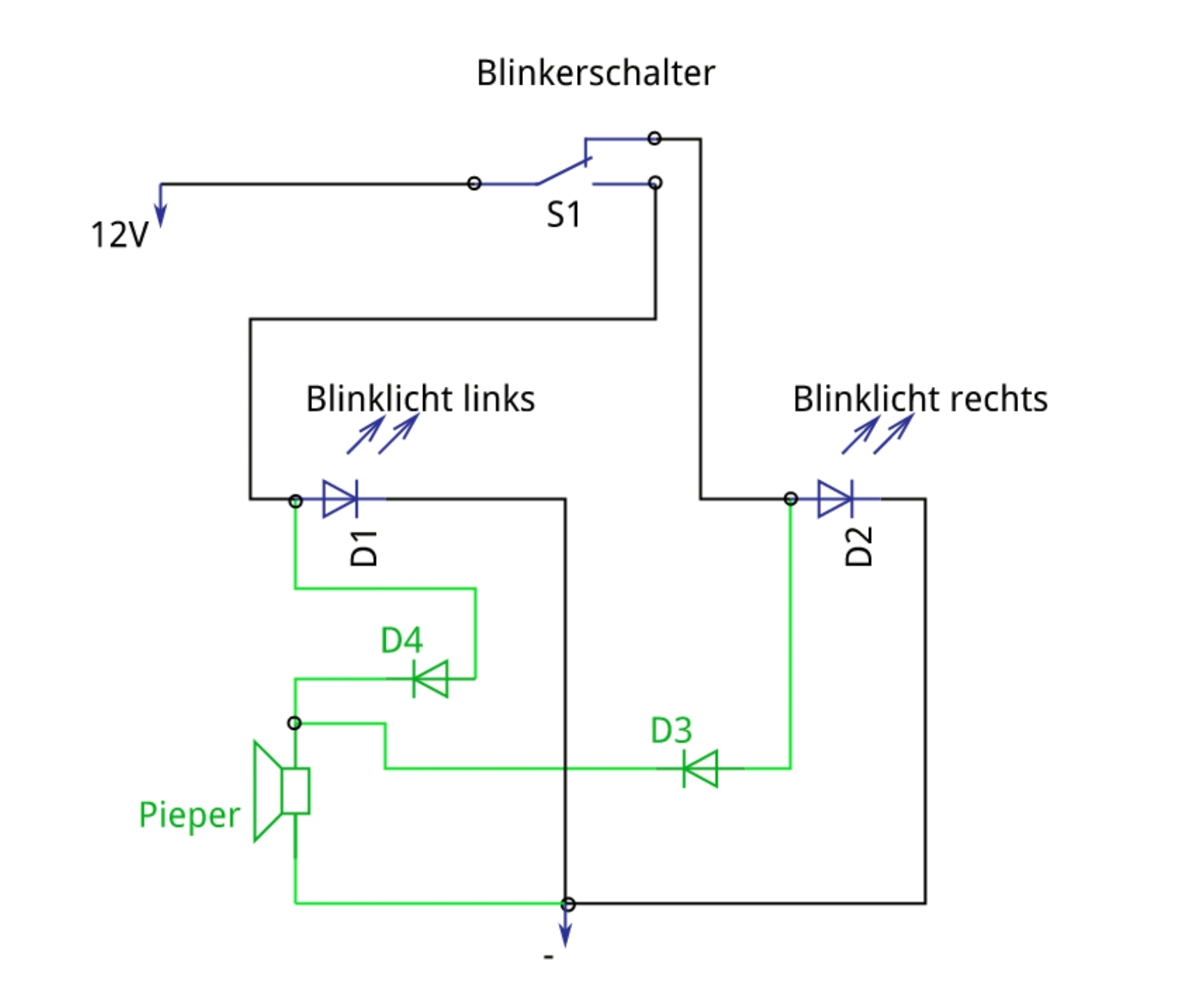

Vor dem Umschalter zu den Blinkern geht nicht, dann würde es ständig piepen.

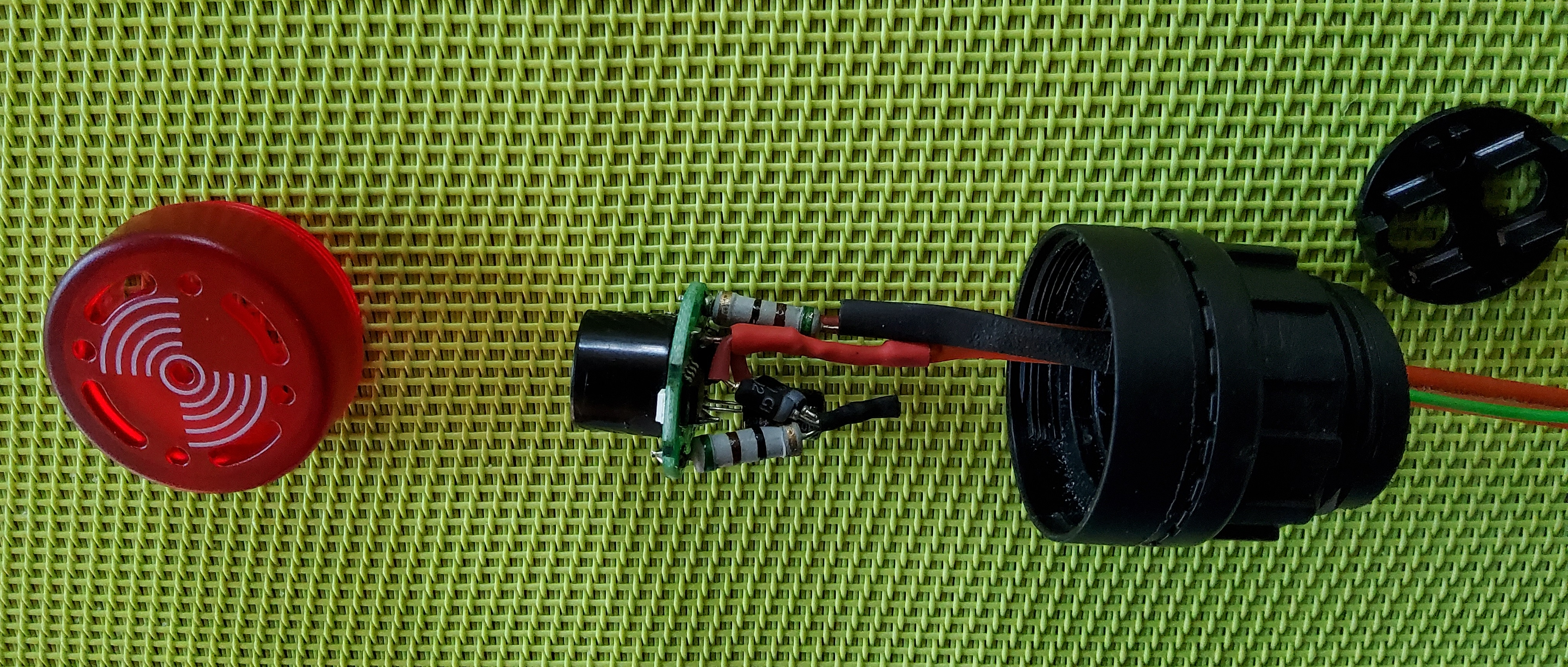

Für die Schaltung reicht 1 Pieper plus 2 Dioden.
Der Pieper hat auch noch 2 LED's und einen Taktgeber eingebaut.
So sieht die Schaltung dazu aus.

Sieht alles ganz gut aus. Jedoch bin ich in E-Technik nicht so bewandert mit Dioden und Co. Dann streichen wir mal die erste Version "vor" dem Blinkschieber einbauen. Verstehe ich aber dennoch nicht ganz. Wenn der Schieber auf "Kein Blinken" steht (also auf neutral), sollte dort doch kein Strom fließen und damit der Pieber auch nicht piepen. Anstatt 2 Dioden einzulöten habe ich die Mehrkosten-Variante (+2,95) 2 Pieper gewählt.
Den Blinkgeber werde ich im Winter dann entfernen, mal sehen was das fürn Unterschied ist.

ob das mit dem Pieper direkt hinter dem Blinkgeber funktioniert, hängt vom Blinkgeber ab. Meistens sind am Ausgang vom Blinkgeber die 12V durchgeschaltet und erst wenn Strom fließt arbeitet der Taktgeber.
Nach deiner Schaltung hast du die Pieper in Reihe zu den Blinklichtern geschaltet, dadurch kommt weniger Spannung bei den Blinklichtern an. Wahrscheinlich leuchten deine Blinklichter dadurch nicht mehr so hell.
