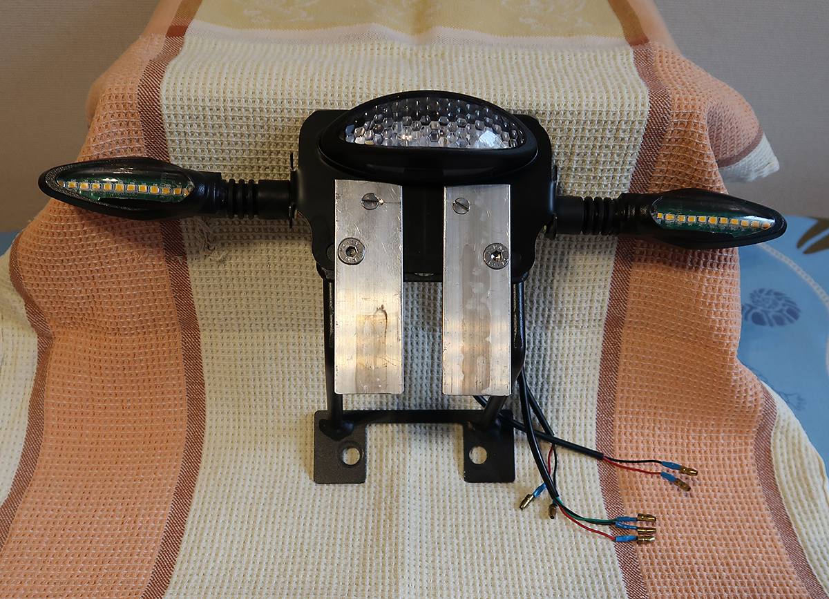

Gestern war der Rückleuchten – Kennzeichenhalter dran:
Irgendwie passt dieser nicht zum Mopedschild, zudem kann das Kennzeichen sehr nah man dem Korb bzw. an dessen
Stelle die geplante Dalken Box ran. Also Halter gedreht, einen Teil abgesägt, zwei Alu- Streifen zur Kennzeichen
Befestigung angeschraubt, (die Alu-Streifen werden durch Kennzeichen verdeckt) fertig.
Das Gute bei der Halterung sind die Leuchten, alle mittlerweile in LED
Wenn die so weiter geht kann ich bald einen Thread eröffnen: Zusammenbau und Anpassungen beim CP-3 Trike.
Freundliche Grüße Rudi M.

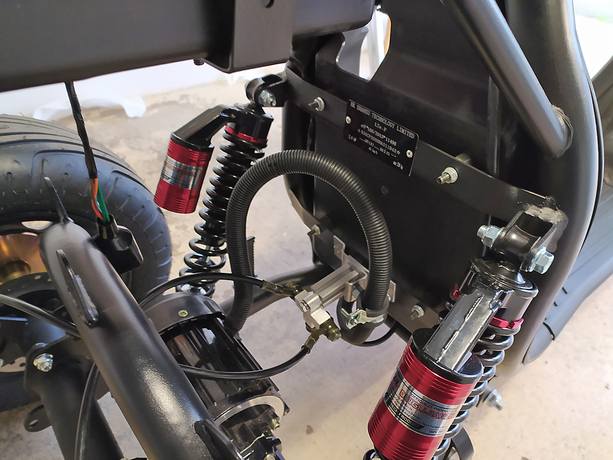

ich kann nach dem Zusammenbau des CP-3 sagen: ohne Werkzeug und ein paar Grundkenntnissen in Mechanik nicht
ganz so einfach. Heute habe ich einen Zusatzhalter für das Motorkabel und den frei fliegenden Bremsverteiler aus
Material - Restanten gebaut (siehe Bild), ein Punkt abgearbeitet.
Eine Probefahrt ca. 1Km, ein paar Mal hin und her in Garagenstraße, ist erfolgt. Jetzt ist noch die neue Halterung
für die Kotflügel anfertigen. Sie muss wegen der Breite geändert werden um ohne Umbauten das Trike in die
Wohnmobilgarage zu schieben. Anstelle des mitgelieferten Korbes habe mir eine Qbrick System Pro Toolbox (45x33x24cm)
bestellt, an desen Befestigung werde ich mich nach der Lieferung befassen.
