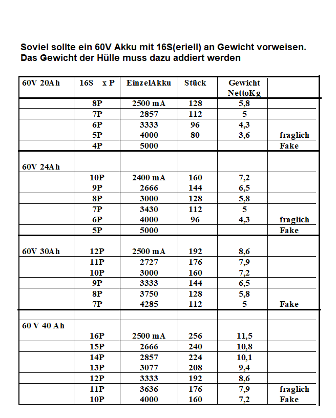

Hier noch mal ein paar Tipps beim Kauf neuer Akkus für unsere CP3.
Ich habe hier im Forum öfter mal mitgelesen: „Ist der und der Akku brauchbar oder ist das Fake?“ „kann man 40Ah nehmen als Ersatz für 20 Ah“ usw.
Eine wichtige Regel: Je mehr Volt, je mehr Ah, desto schwerer der Akku!
Zweite wichtige Regel: die Voltzahl sollte passend sein zum Motor und zum Controller, also ein 60V 16S mit 67,2V und auch ein 60V 17S mit 71,4V arbeiten mit dem 60V-Motor (kleine Parameteränderung im Controller eventuell notwendig. Ob man den jetzt mit 20Ah, 40Ah oder 100Ah füttern, ist dem Controller und auch dem Motor schnuppe. Ah ist wichtig für Reichweite (man muss jedoch mehr Gewicht mit rumschleppen).
Beim Akkukauf ist es wichtig, einiges zu beachten, um nicht an einen Fake-Akku zu gelangen.
Unser Standard-CP3-Akku wird mit 60V 20Ah und als Packrate 16S8P beschrieben.
Damit haben wir schon mal ein paar Werte, nämlich 60V mal 20Ah ergibt 1200 Watt. Ein Akku ist mit Einzelakkus bestückt (gepackt) , in den meisten Fällen Li-Ionen der Größe 18650, deren Einzelladung (Nenn = 3,7V, Spitze = 4,2V, Abschalt = 3,0 bis 3,3V) betragen.
Die AH-Werte kennen wir noch nicht. Und dass wir sie nicht kennen, nutzen die Hersteller aus um uns irgendwelche Phantasie-Leistungen zu verhökern. Die gängigste Größe für Akkus 18650 sind 2500mA bis 2800mA, seltener 3000mA und noch seltener und teurer sind 3500 mA, alles darüber ist utopisch und mit äußerster Vorsicht zu betrachten.
Die Angabe 16S bedeutet, dass 16 dieser 18650ger Akkus in Reihe geschaltet sind (S = seriell), ergibt also 16 mal 4,2V = 67,2V. Bei 17S also 17 mal 4,2V = 71.4V.
Da wir die Ampere-Leistung nicht bestimmen können, drehen wir den Rechenweg um.
8P bedeutet 8 Akku sind jeweils parallel geschaltet und ergeben die 20Ah (20000mA/h).
Rechnung 20Ah / 8 ergibt 2500mA pro Einzelakku. Demnach bei 7P = 2850 mA usw.
Wenn man auf eine 16S4P stößt, 4P = 5000 mA bei einem 20Ah-Akku, dann würde ich schon mal äußerst skeptisch werden (es sei denn, es ist ein anderer Typ Akku verbaut worden).
Diese Rechnung kann man mit jeder Akku-Kapazität durchführen. Akkus ohne die S und P Angaben sind also schon mal verdächtige Kandidaten, und die mit 4P und weniger äußerst verdächtig.
Das nächste und gut durchschaubare Kriterium ist das Gesamtgewicht.
Unsere CP3-Akku-Hüllen wiegen meist ca. 1kg, die Kabel und Verbindungsschienen inklusiv BMS (Batterie-Management-System) nochmals 0,5 Kg.
Ein 18650 Einzel-Akku bringt es – wenn kein Fake – auf 43 bis 50 g pro Akku (wir nehmen mal die 45g). Die Angabe 16S8P gibt die Akkuanzahl schon an, nämlich 16 x 8 = 128 Akkus.
Jeder Akku wiegt 45g, also 128 x 45g = 5760g entspricht 5,76 Kg + 1,5 kg Klimbim = 7,26 Kg. Mit dieser Formel kann man jedes Gewicht bestimmen:
S x P =AnzahlAkkus. AnzahlAkkus x 45 = Kg Netto und KgNetto + Hülle +BMS+Kabel.
Gesamtgewicht (S x P x 45) +Weiteres
Auch hier wird man bei Händlern fündig: 60V 40Ah Akku wiegt netterweise nur 8 kg, sehr handlich, aber mit dem wird man nicht weit kommen.
8 kg minus 1,5 kg = 6,5 / 45g = 144 Akkus / 16 = 9 (P)(parallel)
40 Ah / 9 = 4440 mA pro Einzelakku. = äußerst verdächtig!!!
Eine letzte Methode ist die Hülle selbst. Da sollten die Rechenkünstler im Forum mal überprüfen, ob die 256 Einzelakkus bei einem 40 Ah-Akku (16S16P) tatsächlich in die Akkuhülle passen. Denn wie die Beizeichnung aussagt 18650 ist 65mm lang und hat einen Durchmesser von ca. 18mm.
Für die Hüllenhöhe werden also 70mm oder 140mm (2 übereinander) benötigt, für die Breite und Länge muss man die Akkus mit 18mm x 18mm unterbringen.
Unsere CP3 Akkupacks könnten noch einige Akkus mehr vertragen, aber 40 Ah werden in der Trittbretthülle nicht hineinpassen, auch wenn 3000mA verbaut wären.
Viel Spaß beim rechnen und prüfen.

Als Ergänzung meiner Akku-Bewertungen eine Tabelle der 60V-Akkus in 4 gängigen Größen
Je geringer die P-Zahl (z.B. 16S4P) desto kritischer sollte man diesen Akku-Pack betrachten.- Harry
