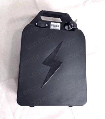

Hallo Leute,
Ich habe auch so ein CityCoco E-Trike mit 2 x 20Ah Akku.
Ich würde diese beiden Akkus gerne im E-Trike Laden lassen.
Geht das wenn ich ein 10Ah Ladegerät einfach an den Controller, wo die beiden Akkus ja Parallel angeschlossen sind, anschließe und das so laden lasse?
Oder bekommt der Controller dann einen weg, Raucht ab usw.?
Ich glaube 10Ah mit 67,2 Volt Ladestrom reicht für 2 Akkus aus.

Auch bei meiner Zero sind zwei Batteriepacks am Controller zusammengeschaltet und werden so auch gemeinsam geladen.
Nur dass bei Zero jeder Pack sein eigenes BMS und einen eigenen Schütz hat, welche den jeweiligen pack nur passender Spannung zuschalten.
Beim Citycoco gibt es sicher keine Schütze, maximal je ein schaltendes BMS. Sollte aber aber auch dort problemlos gehen.

ob das funktioniert hängt vom BMS in deinen beiden Akkus ab.
Wenn an deinen Akkus echte Ladeeingänge sind geht es nicht.
Dann musst du die beiden Ladeeingänge parallel schalten.

Meine Akkus haben diesen Kaltstecker Eingang der direkt mit dem Controller verbunden ist.
Der 2te Akku ist genauso aufgebaut nur unter dem Trittblech

Kannst nur Einzeln laden da die Akkus nicht untereinander verbunden sind wenn du einen Stecker abziehst.
Die beiden Kabel gehen schlicht und einfach auf eine "Überdimensionierte Lüsterklemme ". Ka wie sowas heißt.
