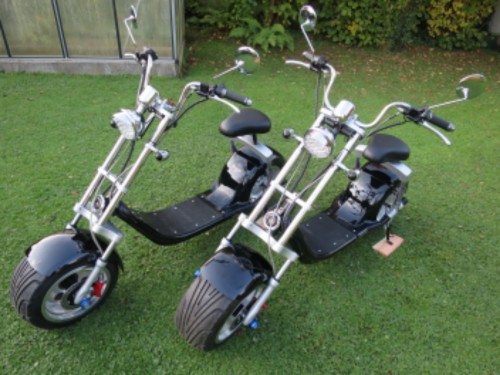

Hallo Björn,
ich möchte dich mal an eine frühere Einschätzung von dir erinnern:
Björn1946 hat geschrieben: So sehr ich es auch bedauere, aber ich befürchte das China-Schnäppchen hat sich wiedereinmal als Fake herausgestellt. Das COC passt auf keinen Fall zu dem Harley. Ich vermute da bist du einem Betrüger aufgesessen. :(
Schau lieber dass du das Geld wieder bekommst.
Da hast du komplett daneben gelegen! Hier der Beweis:
Es gibt keinen Grund, warum der Harley die Straßenzulassung verweigert worden ist. Die Konstruktion und Ausstattung ist mindestens um eine Klasse besser als bei Rolektro, Mach1 usw. und die haben alle die Straßenzulassung bekommen. Meine Harley's sind ein brandneues Modell, da muss man eben Geduld haben. China ist nicht nur sehr weit weg, es ticken die Uhren dort auch etwas anders.
Da hilft nur das schöne Sprichwort: Mit Geduld und Spucke fängt man eine Mucke.
Gruß Harry
Prenzel Atze
Re: Fotos von Harley Coco City
Beitrag von Prenzel Atze »
Das sind schon sehr solide verarbeitete Fahrzeuge und sollte, wider Erwarten, doch was mit der COC schiefgehen bleibt ja noch die Möglichkeit der Einzelabnahme:
§ 21 - Straßenverkehrs-Zulassungs-Ordnung (StVZO)
Artikel 1 V. v. 26.04.2012 BGBl. I S. 679 (Nr. 18); zuletzt geändert durch Artikel 2 V. v. 18.05.2017 BGBl. I S. 1282
Geltung ab 05.05.2012; FNA: 9232-16 Zulassung zum Straßenverkehr
Lohnt sich für Deine Neuanschaffungen auf jeden Fall. Erstmal würde ich aber auch davon ausgehen, dass alles mit rechten Dingen zugeht.

Hallo Harry,
so leid es mir auch tut, aber diese Dinger wirst du garantiert nicht zugelassen bekommen, da die eingeschlagene "Fahrgestellnummer" keine echte Fahrgestellnummer ist, sondern nur eine Produktionsdatums-Seriennummer des Herstellers ist und nichts mit einer registrierten VIN zu tun hat, wie ElektroKai auch schon geschrieben hat. Vergleich doch einfach mal, wie eine VIN eigentlich aufgebaut ist.
Augen auf !! Hier passt doch wirklich nichts zusammen. und auch wenn es solide zusammengebaut ist, das hat leider nichts mit der Homologation für die Strasse zu tun.

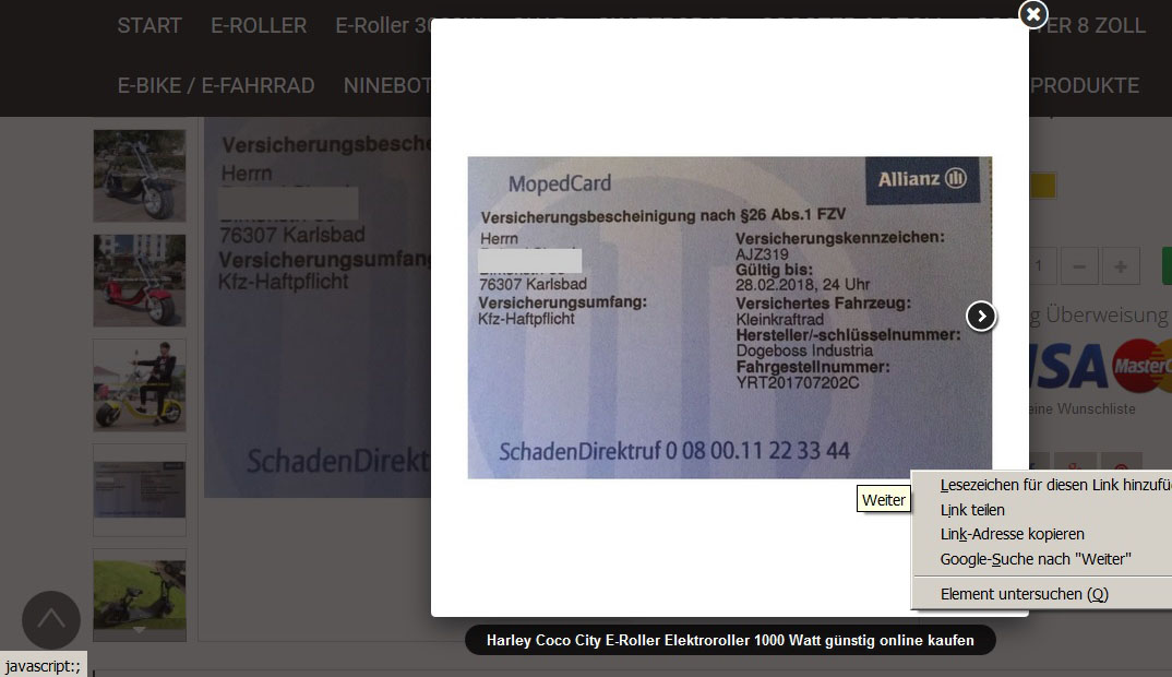

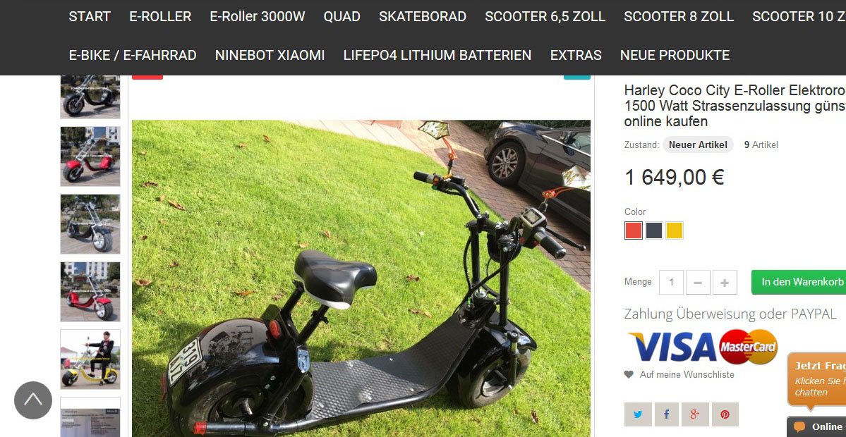

Ist eine 17 stellige FIN bzw. VIN wirklich Pflicht ?
Ich frage deshalb, weil hoverboard-time auf seiner Webseite quasi als "Strassenzulassungsnachweis" eine Allianz Versicherungsbestätigung (MopedCard) für das Kennzeichen 319 AJZ abbildet, die ebenso so eine 13 stellige Produktionsdatum FIN enthält (hier 2017 / 07 ?) .
Quelle: http://hoverboard-time.com/shop/home/88 ... aufen.html

Der Versicherungsvertreter trägt doch jede beliebige Nummer in das Versicherungsformular ein.
Das wird ja dort beim Versicherer erstmal nicht gegengeprüft....
