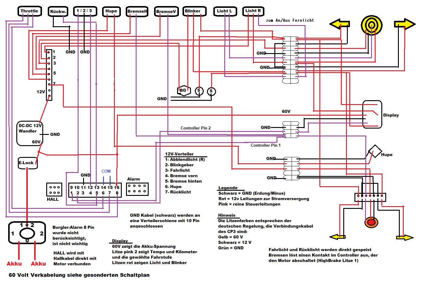

Gehört zwar nicht in dieses Thema, aber ich habe die Sache mit dem Kabelbrand Deine CP6 von Anfang an verfolgt. Erstmal Glückwunsch, dass Du und #Didi es wieder hinbekommen habt.
Nur leider ward ihr so in Euer bzw. Dein Problem vertieft, dass ihr nicht mitbekommen habt, dass ich als Laie für Laien zur gleichen Zeit einfache Schaltpläne ins Forum habe, die das Problem "Welches schöne bunte Kabel und welche schöne bunte Litze" wohin gestöpstelt wird.
Zu finden unter "Citycoco-CP Mängel und Verbesserung" Seite 1 und 2. Da es sich beide male um Shansu und VOTOL Controller handelt, ist die Schaltung und Verkabelung nahezu gleich (Seitenständer und sehr wenig anderes weicht davon ab). So habe ich heute bei Eurem Dialog mal mitverfolgt, wie schwer es ist, die chinesische Verkabelung zu verstehen. Ich hab, vorsorglich gegen Brandgefahr, alles was Kabel hat markiert, notiert und rausgerupft, anschließend Plan erstellt und mit Patentklemmen und Verteilerleisten wieder angeschlossen. Jetzt, seit 1 Woche, mit 3. Akku als Reserve"tank"
Hier nochmals ein Schaltplan der 12V Verkabelung und Steuerleitungen für alle Shansu-Geschädigten, die Verbesserungen in Planung haben.
Gilt auch für andere Shansu-Modelle mit kleinen Abweichungen
Die so genannte GND-Schleife kann, egal ob 60V oder 12V, zusammengeführt werden.

Und warum hast du das nicht gleich verlinkt???

Re: SHANSU CP-6 - fährt nicht los
Siehe hier
"So habe ich heute bei Eurem Dialog"
Tut mir echt leid, dass ich das nicht vorher gelesen habe, aber ich bin ja CP3 Fahrer.
