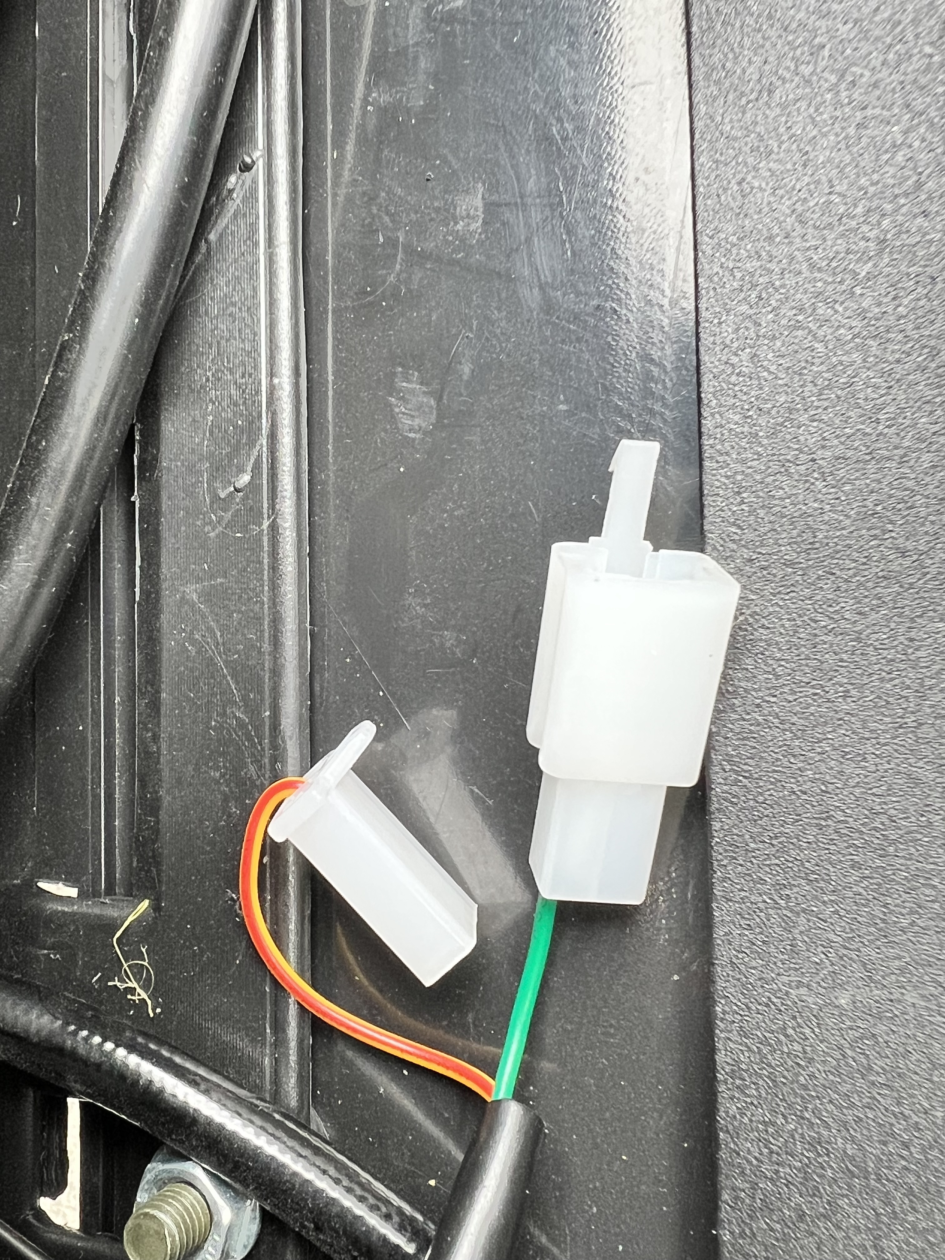

Bei mir sieht es so aus.
Ein abgerissenes Kabel liegt da nicht rum. Siehst du im Display die 3 Modi?

Ja, die 3 Modi sehe ich, der Unterschied zwischen Modus 2 und 3 ist allerdings nicht ersichtlich. Was mich etwas mehr annervt, ist der Tacho, der 34 km/h anzeigt bei Vollgas, das muss ich noch rausfummeln, wie man das speichert nach dem ändern.

Hallo Christian,Christian160782 hat geschrieben: ↑So 18. Jun 2023, 15:42OK, hab es raus gefunden. Kann die Modis nun wechseln und hat auch mehr Power.
ich bin auch neu hier und habe meinen CP-6 seit gestern.
Kannst du mir sagen, wie du es geschafft hast, dass du zwischen den Modi wechseln kannst?
Ich sehe die im Tacho noch nicht. Nur, wenn ich die Zündung einschalte, tauchen die kurz auf.
Gas/Bremse habe ich noch nicht probiert und auch das hier angesprochene grüne Kabel habe ich noch nicht entdeckt.
Über Hilfe würde ich mich sehr freuen.
Danke und vG,
Alex

Habs geschafft. Der Tipp mit dem grünen Kabel war.Ziro75 hat geschrieben: ↑Do 23. Mai 2024, 10:33Hallo Christian,Christian160782 hat geschrieben: ↑So 18. Jun 2023, 15:42OK, hab es raus gefunden. Kann die Modis nun wechseln und hat auch mehr Power.
Danke und vG,
Alex
Nun kann ich die Modi umschalten.
