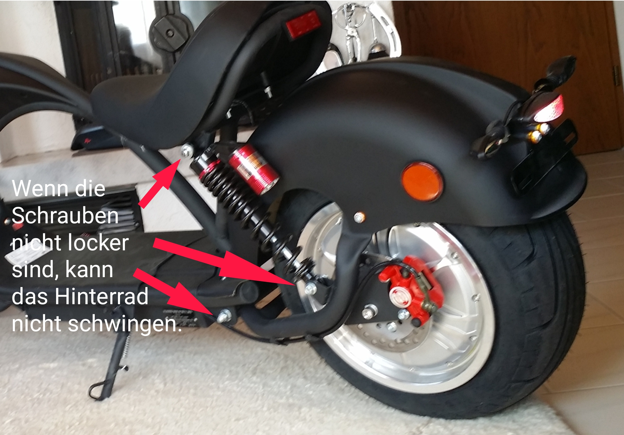

Das mit der Hinterrad Federung ist ja nett gedacht, aber an der Umsetzung haben die Ingenieure etwas übersehen 🙈 der Kotflügel kann sich nicht der Dämpfung entsprechenden bewegen.
Grüssle Andy
Johnnytheponny84 hat geschrieben: " Die Federung ist bei mir null gegeben und jedes Schlagloch sollte umfahren werden"
Moin Moin, habe auch so einen gekauft und habe mich über die brettharten Federbeine gewundert. Der Grund ist wohl die Fehlkonstruktion des starren Kotflügels! Das ganze ist ein verkappter Starrrahmen.
Sehr ärgerlich, da ich genau deshalb den M1 oder X9 nicht wollte, aber der hat wenigstens einen gefederten Sitz!
Jetzt denke ich über weichere Dämpfer und Änderungen am Kotflügel nach. Hat da schon jemand was gemacht oder eine Idee?

Selten dämlich gelöst, dachte immer die Chinesen wären schlauer als der Rest der Welt, da sie Sachen hinbekommen, die Westliche Ingenieure nicht schaffen.
