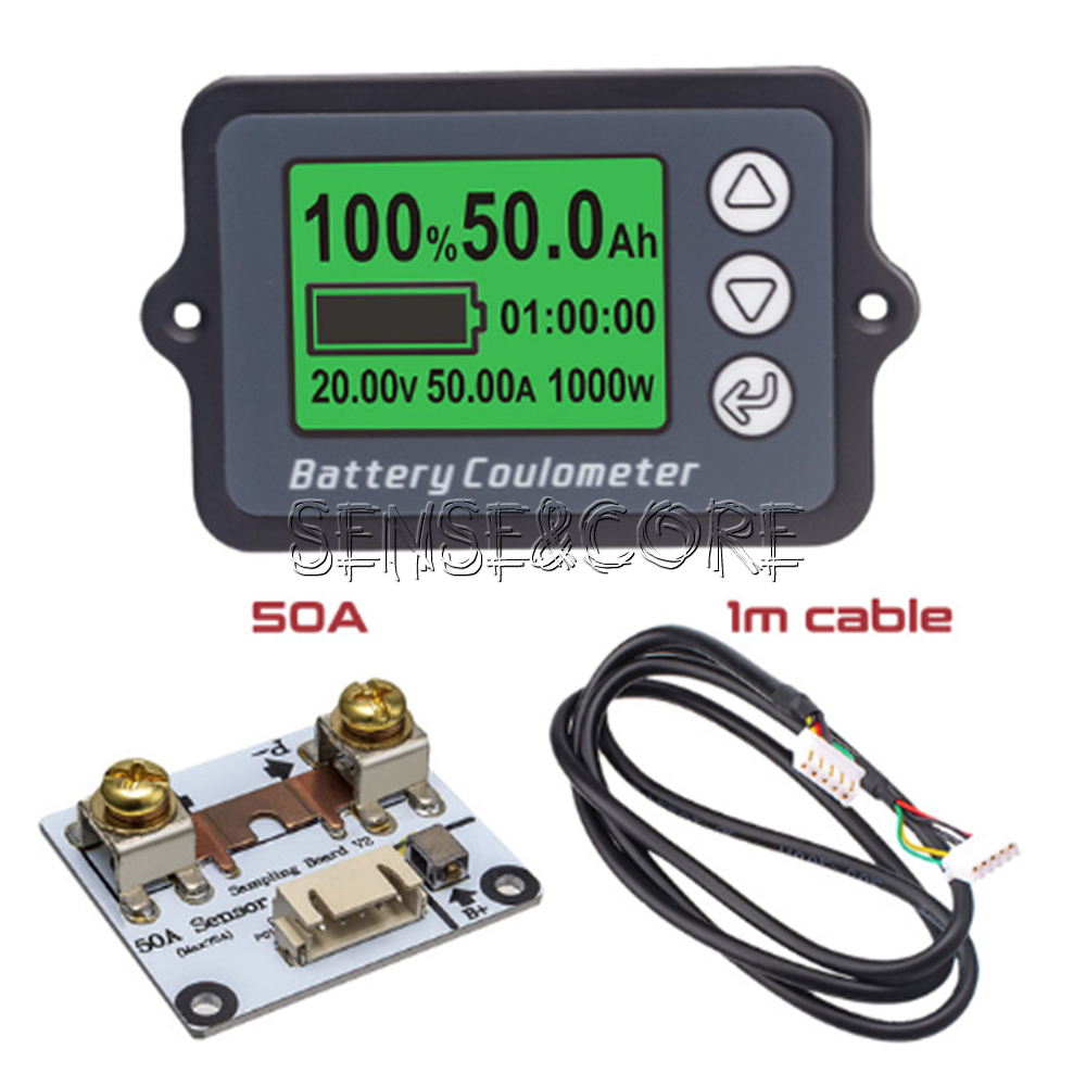

Hole mein Thema nochmals hoch, hatte mir bis zum heutigen tag noch nichts geholt, weil ich zu sehr mit Corona auf der Arbeit beschäftivt war, ist das Thema untergegangen, bis ich dann vor einiger Zeit wieder aufgegriffen habe, hatte ja mal ein bild vom Controller reingesetzt, um sicher zu sein, das ich den Aufdruck richtig interpretiert habe.
Habe hier den Link eingesetzt,
https://www.ebay.de/itm/274668733206?_t ... %3A2047675
Um zu wissen wer von euch den Runden und wer den Rechteckigen benutzt, und ob ihr auch wirklich alle Angaben vom rechteckigen benötigt, oder ob auch weniger Informationen ausreichen, ich weiß das jeder ein anderes Verständnis für diese Werte hat.
Anhand der Bilder, wie wird der angeschlossen, es ist ja nur ein Kabel dabei, welches die Platine mit dem Bildschirm verbindet, muss ich extra Kabel vom inneren des roller zu der Platine verlegen, oder kommt die Platine selbst zwischen die kabelage des stromnetztes intern

ich habe das TK15, und würde es auch wieder wählen.
So hast du alle Werte ohne umschalten im Blick.
Die Wattzahl ist interessant, darüber siehst du auch die Leistung der Rekuperation.
Die Platine ist ein Präzionswiderstand, der irgendwo zwischen Akku und Controller im Minuskabel eingeschleift werden musst.
Das mitgelieferte Kabel dient zur Verbindung des Widerstandes und der Anzeige und zur Stromversorgung.

Habe mir den Runden geholt, ist schon von Hause aus "Wassergeschützt", und sollte gut zwischen die Gabelholme passen, von vorne kommt dann noch eine Platte davor.
Mir geht es ehrlich nur darum das ich sehen kann wie weit ich wirklich komme, ohne das Originale Schätzen zu deuten, mit der Rückgewinnung wird es mir nichts bringen, da im Stadtverkehr benutzt, da sind so viele Ampeln und "steigungen", da wird sich nichts ausgleichen oder ansteigen.

Mittlerweile eingebaut, ganze 3 Stunden gebraucht um halbwegs dran zukommen, und dann diese weichen Schrauben nicht rund zumachen.
Ich weiß zwar nicht ob die unterschiedlich aufgebaut sind, bei mir leuchtet das Display schon wenn ich den Batterie Stecker einstecke, bei Zündung an bleibt das so, schalte ich die Zündung aus bleibt es an, entferne ich den Hauptstecker regelt er die Voltangabe langsam runter.
Habe mich an die Einbaubeschreibung gehalten, zudem zeigt das Batteriesymbol eine leere Batterie an.
Denke Mal das muss noch kalibriert werden damit das Batteriesymbol funktioniert.

wenn du die Stromversorgung des TK16 mit auf den Akku und nicht auf die 12V Spannungsversorgung klemmst hast, dann bleibt das Coulometer immer angeschaltet.
