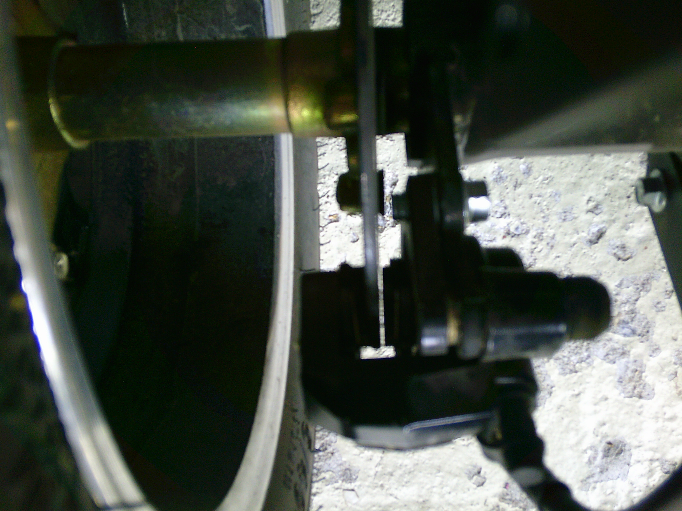

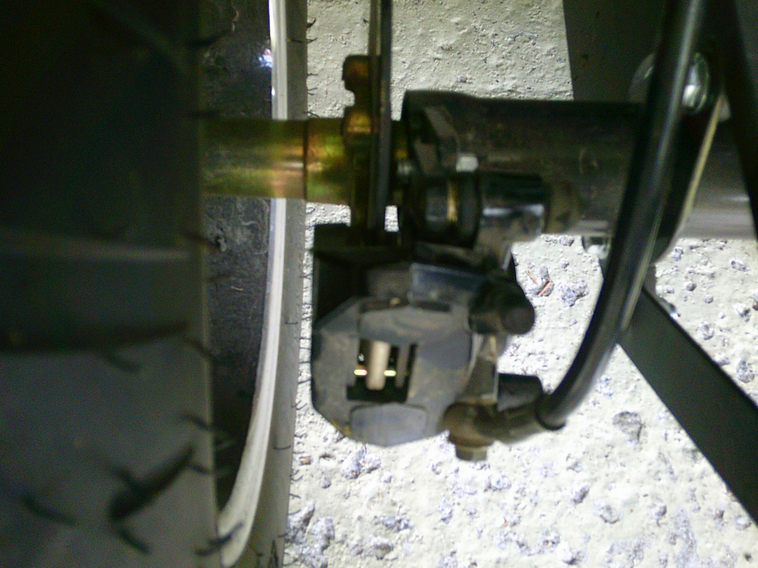

die letzten Beiträge lassen mich das Schlimmste annehmen.
Hier mal Fotos der Bremse hinten links
cityCoco CP3
cityCoco CP3
Wie schon beschrieben, schleift die - oder die rechte - nach längerer Standzeit (2 bis 3 Wochen oder auch Winterpause) im Rhythmus der Drehungen der Räder.
Das deutet darauf hin, das irgendwas nicht rundläuft (was bei China-Vehikeln schon normal scheint).
Hinzu kommt jetzt der Leistungseinbruch mit dem "Bocken", als wenn eins oder beide Hinterräder kurzfristig gebremst werden, das spürt man, wenn die Geschwindigkeit abnimmt, und dann schafft die Kiste auch keine Mini-Auffahrt von 20 Meter Länge und 6 % Steigung.
Die Annahme von "Falcon", dass da vielleicht ein Akku das Spinnen anfängt, kann zwar auch möglich sein, wage ich aber zu bezweifeln.
Es sind erst 500+ auf dem Tacho. Ich fahre - wie von Anfang an - immer mit 2 Akkus parallel und habe noch einen (ungebrauchten, aber vollen) 24 Ampere Akku als Reserve mit im Gepäck. Die Möglichkeit eines defekten Akkus kann man testen, wenn ich mal nur mit einem Akku fahre und die durchtausche, bis alle drei brav ihre Arbeit leisten oder eben einer davon einbricht. Aber - hier ein Wiederspruch - woher kommt dann das "Bocken"?
Aber trotzdem schon mal vielen Danke für die vielen Annahmen und Tipps.
