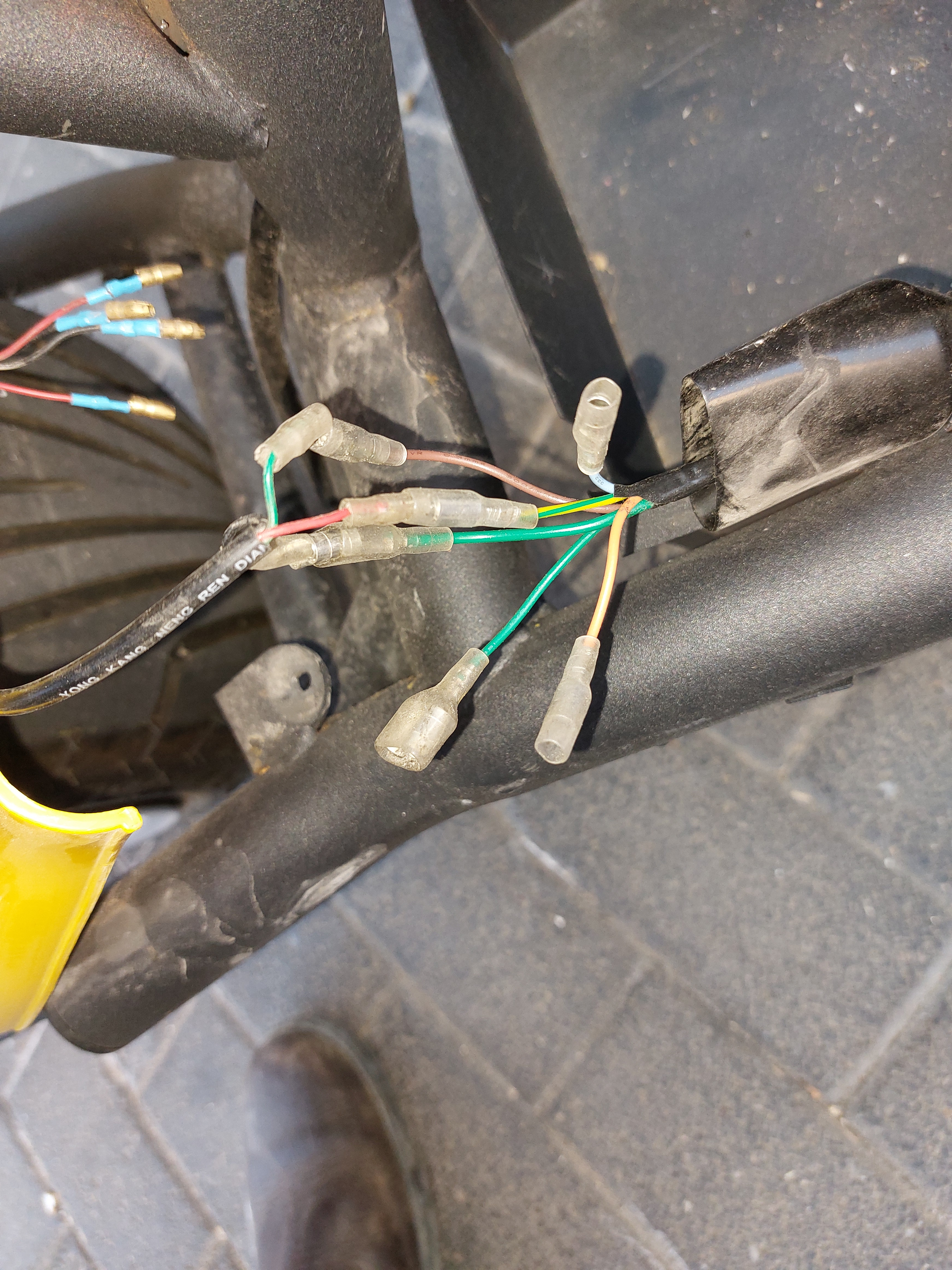

Foto
Das hier sind die Übeltäter. Welches ist nun welches?

Hallo, am besten wäre natürlich ein Schaltplan oder jemand, der beim eigenen 6.0 mal nachschauen könnte...
Die Farben der Kabel ist bei Chinarollern recht uneinheitlich. Ich vermute, dass die grünen Kabel auf der Rollerseite Masse sind, also das Kabel mit dem Doppelstecker. Die schwarzen auf der Kotflügelseite sollten auch Masse sein,also darein gehören.
Die anderen könnte man einfach ausprobieren, wenn sie alle 12 Volt Spannung führen. Hast du ein Multimeter zur Hand?
Schöne Grüße, Bertolt

Gelb / grün ist Bremse
Orange+ grün ist Blinker links
Blau + grün ist Blinker rechts

Ich dank euch! Damit kann ich arbeiten hoffe ich. Mittwoch nimmt Frau sich das Ding mal vor. Kann ja nicht so schwer sein. Steckten ja vor der Demontage auch schon zusammen.

Die Blinkerfarbe kannst du ja vorne vergleichen, der Rest ergibt sich mit einer Prüflampe oder Messgerät am einfachsten.
