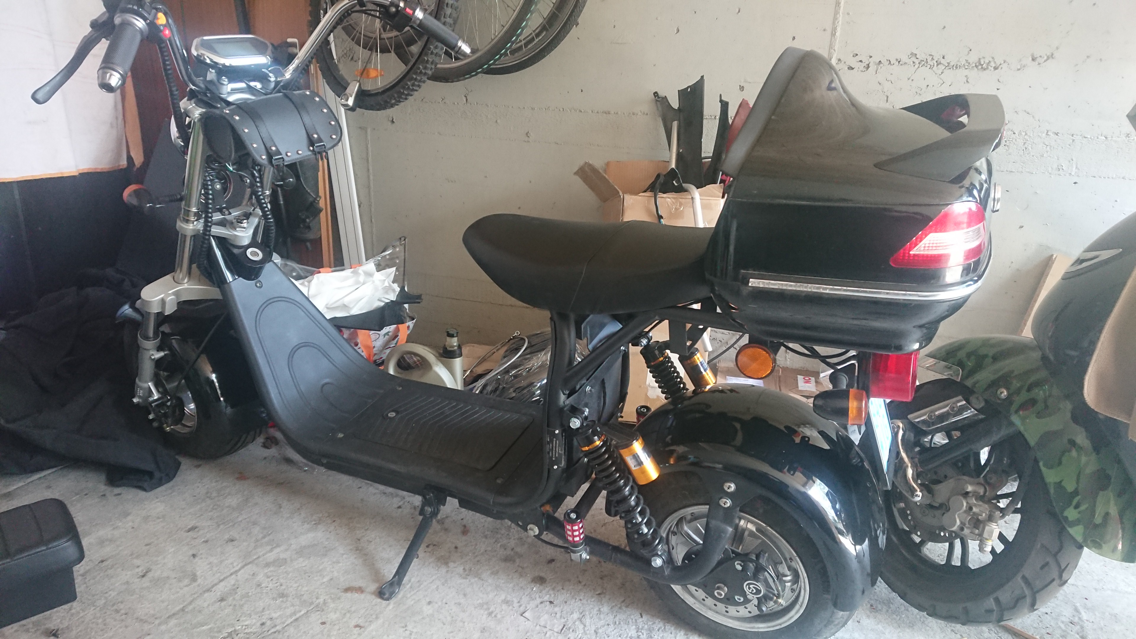

Hallo, ich bin neu hier im Forum.
Ich habe Mr den Harley Two als Austellungsstück für 900 Euro gekauft.
Hupe und Blinker wäre defekt.
Hupe hatte m Schalter Drat lose. Und Birnen waren platt.
Geht jetzt wieder.
Kleiner Umbau , andere Sitzbank und Topcase.
Der orginal war mir wirklich zu dünn.
Erst Freude voll geladen Stufe 3 68 km/h
Ernüchterung GPS 46 Km/h.
Ich wollte dann ein anderes Tacho verbauen.
Geht an zeigt mir aber keine Geschwindigkeit an.
Wenn jemand einen Tip hat zu kompatiblen Tacho währe super.
Bei meinen Kampfgewicht von knapp 100 Kilo leicht dax 60 volt 20 ah Akku gute 40 Kilometer.
Ist ok.
Für den Sattel musste ich eine Adapterplatte anfertigen.
Grüsse aus Köln

Da wird Dir ein anderer Tacho nix nützen, da er nur das Anzeigegerät ist. Du mußt nen anderen Sensor verbauen / Sensor kalibrieren lassen.
Alternative das Smartphone als Tacho nutzen?

Danke erst mal. Dann werde ich mal suchen wo der Sensor sitzt.
