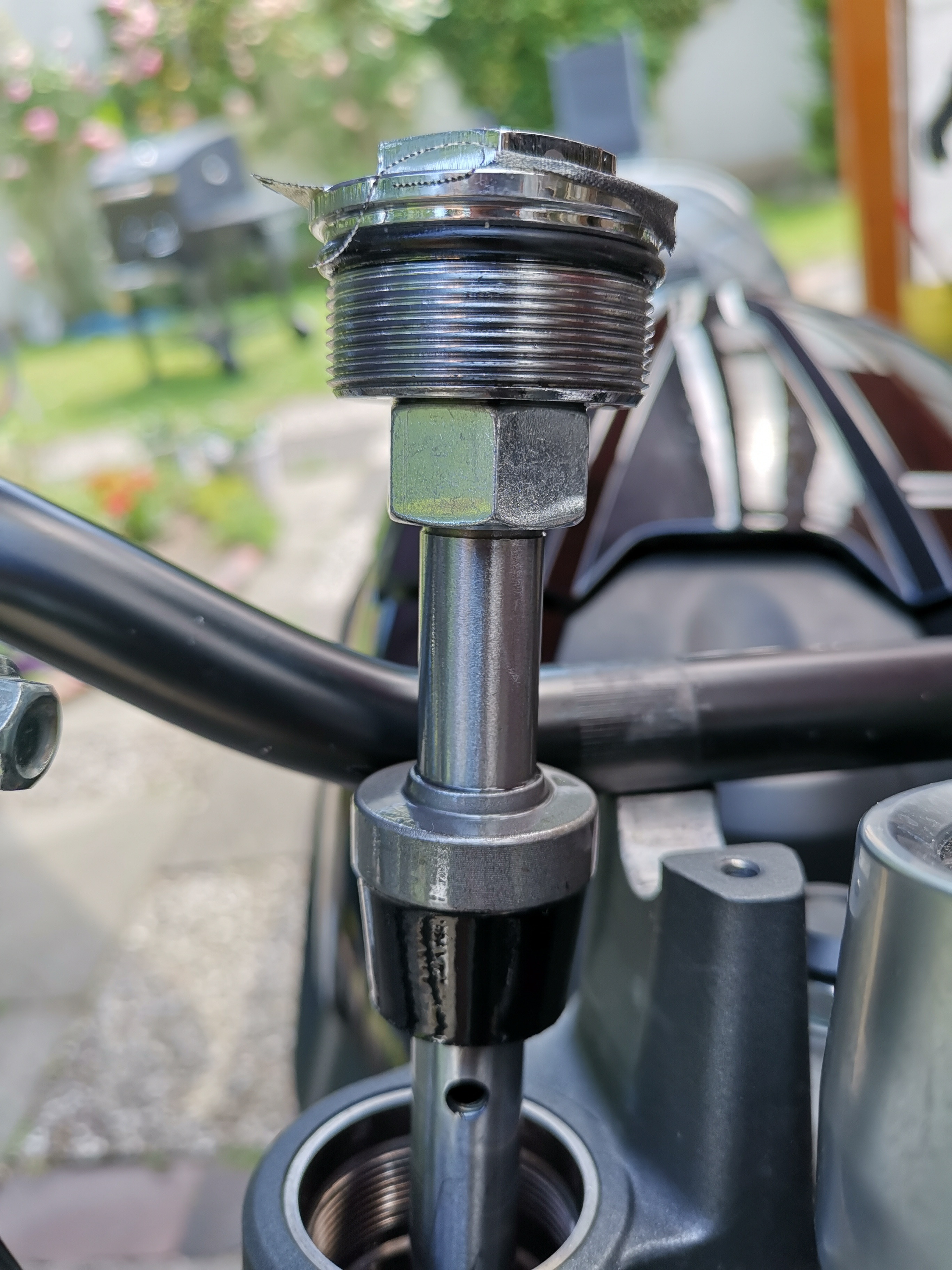

Hat einer von euch schon mal die Upside down Gabel offen gehabt oder weiß ob man die Vorspannung verändern kann?
Mir ist die Gabel meiner Tc ne Ecke zu weich, negativ Federweg alleine beim auf sitzen ist schon zu hoch / deutlich über 30% des gesammt Federwegs. Beim Bremsen auf unebenen Straßen oder sportlicher Fahrweise schlägt mir das Fahrwerk vorne regelmäßig durch.
Mein Gewicht von 79kg sollte dafür nicht ausschlaggebend sein, jedoch fahre ich mit zwei Akkus und Flachem Superbike lenker der mehr Druck / Gewicht aufs Vorderrad bringt. Seitdem besteht das Problem. Das handling ist jedoch deutlich besser geworden weshalb ich nicht zurück baue. :mrgreen:

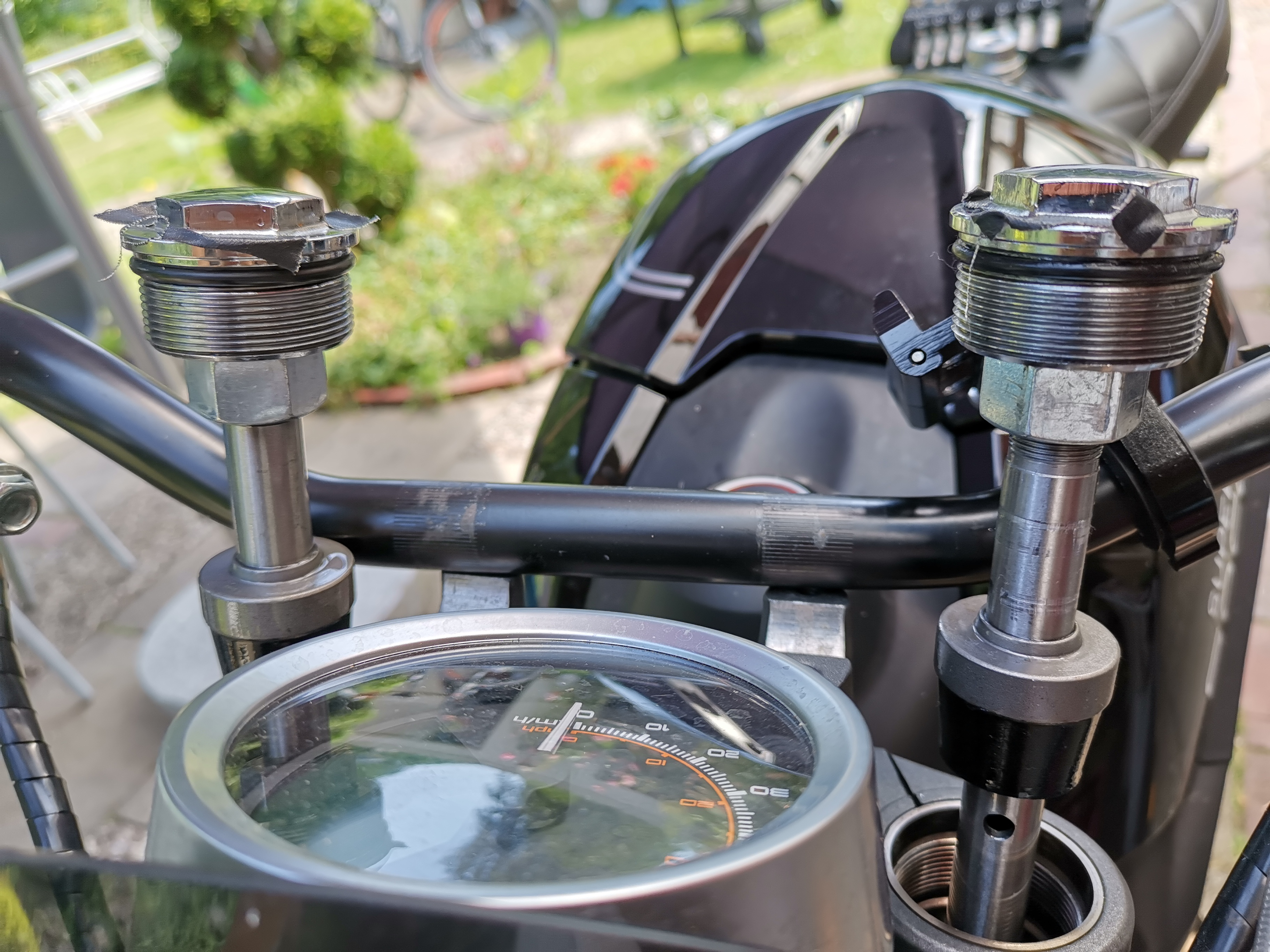

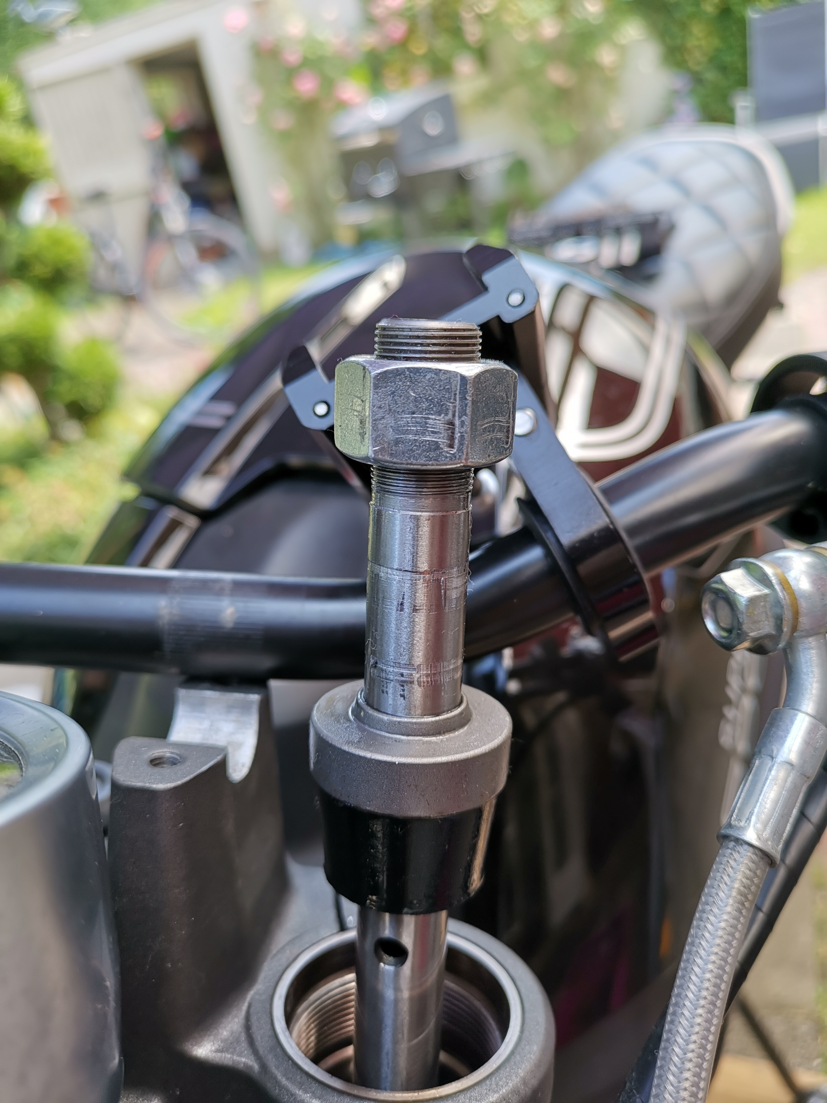

Ist minimal möglich ohne die ganze Gabel zu zerlegen und das Öl ab zu lassen.
In der Kappe oben greift die Dämpfer Kartusche und ist über eine Mutter gegen gekontert. Hier kamm man knapp ein cm raus holen. Macht sicher nicht den gehofften unterschied, aber bin unmotiviert für Gabel zu zerlegen :D
Hierbei sollte drauf geachtet werden das genug Gewinde in der Kappe bleibt damit die zugstufe der Gabel nicht das Gewinde ausreißt.
Nachmachen auf eigene Gefahr! :idea:

Ich bin einem Tipp von Motorsport erfahrenen nach gegangen und habe je Seite 30ml Öl auf die jeweiligen Kartuschen aufgefüllt.
Damit verringert sich das obere Luftpolster und die Endprogression steigt - die Gabel ist deutlich spürbar straffer, höhere Endprogression (Federweg wird härter zum Ende hin anstatt einfach durch zu rauschen in den Anschlag).
Beteiligung zu dem Thema ist zwar gering, jedoch schreibe ich noch mal um das Thema hier noch einmal für andere mitleser auch später zu archivieren.
Grund für das durchschlagen wird der zweite montierte Akku und meine flache Sitzposition durch Superbike Lenker sein die mehr Gewicht aufs Vorderrad bringt. Zum auffüllen habe ich einfaches Motoröl genommen.
