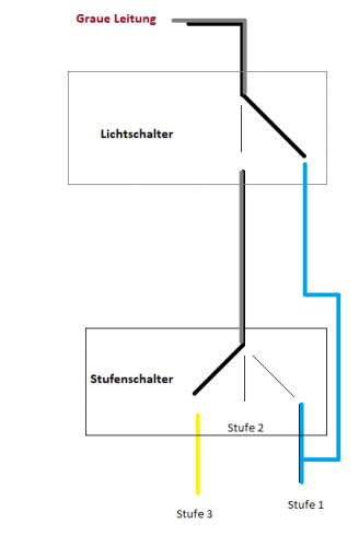

Alle Geschwindigkeitsangabgen lt. Tacho (GPS um einiges weniger)
Problem 1:
Seit ich den TC habe, fahre ich ungedrosselt. Klar, wenn die Rennleitung mich aufhält, bin ich geliefert.
Dann kam ich auf die Idee, den unbelegten Tagfahrlicht-Schalter irgendwie zu missbrauchen.
Fahrstufe 1 48km/h ist eine Verbindung zwischen graue und blaue Leitung
Fahrstufe 2 65km/h ist immer Aktiv, wenn kein Stromfluss herrscht ( :idea: )
Fahrstufe 3 70km/h+ ist eine Verbindung zwischen graue und gelbe Leitung
Lösung 1: Die graue Leitung über den Lichtschalter verlegen:
Super! Sobald ich den Schalter umlege, dauerhaft Fahrstufe 2...
Problem 2:
Mit vollem Akku fährt der TC über 65 km/h auf Stufe 2 :evil: viel zu schnell ich brauch Stufe 1:
Lösung 2:
Auf die blaue Leitung ein zusätzliches Draht auflöten, Isolieren und an dem anderen Pin vom Lichtschalter auflöten:
Fazit:
Funktioniert tadellos. In der einen Schalterstellung habe ich nun immer Fahrstufe 1 (48 km/h bei vollem Akku) und die andere Schalterstellung alle drei zur Verfügung.
Für TS Besitzer reicht die einfache Variante oben, da es auf Stufe 2 etwas über 50 km/h fährt (45km/h lt. GPS)
Zuletzt geändert von Datschi am Fr 19. Jul 2019, 23:45, insgesamt 2-mal geändert.

Die Idee wurde heute erfolgreich umgesetzt. Funzt einwandfrei :!:

Magnetschalter ist natürlich Königsklasse, jedoch bezweifle ich, das es in das Gehäuse für die Fahrstufen passt.
Die Chance, das die Rennleitung den blinden Schalter umlegt ist etwas niedriger als von Stufe 1 auf 3.
...Vielleicht eine Arretierung bauen, das es sich nicht umschalten lässt :roll: hmmm

Übrigens, man muss nicht unbedingt die Leitungen wo anders umloten, einfach die entsprechende Leitung abschneiden und der Kontroller erinnert sich an die letzte gültige Position. Zum Beispiel man kann einfach die Leitung zum 3. Fahrmodi abschneiden um damit sind nur 1-2 möglich. Wenn man auf 3 wechsel passiert einfach nichts.
