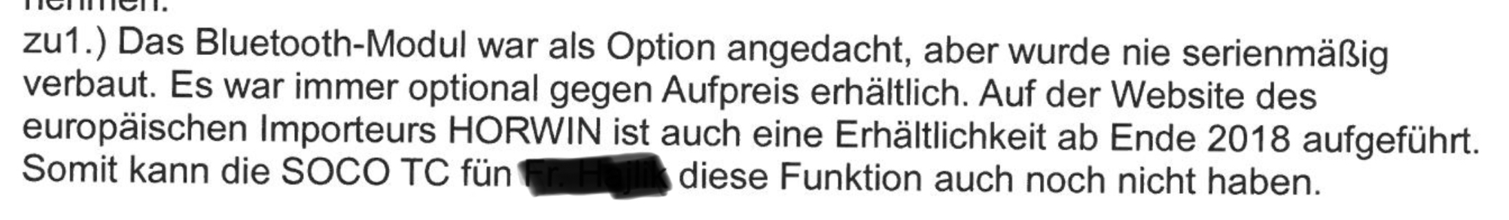

Zum BT-Modul argumentiert der Verkäufer folgendermaßen:
felixyz
- Beiträge: 561
- Registriert: Do 24. Mai 2018, 17:20
- Roller: Super Soco TC 2018 (BT4.0 fehlt, VR-Felge ()() )
- PLZ: 3
Re: Mängelliste zusammengefasst, bitte dringend an Vmoto weiterleiten
Horwin hat das Prospekt sowie die Web-Seite zum Ende des Jahres 2018 verändert, die BT-Funktion gäbe es angeblich nur optional...
