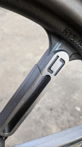

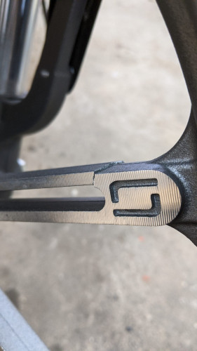

Eine "Speiche" der Alufelge am Vorderrad ist letzte Woche bei meiner TC gebrochen. Wahrscheinlich beim Bremsen bergab (wir haben hier vor dem Haus ein Gefälle von 23%).
Auf dem Bild scheint nur eine Elle der Speiche gebrochen zu sein, aber auch in der anderen Elle ist ein Haarriss der durchgeht.
Mir war zunächst nur ein metallisches Geräusch aufgefallen und dachte es ist die schleifende Bremse. Heute Abend habe ich den
Riss entdeckt. Es dürfte nur eine Frage der Zeit sein bis das komplette Vorderrad bricht.
Es ist eine der 4 Speichen an der die Bremsscheibe befestigt ist.
Und nein, ich hatte keinen Unfall, keine stumpfe Gewalt, keine Kollision, nada. Nur stark Bremsen um das 23% Gefälle runterzukommen.
Ich bin nicht der erste dem das passiert. Letzes Jahr beim 24h-Mopedrennen in Ungarn ist es einem der Teilnehmer auch beim Vorderrad seiner TC passiert, dem hat es sogar das ganze Vorderrad zerlegt.
Scheint ein lebensgefährlicher Qualitätsfehler bei Super Soco zu sein.
Ich weiß nicht ob ich die Felge auf Garantie tauschen lassen soll oder eine ganz andere Felge nehmen - die Super Soco Felgen haben offenbar
einen Kontruktionsfehler.

So was darf überhaupt nicht vorkommen, das wirft ein schlechtes Licht auf chinesische Produkte.
Rein vom Bauchgefühl her würde ich aber auch sagen die Speichen sind total unterdimensioniert.

Das ist wirklich hanebüchen!!! Da schwindet ja wirklich das Grundvertrauen...
Wenn Du eine passende qualitativ hochwertigere Felge findest wäre das mit Sicherheit vorzuziehen.
Was ich mal wieder nicht verstehe: Rennbetrieb ist doch ein super Testfeld, wo Fehler, die im normalen Leben erst nach einer gewissen Laufleistung auftreten (wie bei escubic), recht schnell auftreten (wie in Ungarn letztes Jahr). Es wäre doch sehr viel Zeit gewesen bei Super Soco, diesen Fehler zu korrigieren, bevor Super Socos in Massen auf den Straßen der Welt unterwegs sind und jetzt ein wirklich kritisches Problem zu einem Riesen-Rückruf führen kann?!

Ich würd jetzt keine voreiligen Schlüsse ziehen und daraus gleich einen Serienfehler machen. Es sind zwei Fälle, der eine davon im Rennbetrieb, wo das Material nicht unbedingt geschont wird.
Das klügste wird sein, den Hersteller davon in Kenntnis zu setzen und seine Reaktion abzuwarten.
Kann aber nicht schaden, bis da hin seine Felgen im Auge zu behalten.

Fahren würde ich mit einer solchen gebrochenen Felge keinesfalls mehr, da allergrößte Gefahr, damit monumental auf die Schnauze zu fallen, und im schlimmsten Fall danach von einem Laster überrollt zu werden
