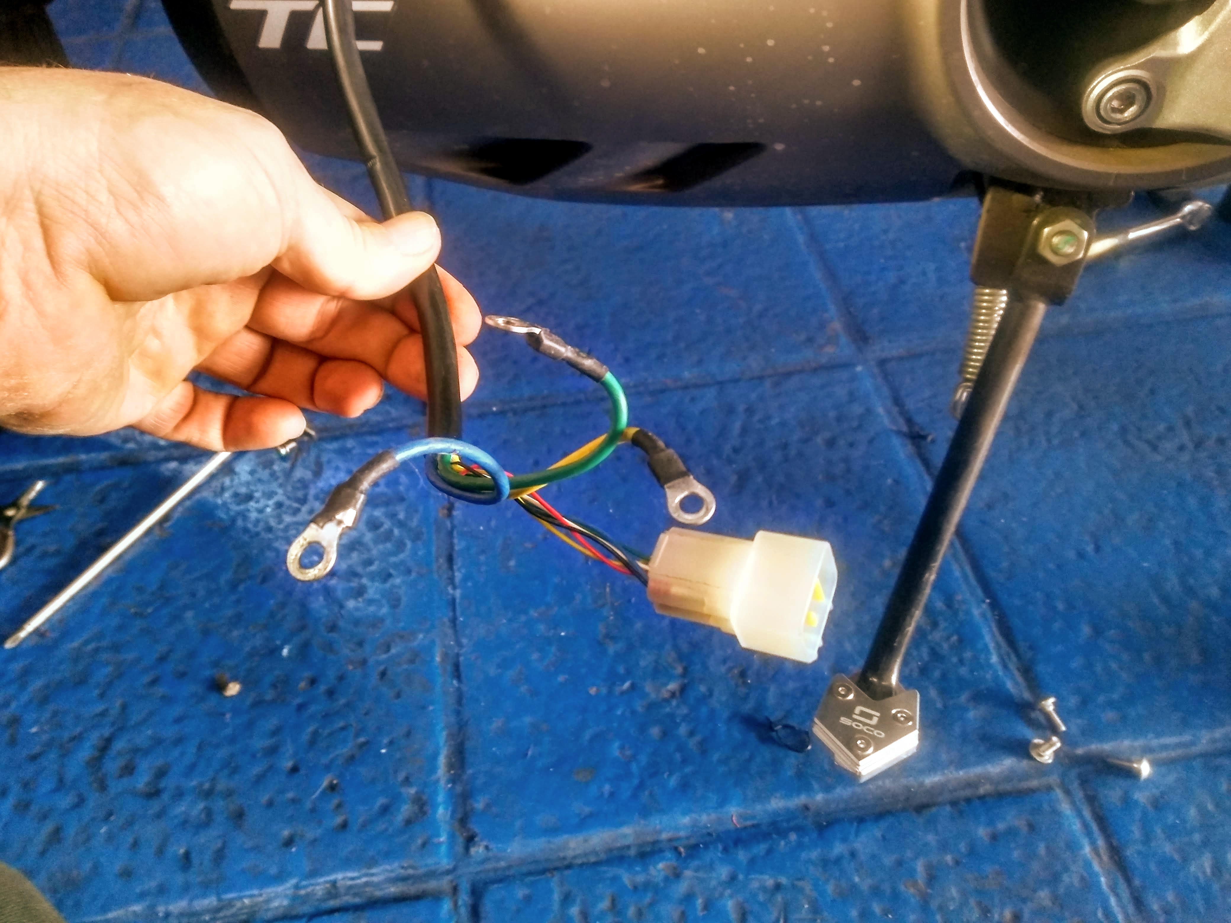

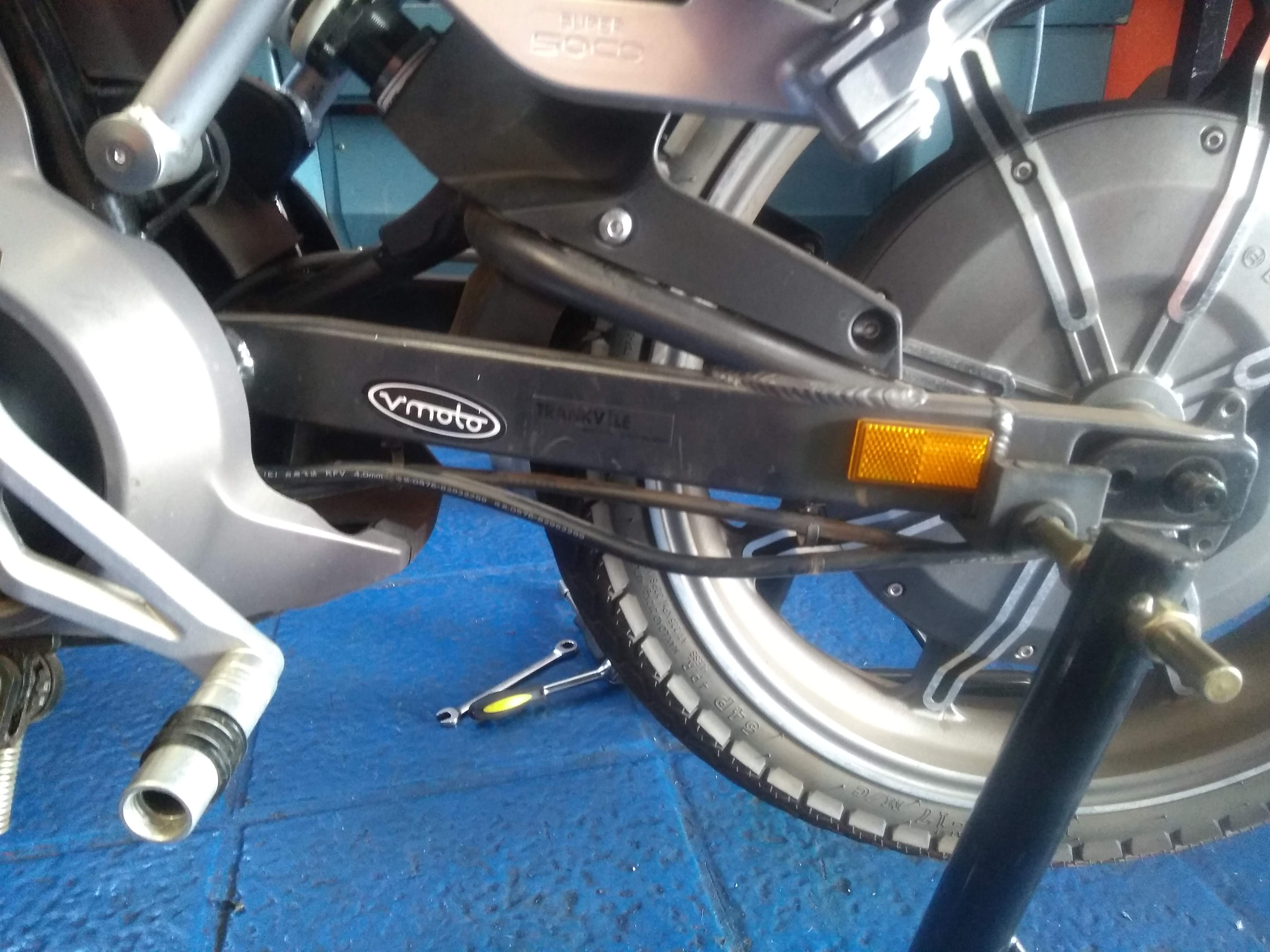

schlauchlos. Das musst Du in einer Werkstatt machen, die haben da ein Aufziehgerät, ohne dass Du den Reifen wohl kaum auf die Alufelge bekommst. Hat mich 151€ inkl Arbeit gekostet, in Deutschland wohl mehr weil die Arbeit teurer ist. Am besten in einer kleinen Werkstatt die auch Lust hat.
Das Hinterrad ist nicht wie üblich auszubauen, denn das Stromkabel zum Motor hängt dran. Es sind also vor dem Ausbau 5 Kabelbinder zu lösen (inkl 2 unter der Plastikverdeckung). Das linke lackierte Seitenteil muss dazu entfernt werden und das darunter angeklipste graue Bodenteil gelockert werden. Der Controller nach vorne ausbauen und die Kabel U, V, W lòsen, ausserdem den Verbundstecker. Beim Einbau genau umgekehrt.
Vorderrad unproblematisch.
