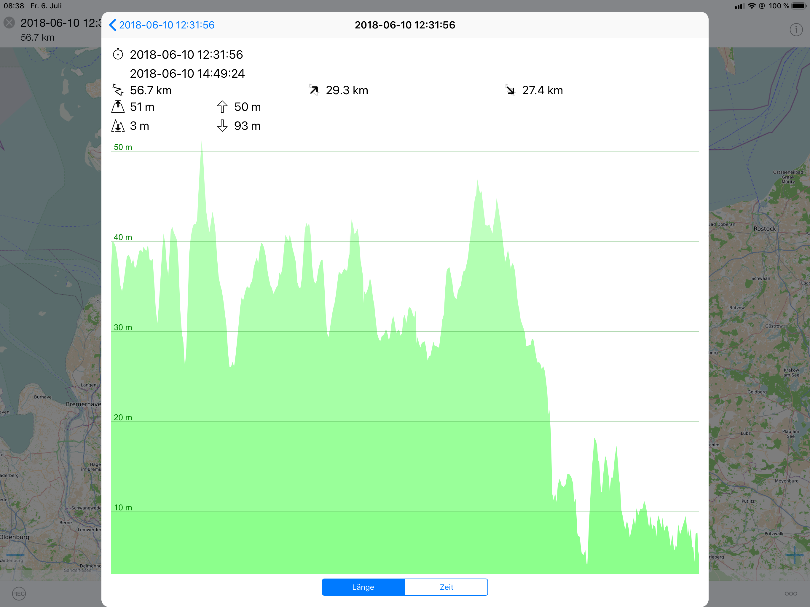

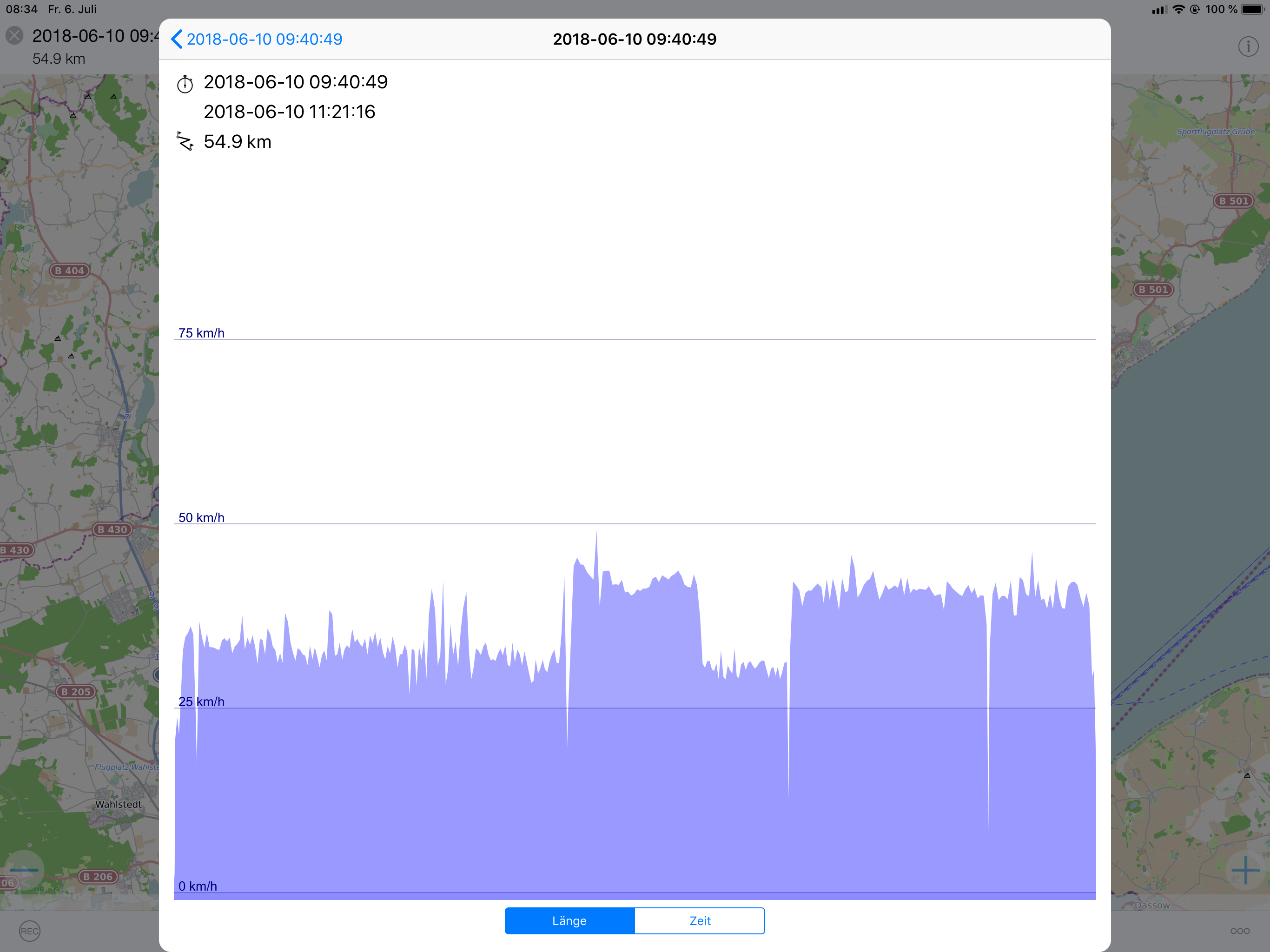

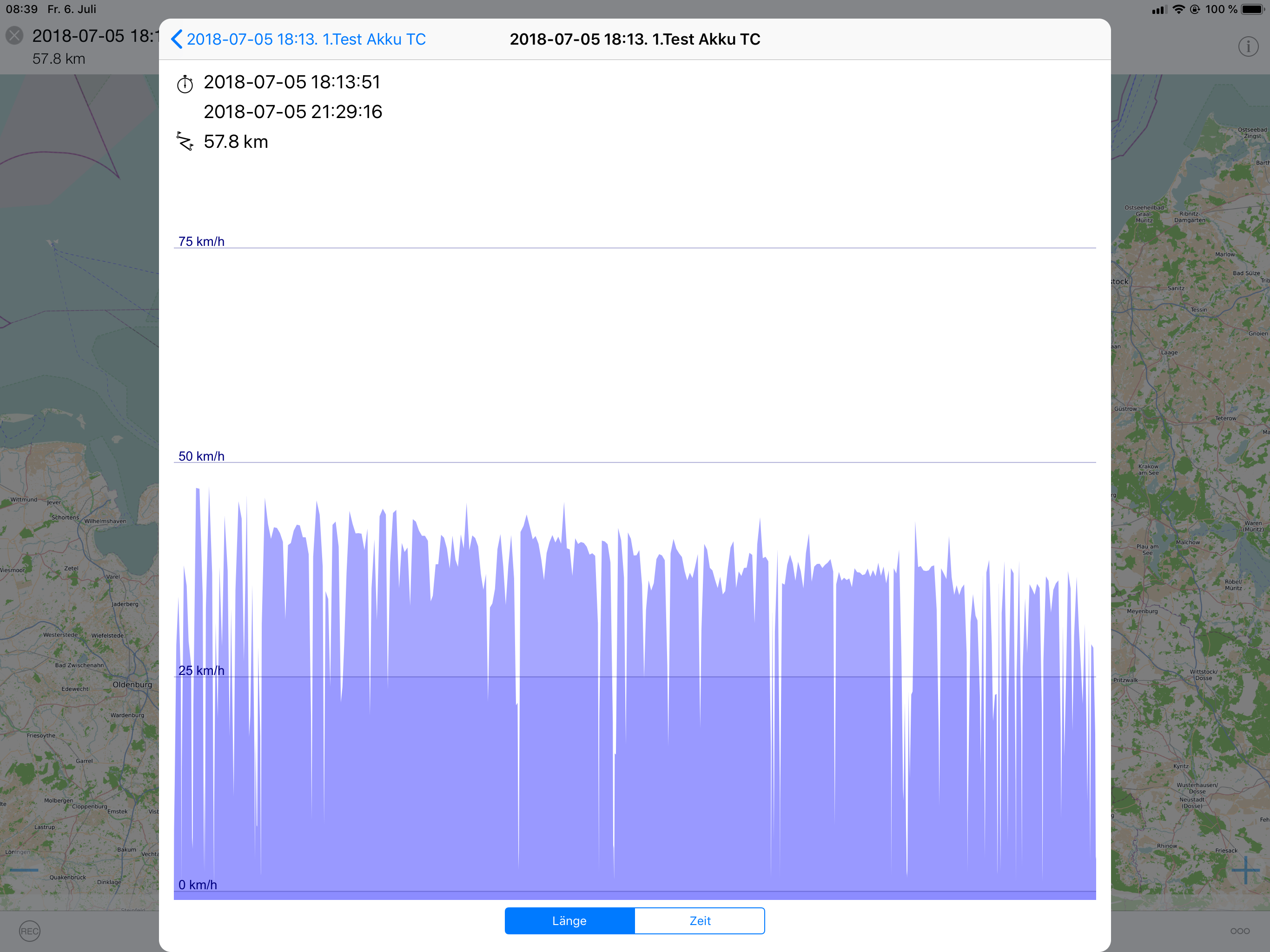

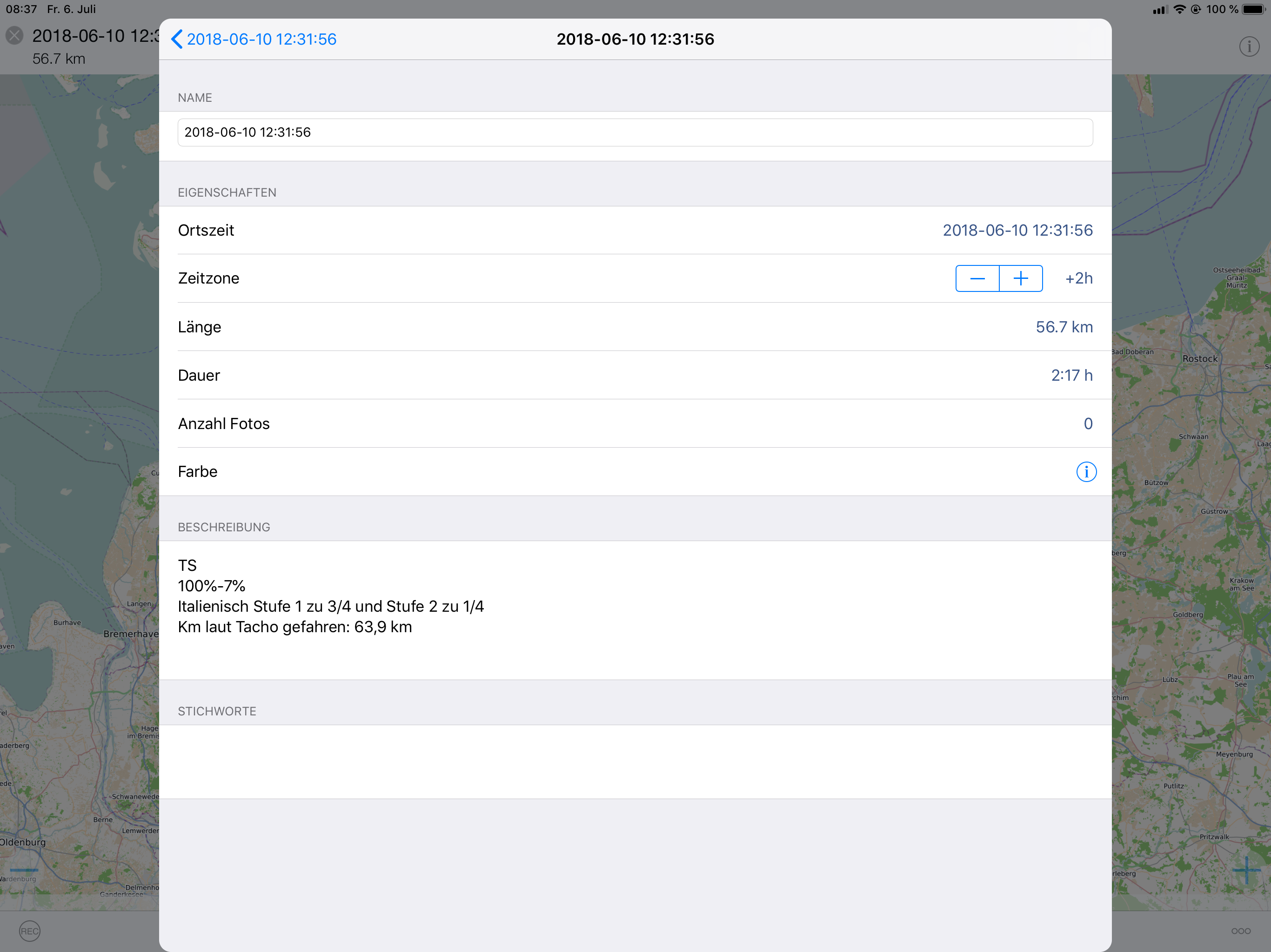

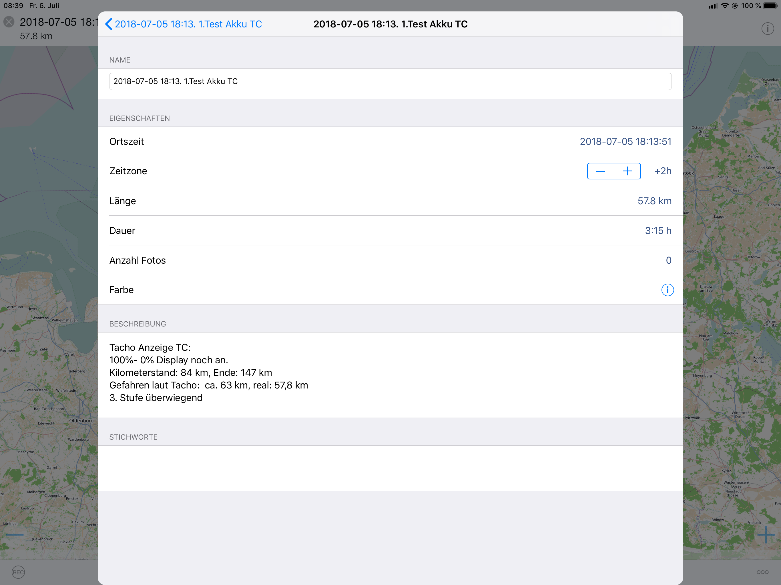

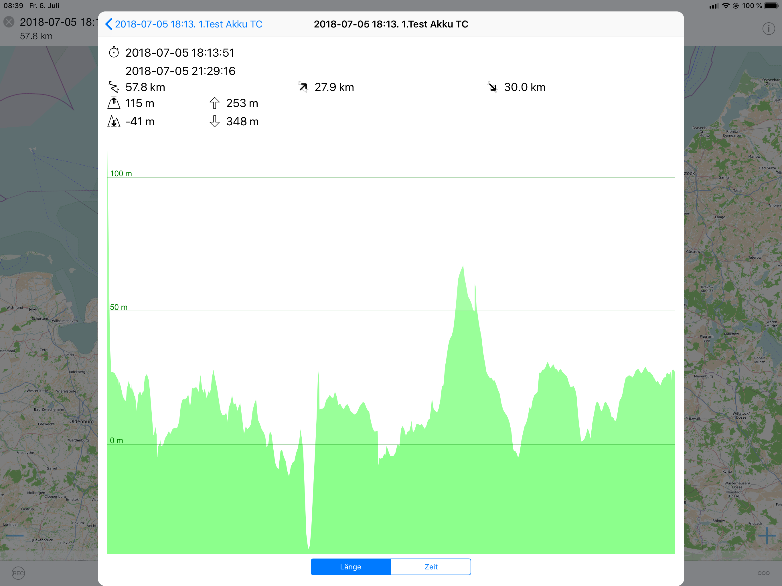

ich habe die TS und TC auf ihre Reichweite getestet. Auffällig war das der Kilometerstand auf den Tacho bei der TS um ca. 12-13% abweicht und bei der TC ca. 9-10% abweicht. Die TS bin ich entsperrt gefahren mit Stufe 1. und 2., die TC habe ich gedrosselt getestet hauptsächlich in der 3. Fahrstufe.
Geschwindigkeit laut Tacho der TS:
1. Stufe: 42 km/h bei Akku über 75%, 38 km/h wenn Akku unter 70%
2. Stufe: 52 km/h bei Akku über 75%, 48 km/h wenn Akku unter 70%
3. Stufe: bis ca. 62 km/h
Geschwindigkeit laut Tacho der TC(gedrosselt):
1. Stufe: keine Ahnung, benutze ich nur zum Anfahren wenn vor mir Autos sind.
2. Stufe: 40 km/h bei Akku über 65%, ca. 34 km/h wenn Akku unter 50%
3. Stufe: 48-50 km/h bei Akku über 65%, 40 km/h wenn Akku unter 50%
Die TS bin ich bei ca. 25 C° gefahren ohne Regen. 5/6 Landstraße und 1/6 Stadtverkehr in zwei Etappen und zwei Akkus.
Die TC bei 19C° auch ohne Regen. 1/4 Landstraße und 3/4 Stadtverkehr mit einem Akku.
TC Luftdruck Hinten: 2,5 Bar, Vorne 2,25 Bar wobei der Vorderreifen ein wenig Luft verliert.
Der Akku der TC hatte erst ca. 84 km auf der Uhr.
Alles weitere kann man den Bilder entnehmen.
TS 1. Etappe:
Akku 100%-21%
TS 2. Etappe:
Akku 100%-7%
TC:
Akku 100%-0%, wobei das Display noch funktionierte.
