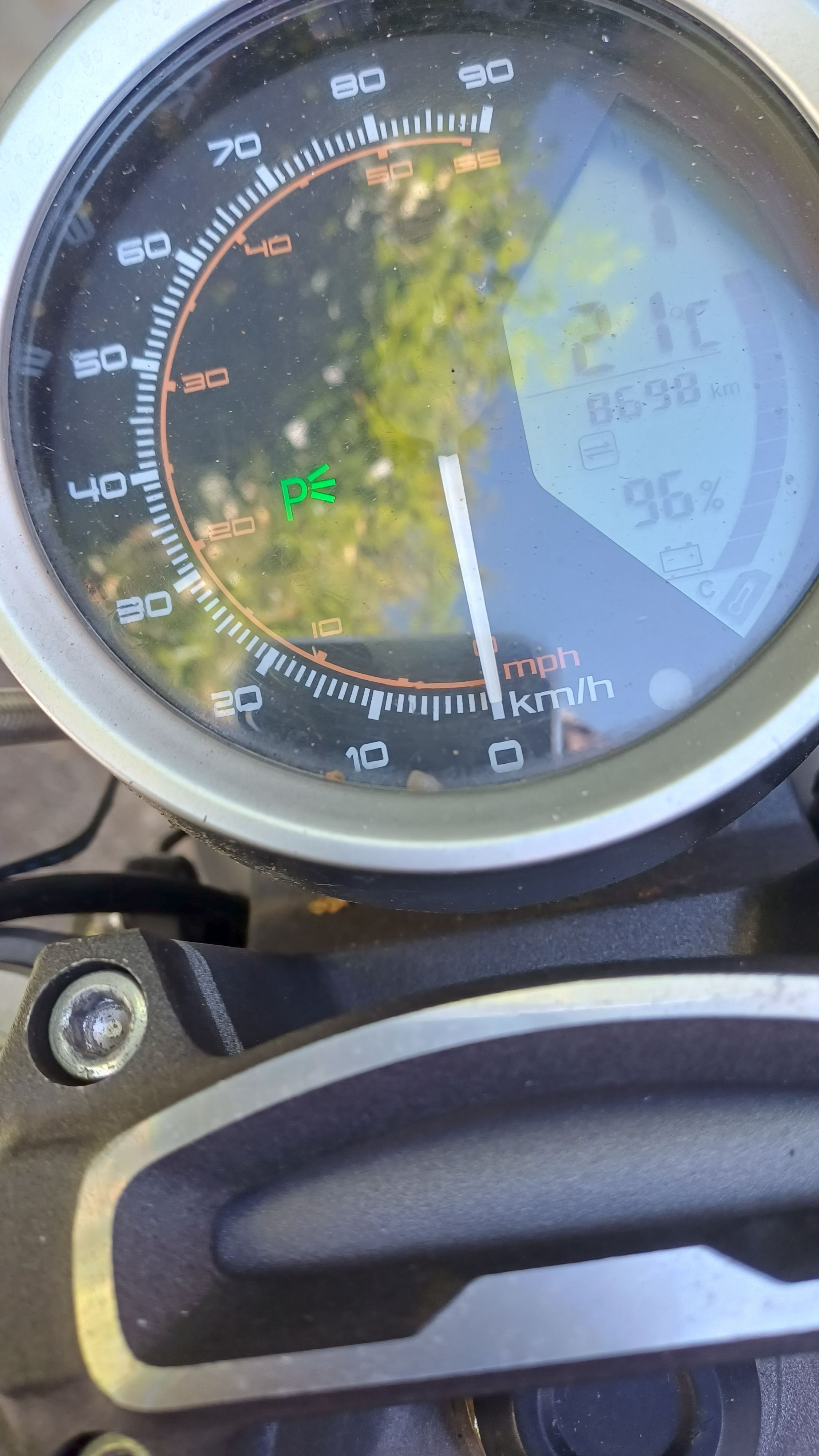

Ich glaube es nicht, es stimmt doch. Das BMS gaukelt 0% blinkend wegen falsch erkannter Überspannung vor!
Ich habe testweise die Super Soco TC gestern 8 Stunden lang eingeschaltet mit Abblendlicht ein wenig Strom aus der Batterie verschwenden lassen und was soll ich sagen: heute runter auf 96% ist die Batterie wieder benutzbar.
:D
Also bleibe ich wieder dabei und lade beide Batterien mit meiner Tasmota Steckdose nur noch bis 80%/85% auf und fahre weiter das gute Stück!

Ich konnte die Batterie jetzt wieder ganz normal benutzen, nachdem ich sie gestern mit eingeschaltetem Licht habe stundenlang stehen lassen, damit sie leerer wird. Habe sie eben von 96% auf 63% runter gefahren und habe dann auf die andere Batterie umgesteckt und mit der die gleiche Strecke nach Hause gefahren. Die vermeintlich gestern noch defekte Batterie lädt jetzt gerade mit dem Standard-Ladegerät. Aber an meiner Messsteckdose bis maximal 85%. Die Steckdose schaltet dann ab. Werde die nächsten Fahrten weiterhin beide Batterien mitnehmen.
Falls ich hier nicht mehr schreibe in den nächsten Monaten, ist die Lösung, die etwas älteren Batterien nicht mehr bis 100% aufzuladen, damit der 0%-Fehler nicht passiert und das Moped unfahrbar macht, bis die Batterie wieder ein paar Prozent leerer ist. Merkwürdiger BMS-Messfehler...
