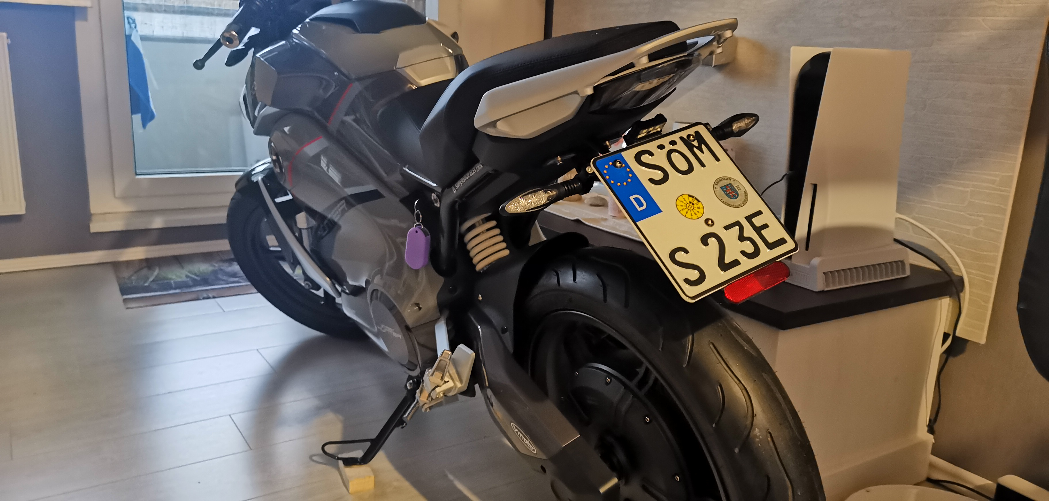

Ich klinke mich mal ein, weil ich aktuell das gleiche Problem habe: darf ich am 125er Roller auch Kennzeichen für "ausgewachsene Motorräder" fahren?
Ich habe an meiner Silence 240x130mm verbaut. Normal wären 255x130mm (dafür gäbe es auch passende Halter). Das sind die beiden Kenzeichengößen für zulassungsfreie ... bei uns im Landkreis.
Ich würde auch gern ein Motorradkennzeichen mit 180mm Breite in entsprechender Großschrift fertigen lassen. Leider finde ich nirgends was im Netz zu dem Thema.
Mir persönlich wäre die Höhe egal, aber 180mm Breite ist was anderes als aktuell 240mm.
Bin schon fast am überlegen ob ich es riskiere mir ein 180er Schild fertigen zu lassen

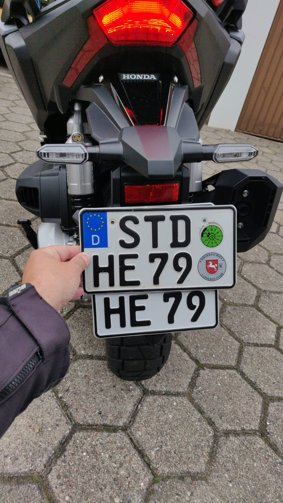

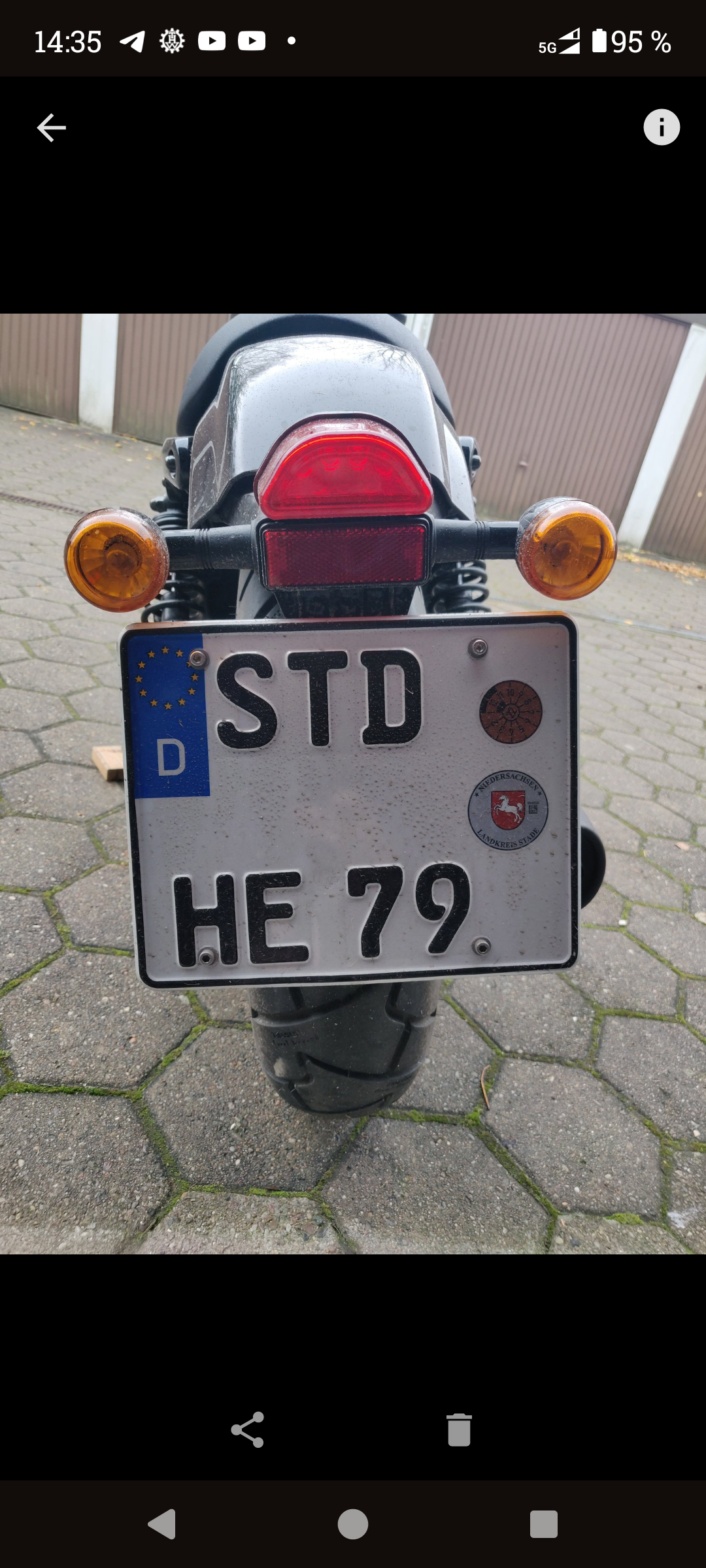

Das liegt meines Erachtens komplett an der Stelle oder dem Sachbearbeiter, ich persönlich finde das Trekkerkennzeichen gut, weil LK mit 3 Buchstaben geht 180er nicht.
Hab den 350 ADV nachträglich auch auf das 125er Schild umgestellt

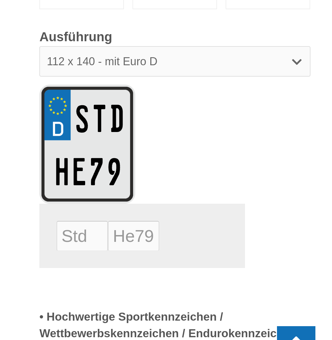

Re: Kennzeichen Größe für unsere "125er" E-Moppeds
Ich finde es nicht so schlimm
https://www.blitzschild.de/Sportkennzei ... n::35.html
Das unten war schlimm, während Corinna über Autohaus angemeldet...

Also bekommen alle das große Kuchenblech-Kennzeichen, außer Leichtkrafträder (und landwirtschaftliches Gedöns) - die können auch das verkleinerte Kennzeichen nutzen. Bärlibär, Du kannst also das verkleinerte verlangen. Die Maße in der Breite sind Größtmaße, also kleiner geht immer, wenn die vorgesehen Schriftgröße und die Siegel rein passen. Es wäre auch ein 240x130 zulässig, wenn das Kennzeichen kurz genug ist - da würde aber z.B. ein Kennzeichen wie AB-CD1234E eher nicht drauf passen, ein A-B12E aber schon. Bei meinem Kennzeichen (HAL-AB12E) musste ich nochmal zum Schildermacher zurück, der das HAL weiter nach links rücken musste, damit die beiden Siegel überhaupt noch drauf passen.
Wenn man statt Kuchenblech was kleineres will (weil es z.B. am Kleinkraftrad oder Motorrad doof aussieht), muss man ein Gutachten bringen (TÜV, GTÜ, Dekra), wo drin steht, dass es technisch nicht möglich ist, das Kennzeichen in der vorgeschriebenen Größe anzubringen oder ein Umbau wirtschaftlich unzumutbar ist.
