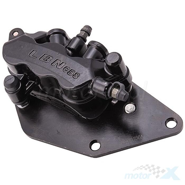

Ist die Vorderradbremse der TC vor drei Jahren diese Version, die es auch an der TC Pro/Max gibt?:
Von LBN finde ich nur diese alkternative Version:
https://www.motor-x.de/zacisk-hamulcowy ... 125,p.html
Passt vieleicht ebenfalls, wenn die alte Halteplatte weiterverwendet wird.
