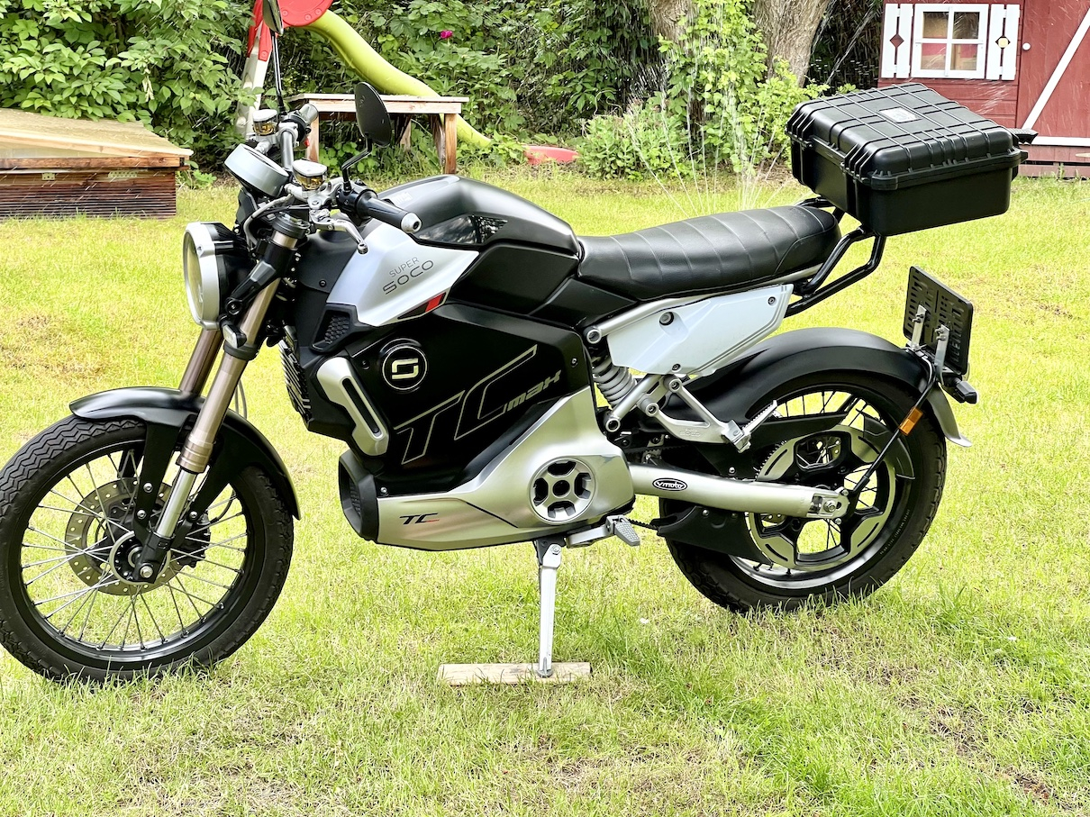

Moin zusammen,
habe letzte Woche eine Max über Kleinanzeigen aber letztendlich hier aus dem Forum gebraucht gekauft, quasi als flinkes Stadtmoped. Ich stelle mich mit meiner Experia vllt ein wenig an, sie überall einfach so in der Stadt abzustellen. Auch bei meinem Arbeitgeber ist bei den Motorrädern tendenziell mal "rempeln" angesagt, weil es dort etwas eng zugeht. Ideal für was kleines leichtes.
Die Max ist äußerlich in einem guten Gesamtzustand gewesen, kaum Korrosion - aber etliche Stellen mit exzessivem Fetteinsatz, so dass ich nach dem Ausladen spätabends erst mal schwarze Finger hatte.
Daher habe ich letztes Wochenende "meditatives Putzen" betrieben und ein paar Erkenntnisse sind evtl. für Euch interessant.

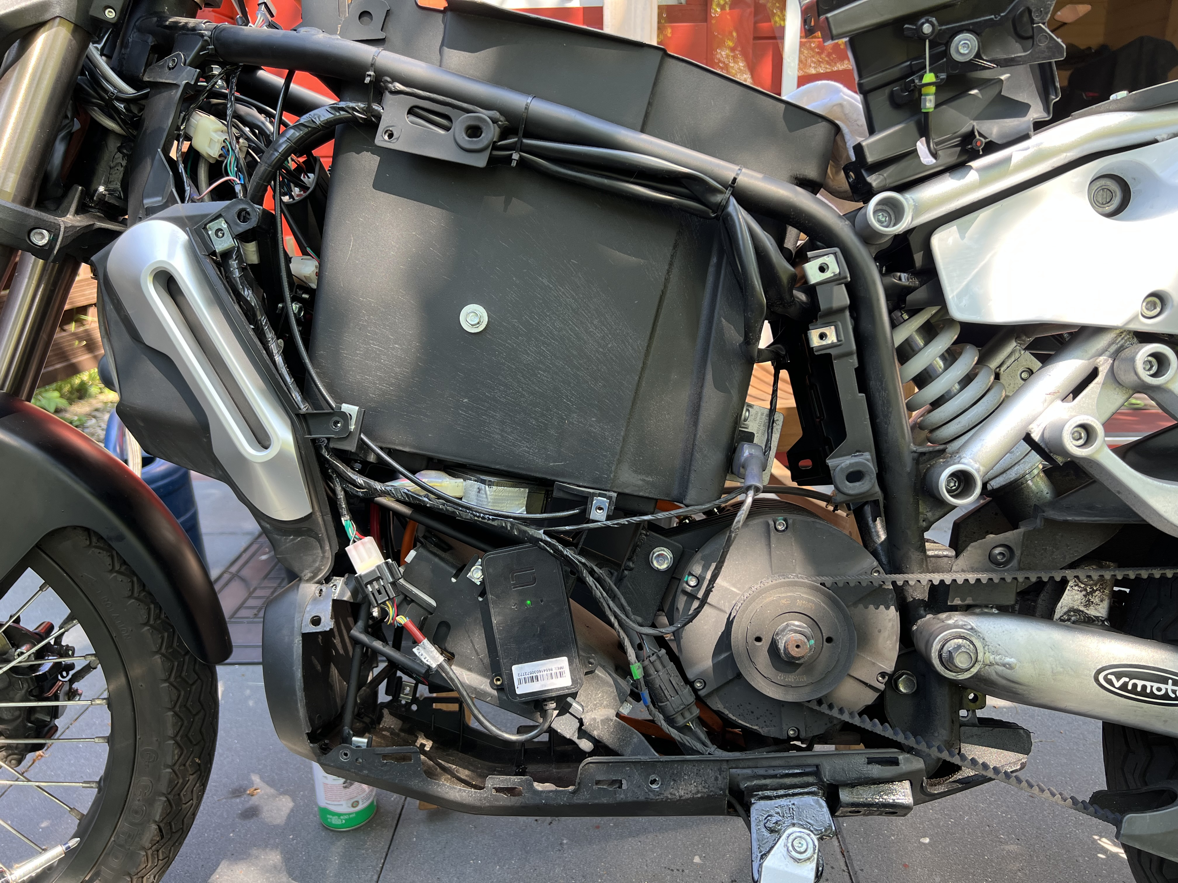

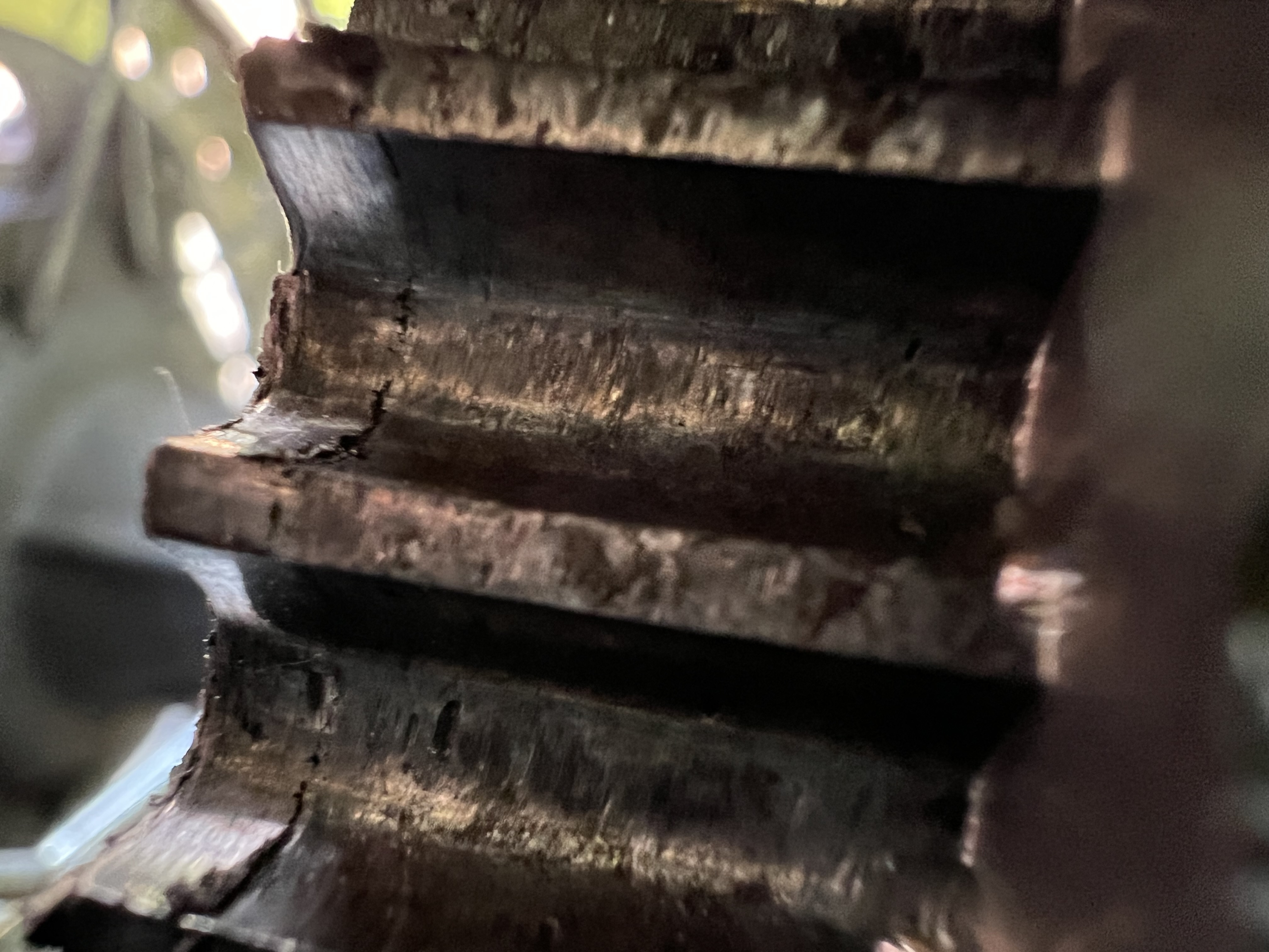

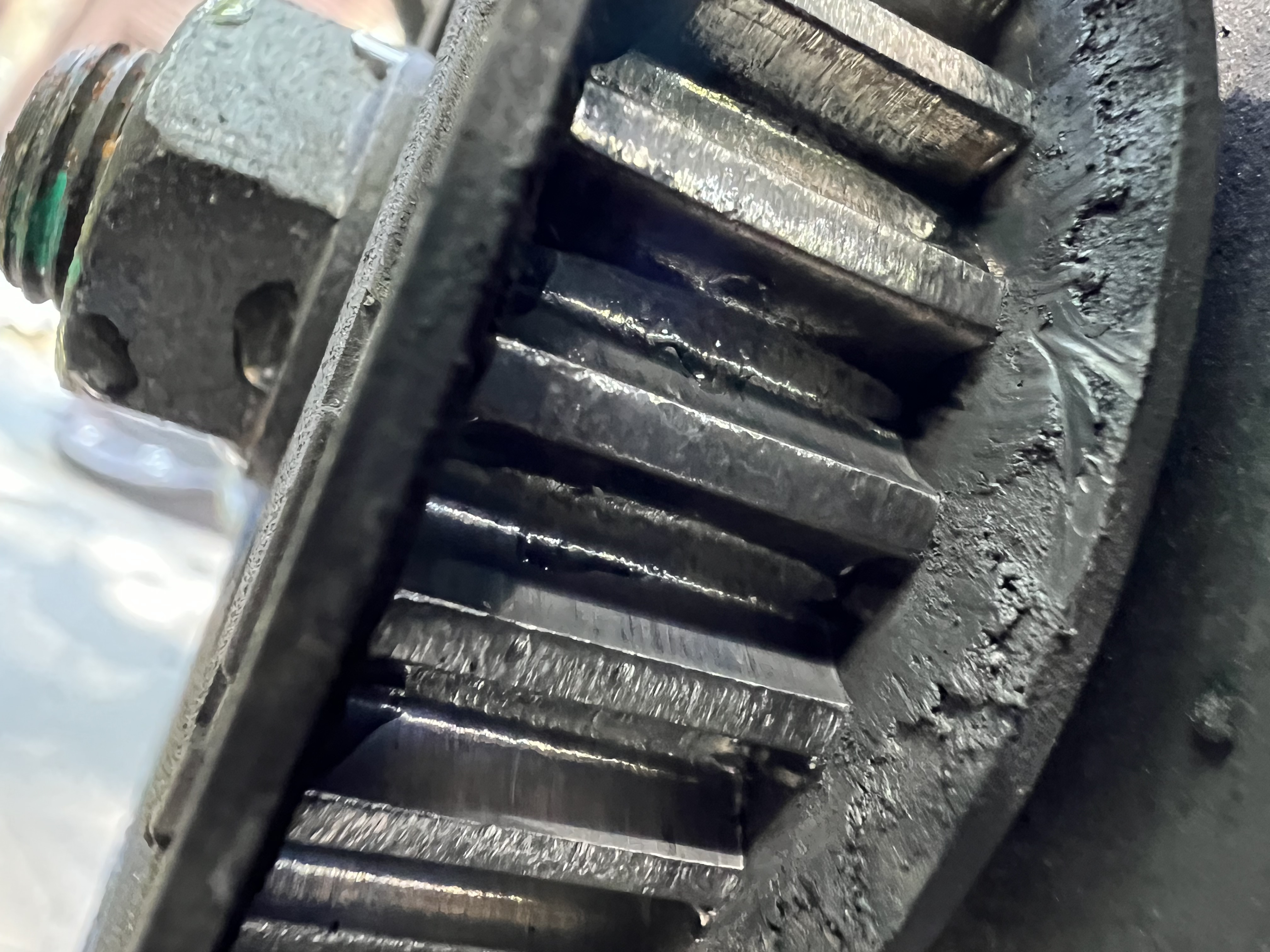

1. Riemen- und Riemenscheibenverschleiß
Kann man gut sehen - ein Verscheiß ist quasi nicht zu beobachten! Der Vorbesitzer hat den Riemen bei Bedarf mit trocken-PTFE gepflegt. Die Ablagerungen mögen daher stammen, oder der Riemen hat von woanders Fett mitgenommen - jedenfalls kann man das auch saubermachen. Meine Aufgabe 8-). Die Verschraubung am Motor hat von mir ein wenig Pflegeöl bekommen; das reicht, um der beginnenden Korrosion Einhalt zu gebieten.
Dass die Riemenscheiben auch schnell verschleißen können, habe hier auch schon gelesen - bei meinem Exemplar jedenfalls nicht zu beobachten.
Der (noch erste) Riemen sieht soweit gut aus - keine Risse oder Beschädigungen sichtbar. Aber mir wurde gleich ein Ersatzriemen mitgegeben... :D.
2. Korrosion
Die Max wurde von Outdoordreams gekauft. ducatodriver ist ja hier im Forum auch gut vertreten. Er hat neuralgische Stellen gemäß Verkäufer mit Konservierungsmittel bearbeitet - mit großem Erfolg, wie ich festgestellt habe! Dazu kommt sicherlich, dass die Max in diesen 2 Jahren zwar ganzjährig, jedoch nicht bei Regen bewegt wurde. Und das sieht man auch gut unter der Verkleidung! Viele Teile sind lediglich innen leicht verstaubt, aber so gut wie keine typischen Regenspuren. Beugt natürlich Korrosion vor!
Korrosion am Rahmen ist fast gar nicht festzustellen, an ganz wenigen Stellen, wo die Konservierung nicht hingekommen ist, sind erste Ansätze von Korrosion zu finden. Bin großer Fan von Ballistol-Pflegeöl und habe die Stahlteile damit behandelt. Ein kosmetischer Nachteil der Konservierung ist, dass Schmutz anhaftet und nur durch Entfernung der Konservierung die Optik wieder hergestellt ist. Habe ich in Sichtbereichen gemacht, unter der Verkleidung ist aber sehr sinnhaft und bleibt gerne so (plus Ballistik :lol: )!

6. Akkupole
Ohne Befund. Alle Anschlüsse sehen gut aus, nichts zeigt Schmelz-Spuren; der Akku wurde zumeist eingebaut geladen.

Schau dir mal die Kabelführung am Lenkkopf an, die Scheuern sich gerne mal am Typenschild durch.
Olli

Danke - hatte ich nix zu geschrieben, aber habe ich gemacht. Das Typschild wurde bereits so verbogen, dass die Kante wieder am Lenkkopf anliegt und nix scheuern kann.

Bei mir sind die Bremsschläuche an einem kleinen Stück oben am Lenker an an einer scharfen Kante bis auf das Gewebe nackt geschnitten. Also auch deren Führung anschauen.
Ansonsten sieht die TCmax doch richtig gut aus. Wenn ich bei mir die Seitenverkleidung abnehme, ist alles gleichmäßig grau von Dreck und Abrieb.
