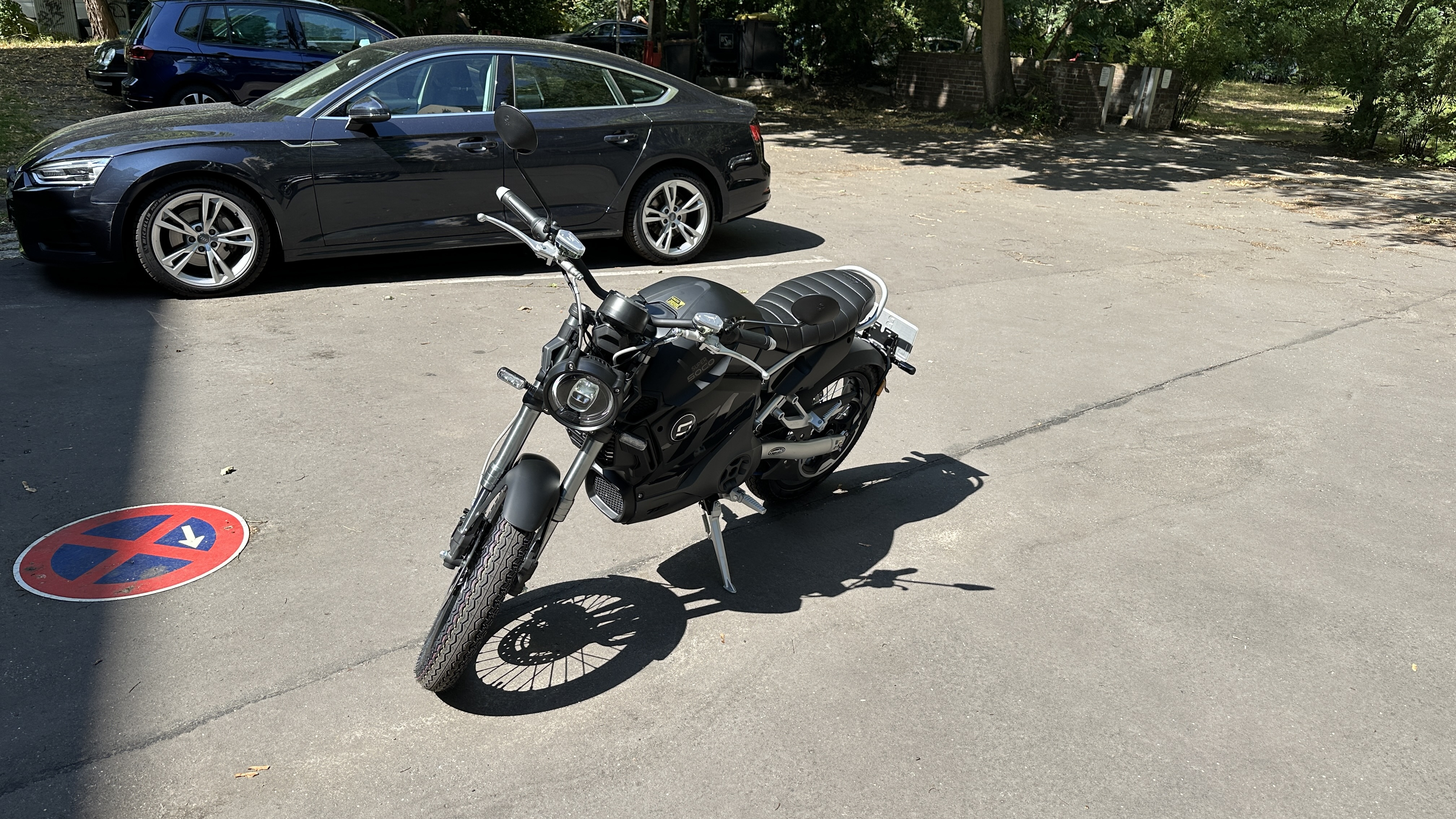

Guten Abend.
Jaaaa ist sie. Gestern. 2 Monate später 🤦‍♂️
