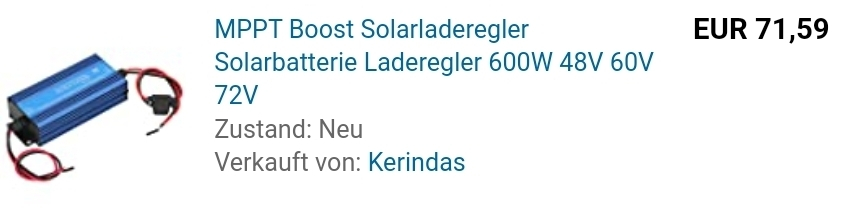

Ja, gerne hier in aller Kürze, da das Setup gerade umgebaut wird. Also:
Zwei gebrauchte 250W Trina Solarmodule sind in SW mit 30°Neigung auf dem Garagendach aufgestellt. Weil es hier so schön grün ist bekommen sie die volle Sonne erst ab 13.00 Uhr ab und liefern im Winter im besten Fall 350W als angemeldetes Balkonkraftwerk.
Ich kann dann mittels XT90 Stecker auf einen Step Up MPPT Solarregler umbauen. Erste Versuche mit dem 7210A waren mehr als ernüchternd. Habe jetzt einen 600W Regler bestellt.
Ich werde den Aufbau dann im "Solartankstellen" Bereich vorstellen.
