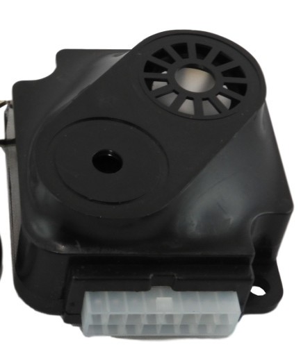

Der Lautsprecher ist Bestandteil der Alarmanlage,
Die Alarmanlage hat einen ziemlich großen Steckverbinder, und sieht so aus Meine Vermutung ist, die Alarmanlage ist unter dem Batteriekasten verbaut. Olli

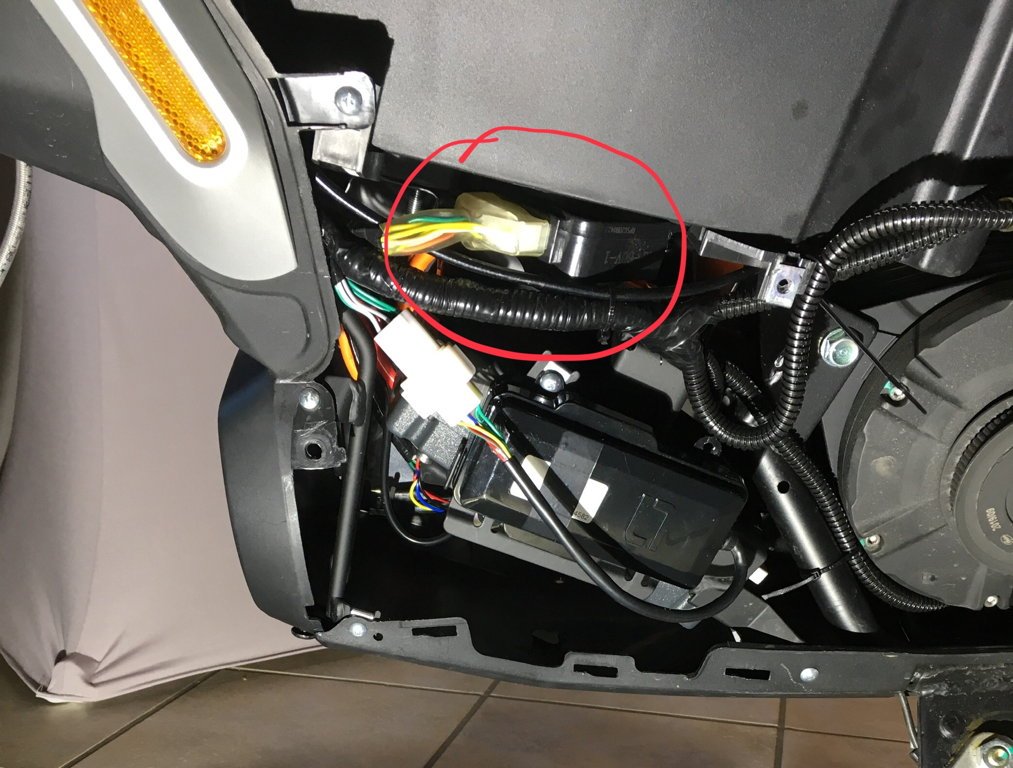

danke hab's gefunden. Um das zu öffnen muss man leider Gewalt anwenden, dann braucht man aber nur noch den Stecker zum Lautsprecher abziehen.
