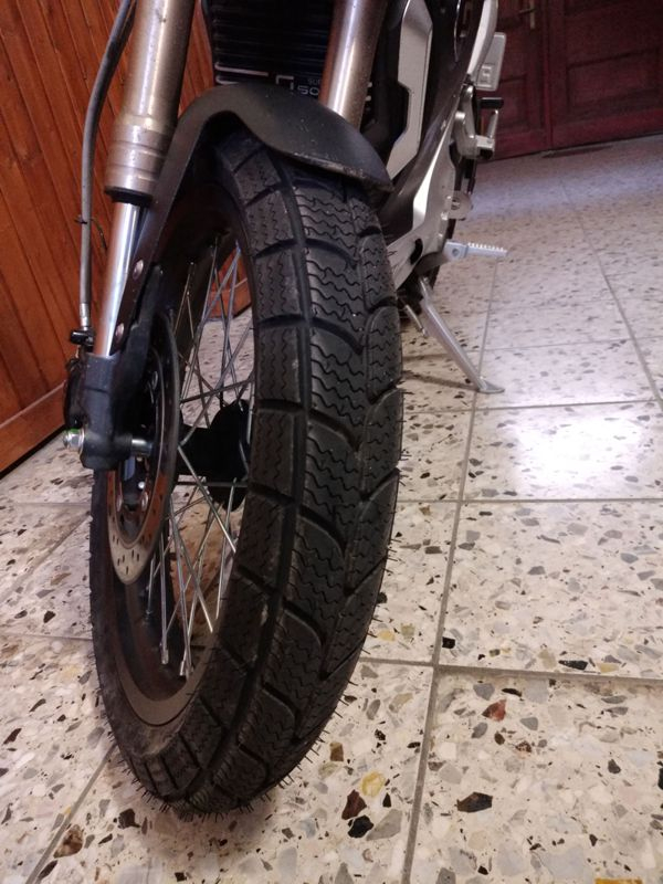

Ich hab heute Winterreifen aufgezogen. Leider ist die Auswahl bei den Sommerreifen für unsere exotischen Querschnitte schon recht mau - die Max hat 90/80-17 vorne und 120/70-17 hinten. Für den Winter sieht es dann richtig traurig aus. Deshalb hab ich eine Nummer größer gekauft, hier habe ich zumindest einen Hersteller gefunden, der beide Formate anbietet, so das vorne und hinten das gleiche Profil drauf ist.
Als Reifen ist jetzt Kenda K701 130/70-17 hinten und Kenda K701 100/80-17 vorne drauf. Beide Reifen sind zwar rund 1cm breiter und haben ca. 1,5cm mehr Durchmesser aber der Platz scheint noch auszureichen.
Ich habe heute gleich nach dem Aufziehen das gute Wetter genutzt und eine einstündige Probefahrt gemacht, auch mal über Schotter, Porphyr-Kopfsteinpflaster, Rasen und Betonstraße. Schlammige Feldwege hab ich nicht ausprobiert, weil ich beim Radwechsel die Karre frisch gewaschen hatte - das Profil mach aber den Eindruck, das es damit klar kommt. Bei der Maximalgeschwindigkeit merke ich keine Differenz, allerdings geht der Tacho jetzt nicht mehr 8kmh vor sondern nur noch 6. Fahreindruck ist i.O., eventuell ein klein bisschen schwammiger in den Kurven als die Originalbereifung. Der Gummi der Lauffläche ist definitiv auch etwas weicher.
Das Aufziehen der Reifen auf die Felge war eine Qual, die Winterreifen sind doch ziemlich garstig, die für das Aufziehen wichtige Vertiefung im Felgenbett ist nicht grade breit und dazu auch noch recht flach. Und man will ja auch der schwarz eloxierten Felge nicht mit Stahl-Reifenhebern zu Leibe rücken... Also, wenn ihr wenig Erfahrungen im Reifen aufziehen habt, besser beim Reifenservice machen lassen.
Ob ich zum TÜV stromere und frage, ob die Reifendimension eingetragen werden kann, hab ich noch nicht entschieden.

Das sieht doch ganz gut aus mit dem Profil, und die hast du zuhause aufgezogen. Respekt dafür ist bestimmt eine Schweinearbeit gewesen
Aber hat sich gelohnt würde ich sagen. Durch die 1,5 cm ist sie nicht schneller geworden, hätte ich gedacht.
Und zum Sommer machst du wieder die Sommerreifen drauf. Geht ja nicht anders ist ja Vorschrift.

Ja, war Schweinearbeit, aber sicher vor allem den falschen Werkzeug geschuldet. Ich habe entweder Reifenheber/Montierhebel fürs Fahrrad aus Plaste oder große, schwere aus Metall für PKW-Reifen. Nur hätte man mit den großen die Felge runiert. Ich muss mir halt Felgenschoner für die Arbeit zulegen, und ein paar Montiereisen, die dafür brauchbarer sind. Oder eine zweite Felge für vorne (die hintere habe ich schon doppelt als Garantieleistung, da bei der Auslieferung die Hinterradfelge leicht zwerschrammt war). Aber 235 EUR für die zweite Felge sind auch eine Hausnummer, wo man dafür auch einige Male ummontieren kann. Aber die Felgen udn Reifen werden vom Umziehen auch nicht besser... mal sehen, hab ja noch ein paar Montae zum Nachdenken.
