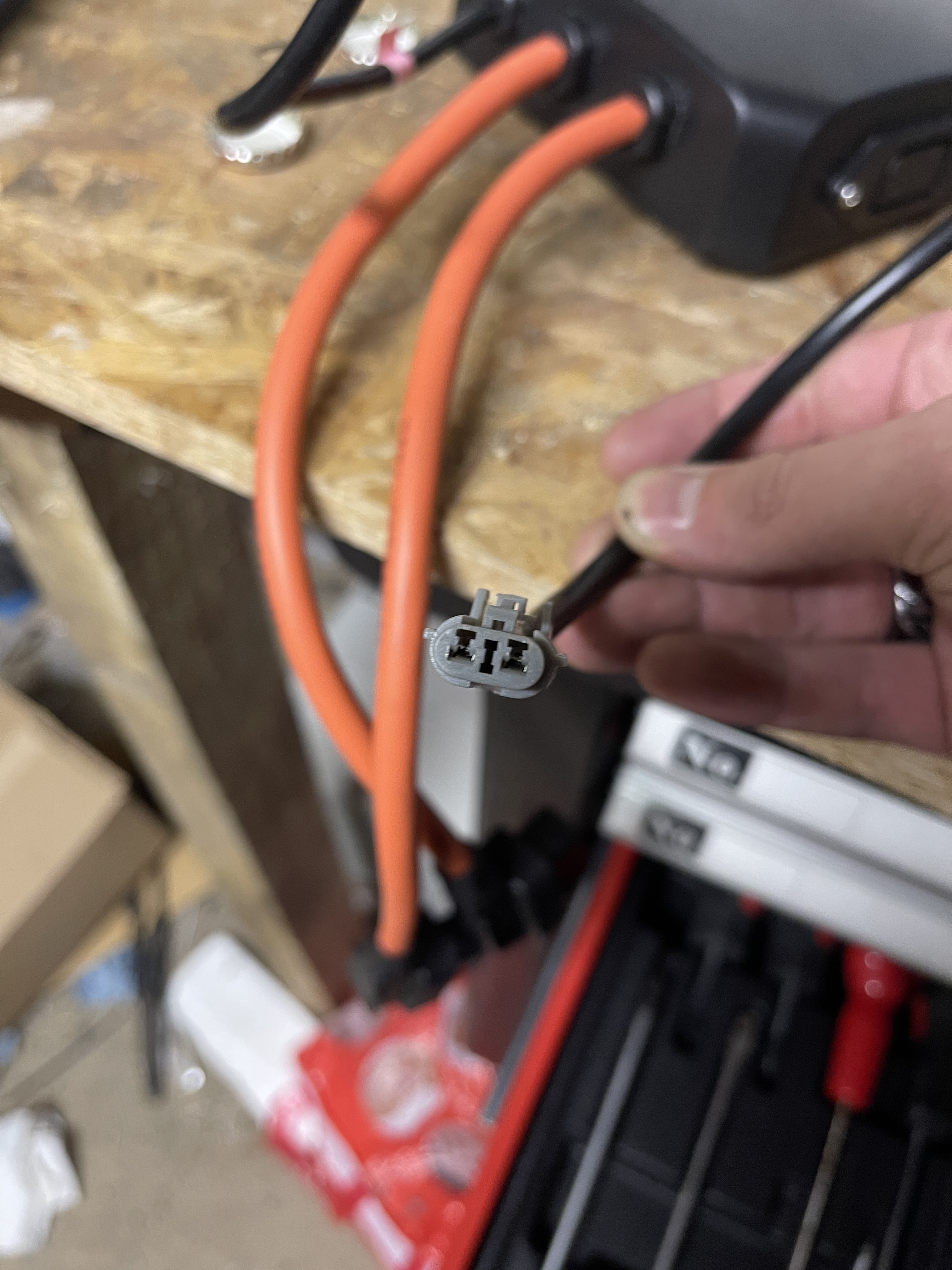

Ich habe ein super soco tc gekauft von Juni 2021. Auch hatte ich eswas spater ein 2e accu gekauft, und gestern die y kabel entvangen.

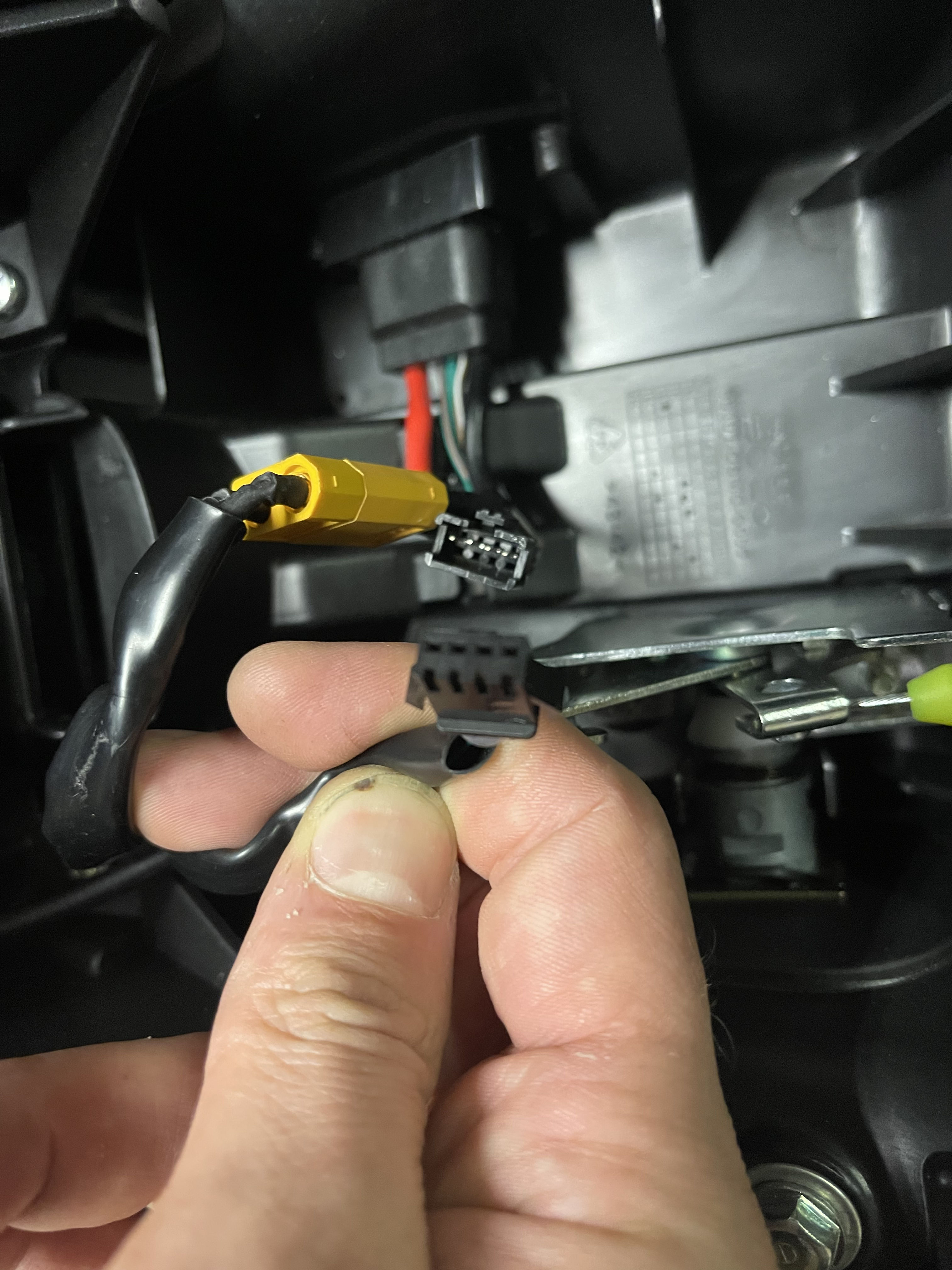

Aber wenn ich die kabel installieren wil, sehe ich ein verschil in steckers.
Mein splitter hat ein grauwe 2 polige stekker, aber die stecker unter die zitse von die TC isst ein zwartse 4 polige stecker.
Hat jemand eswas advies wie ich das oplossen sall? Ich neme lieber wenig risico mit accu’s die €1000 kosten, aber soldieren isst kein probleem.

Ich mag mich täuschen, aber die Com-Pins sind für's Laden eh überflüssig. Das Ladegerät bedient nur die Stromführenden Leitungen.
Und wenn ich mich recht entsinne, habe ich bei meiner TC nur + und - an der Ladebuchse. Um sicher zu gehen, müsste ich aber noch mal nachschauen.
In diesem Fall könnte man die vier Adern einfach weglassen und musst nur Rot und Schwarz anschließen.
EDIT:
Mooooment...es sieht so aus, als wäre die Maschine mit runden Polen ausgestattet. Da wird dann die selbe Buchse verbaut, wie in den Akkus. Deswegen auch der XT60 Stecker.^^ Der viepolige Stecker bleibt frei, weil er an dieser Stelle eh keinen Zweck erfüllt.
@Cadillac:
Du musst nur Positiv und Negativ miteinander verbinden. Den Rest kannst du ignorieren!
Einfach an der Y-Box den grauen Stecker entfernen und einen XT60 dran löten...dann passt er
EDIT:
@Cadillac:

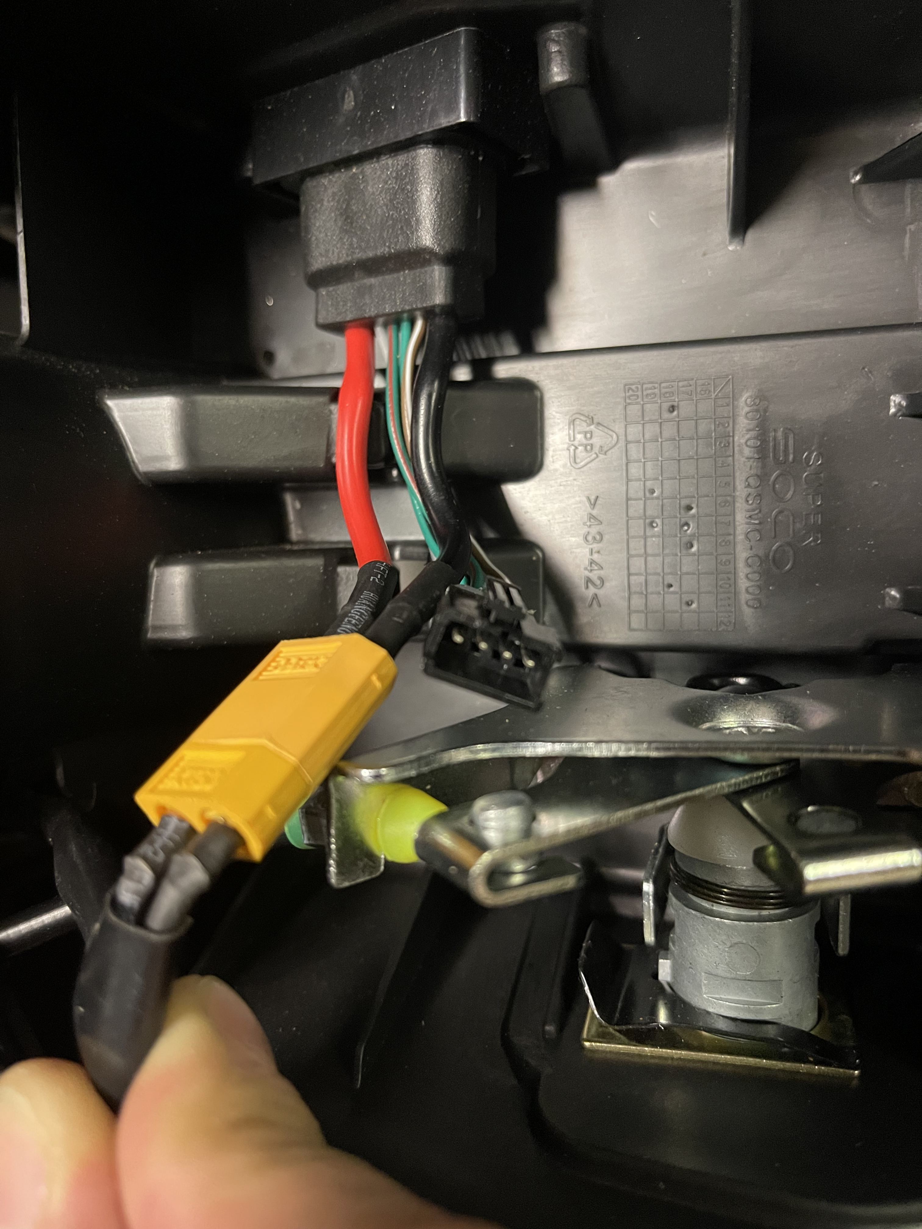

Huh, musst die kabel an die dickere kabels angesluchsst worden? Die mit die originele xt60 stecker?turbofoen hat geschrieben: ↑So 10. Okt 2021, 13:04Ich mag mich täuschen, aber die Com-Pins sind für's Laden eh überflüssig. Das Ladegerät bedient nur die Stromführenden Leitungen.
EDIT:
@Cadillac:
Einfach an der Y-Box den grauen Stecker entfernen und einen XT60 dran löten...dann passt er![]()
Ich dachte an die kleinere kabels von die zwarte stecker?
EDIT:
Kann ich nicht besser diese bestellen und montieren?

Ja...richtig!
Entweder einen neuen XT60 Stecker an das neue Kabel löten, oder eine andere Steckverbindung machen.
Wenn du eine Ladebuchse mit runden pins brauchst, dann passt die nicht.EDIT:

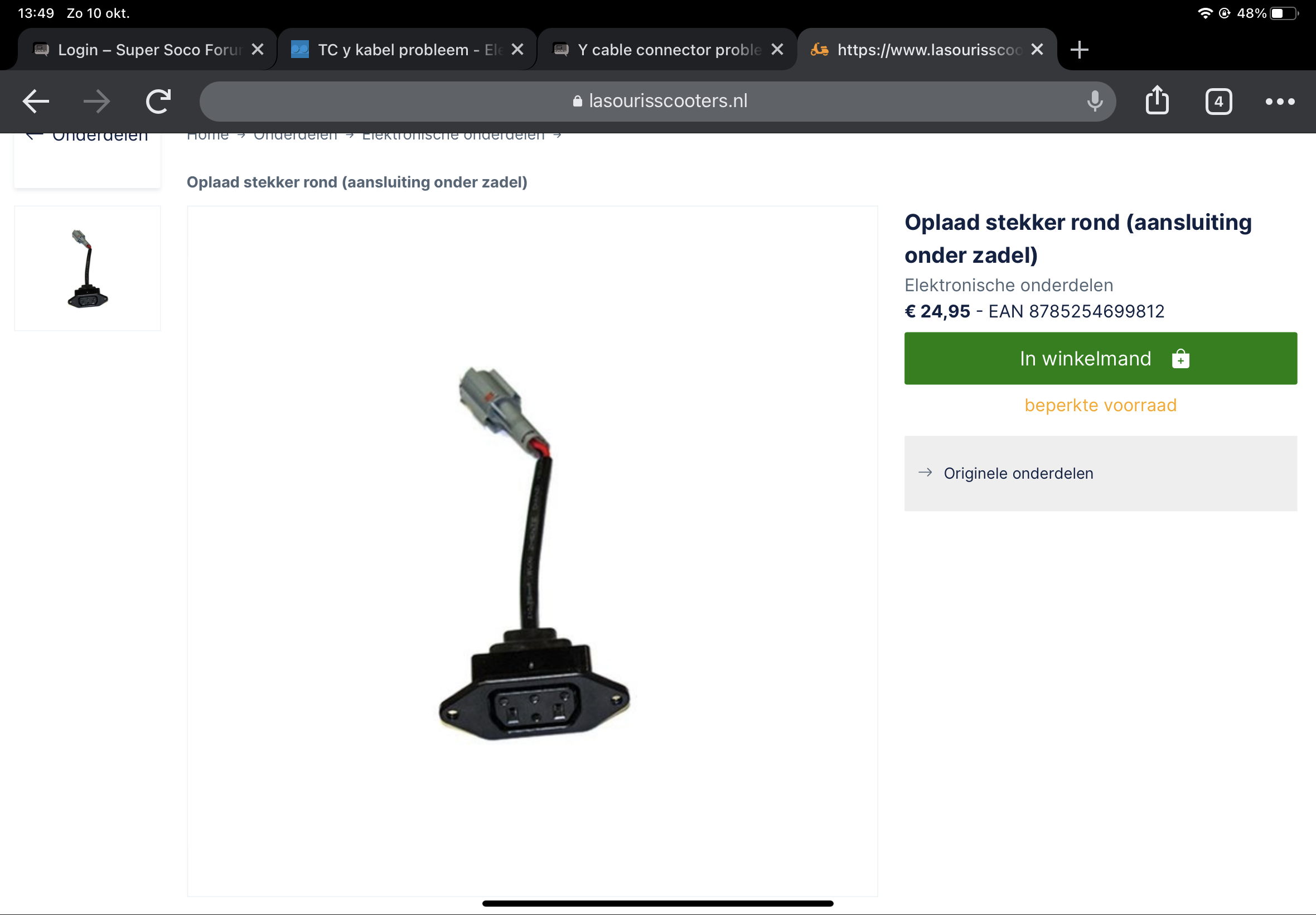

Das verstehe ich, aber es ist ein runde im tekst.
Nur ein ding wass ich sicher wissen woll:
Wenn ich die stecker auf die abbildung sehe, hat er allein + und - von die grosse steckerpunkten. So wann du sagst brauche sie allein ein xt60 stecker an die y kabel, braucht die ladergerat dann die 4 polige ganz nicht? Hat jemand hier ein foto von? Wann das es ist, ist es fur mich ganz snell zu fixen. Ich hat die transitkabel auch in die tc zitsen, dan pak ich die alte xt60 um zu löten.
Ich habe 6 connectorpunkten am ladegerat, und die originale kabel in laderaum braucht die 4 polige auch. Oder braucht die allein fur laden durch die controller? Und wann die y kabel wird intalliert wird das nicht dur die controller, aber durch die box von die y kabel getan?
Sorry fur die viele fragen, ich woll mein eichen unsicherheit wegnemen.
Zuletzt geändert von Cadillac am So 10. Okt 2021, 19:00, insgesamt 6-mal geändert.

Wenn du nicht löten möchtest
kannst du das hier https://www.outdoordreams.eu/Adapter-fu ... eckig.html
und den hier nehmen https://www.outdoordreams.eu/Ladebuchse ... co-TC.html
Gruß Frank
Gruß Frank

Nachtrag, du brauchst nur dieses Kabel https://www.outdoordreams.eu/Ladebuchse ... -rund.htmlCadillac hat geschrieben: ↑So 10. Okt 2021, 18:44Das verstehe ich, aber es ist ein runde im tekst.
Gruß Frank
