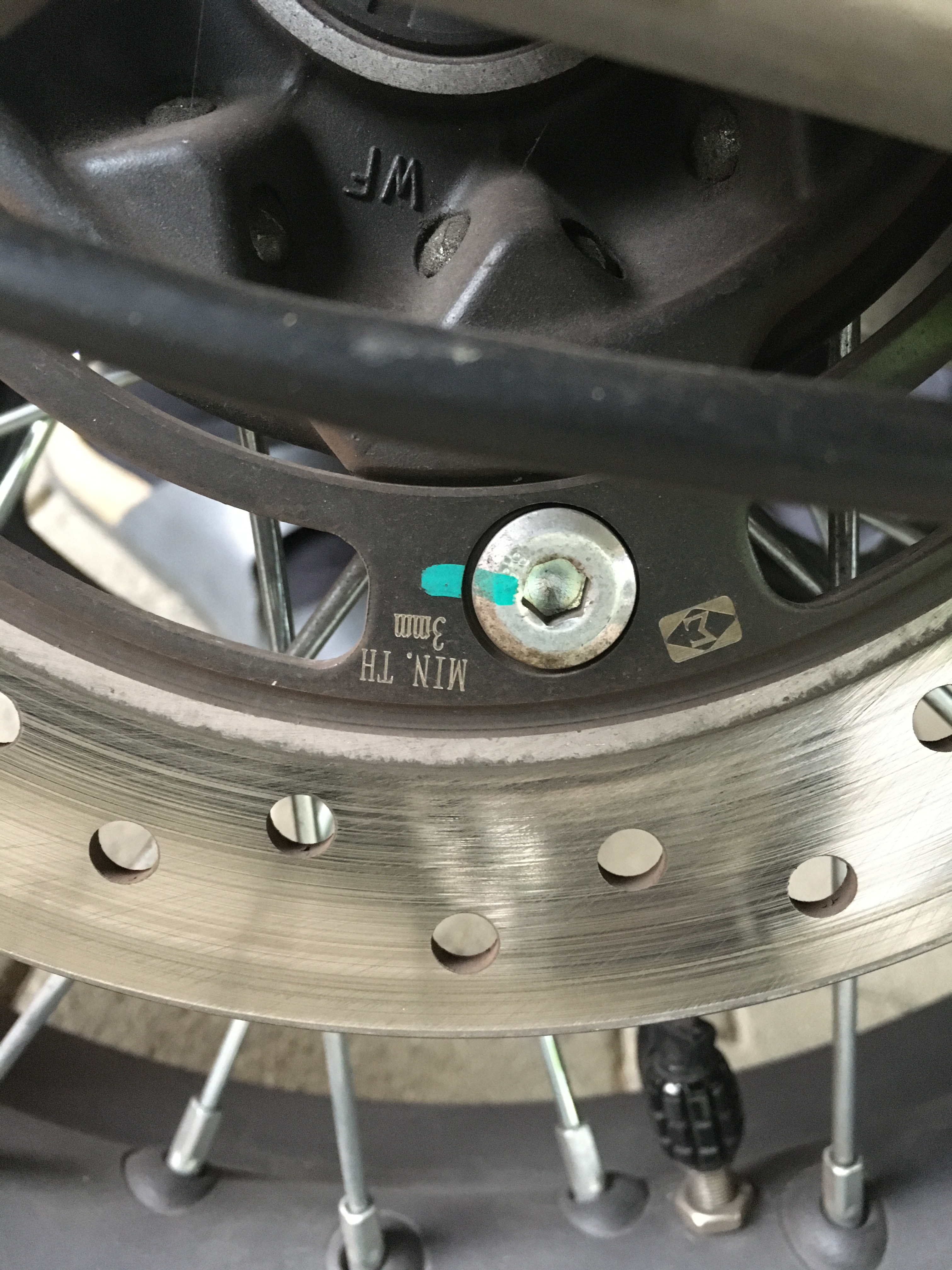

Ich habe bei meiner TC Max mal den Zentrierduchmesser gemessen, es sind leider 121mm
Als minimale Dicke sind auf der Scheibe 3mm angegeben.
Den exakten Lochkreisdurchmesser der Befestigungsschrauben konnte ich im eingebauten Zustand nicht messen, 140mm könnten es sein.
