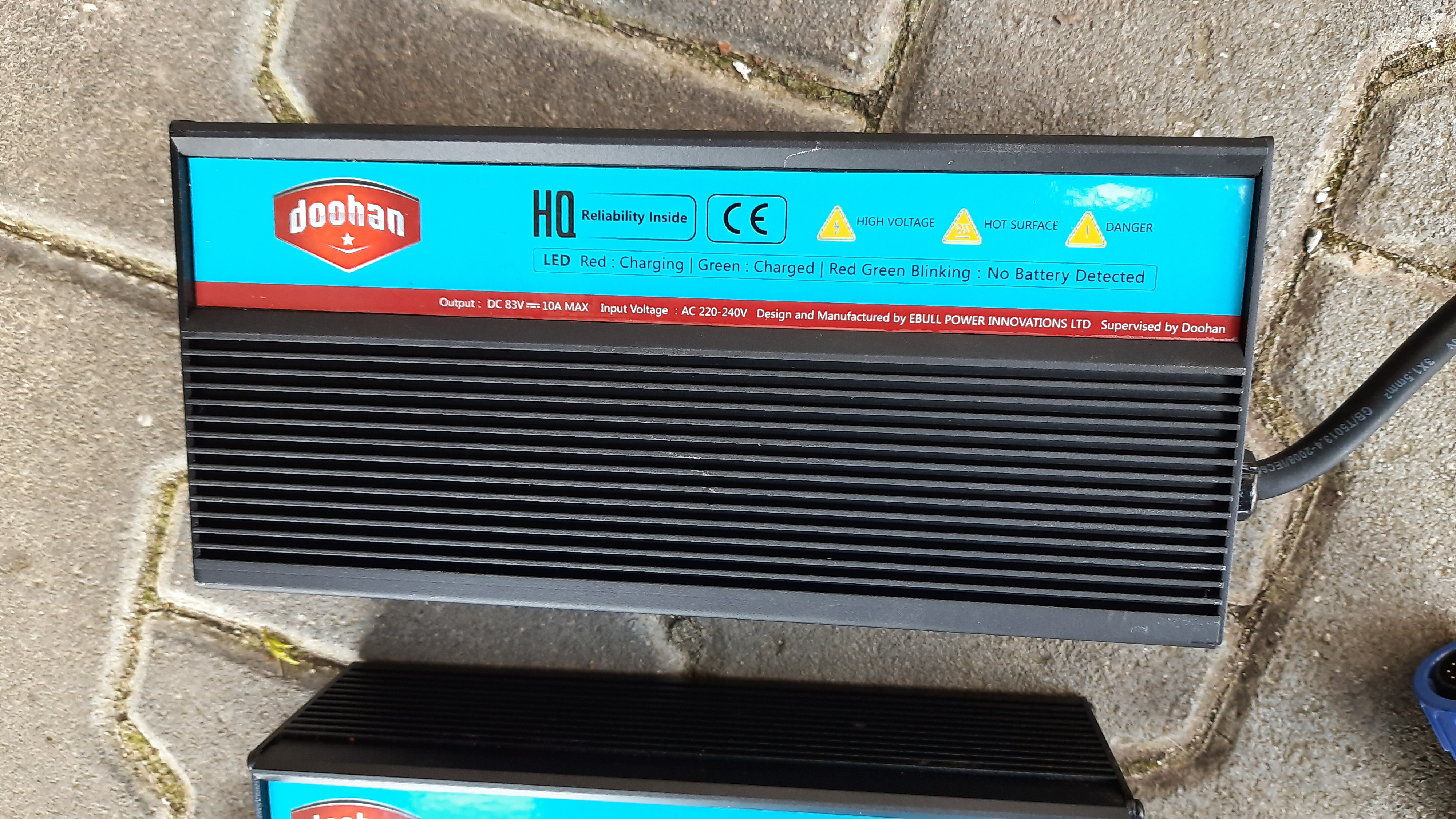

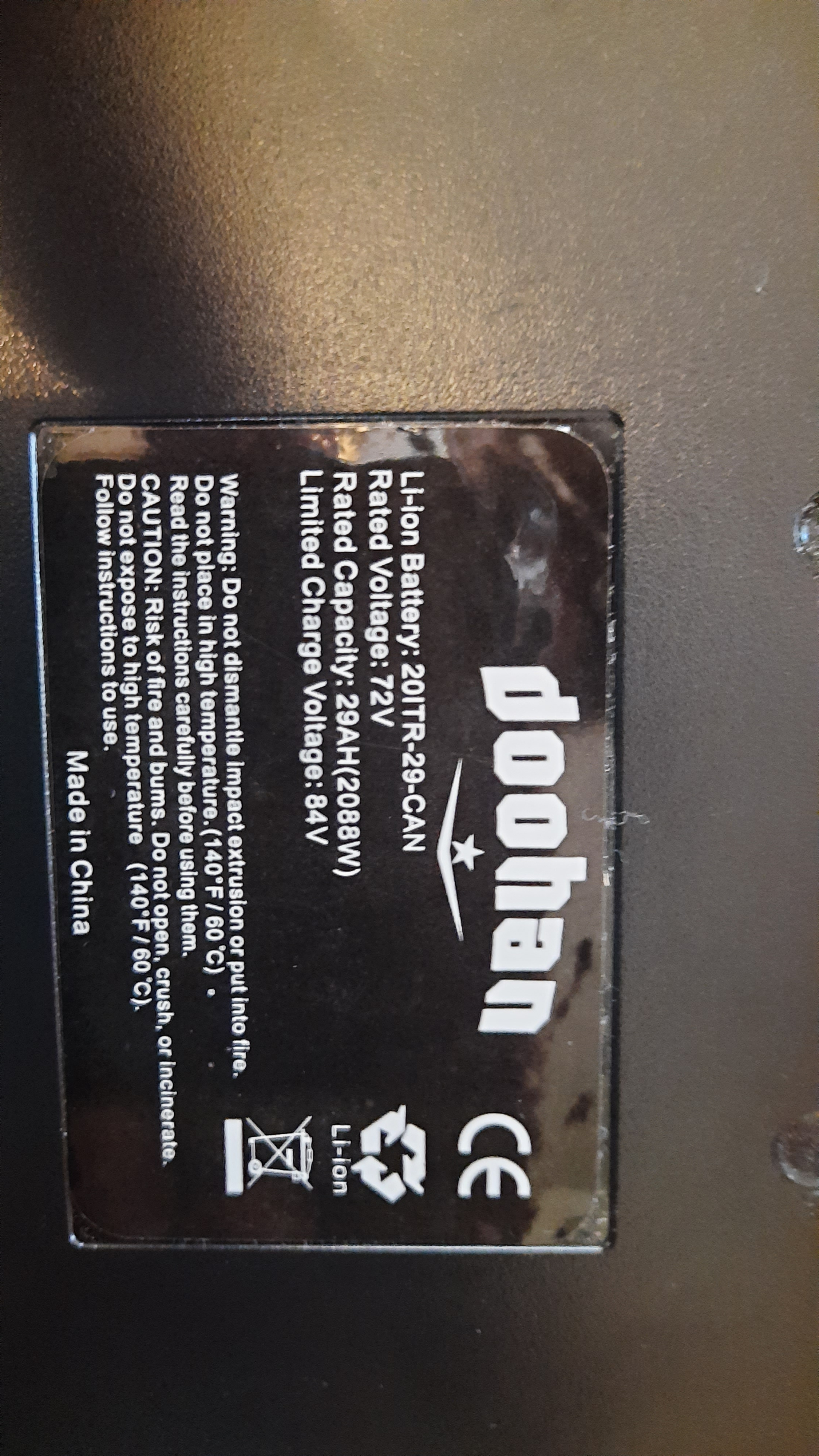

So sieht es bei mir aus (Trinity Uranus R):
Ladegerät: Akku:
Schau mal was auf den Ladegeräten als Ladeendschlusspannung steht.
Mein Akku (20 S) erlaubt z.B. eine Ladendschlusspannung von 84 V. Das wären dan 4,20 V / Zelle.
Das Ladegerät hat allerdings eine Ladeendschlusspannung von 83 V. Das entspricht 4,15 V / Zelle.
Wenn ich Jetzt ein Ladegerät mit 84 v Ladeendschlusspannung verwenden würde, dann könnte ich noch etwas mehr energie in den Akku Laden.
Evtl. hat Dein Schnelladegerät eine höhere Ladeschlusspannung als Dein Standartladegerät.
Ladegerät: Akku:

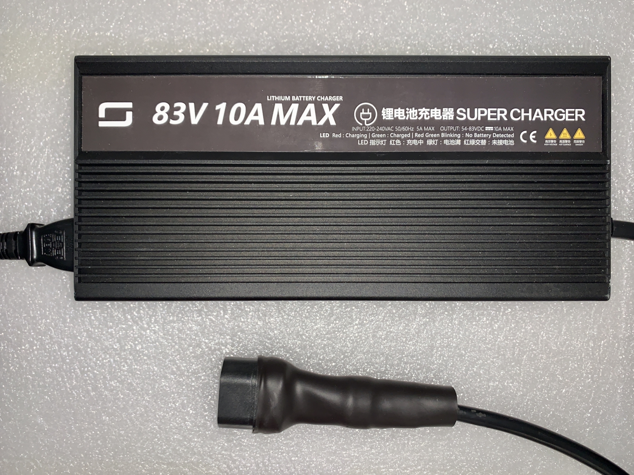

Das ist wohl das Gerät:

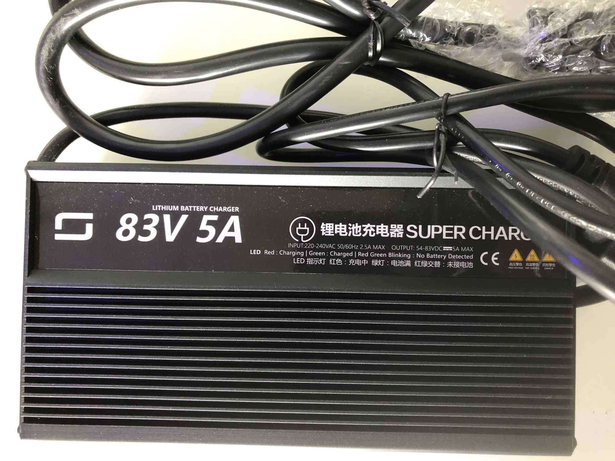

Und dies das "Normale"

Abgesehen davon,dass die Stecker bei mir besser aussehen
Ja das ist es.
