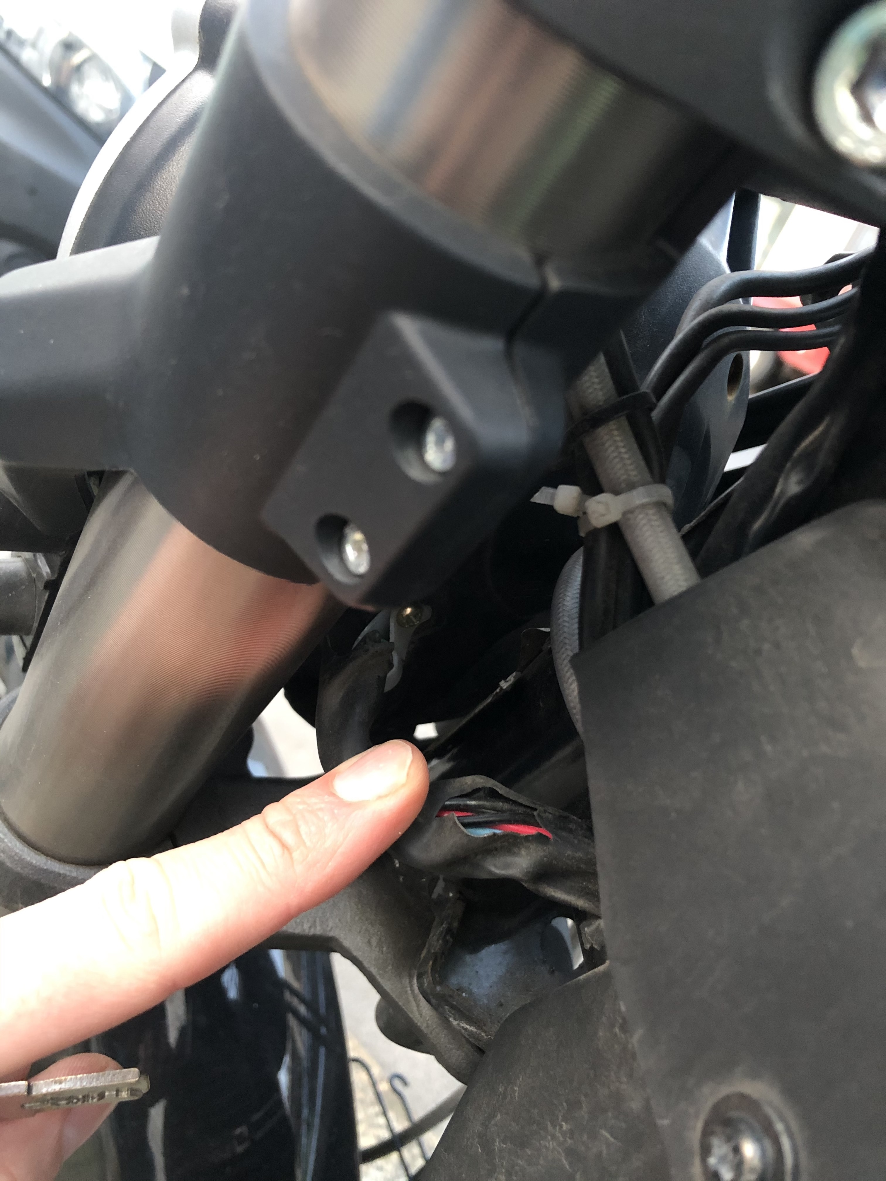

Re: Scheinwerfer flackert - TC 2019
Auch wenn man nicht so viel sieht, hier das Foto:
Es könnte ein schleichender Kabelbruch sein.
Bei stehender Maschine mit eingeschalteten Licht etwas an den Kabeln wackeln und den Scheinwerfer dabei beobachten ob das Licht flackert.
Den Kabelbaum zum SW wird es nicht einzeln geben, der müsste dann repariert werden.
Lenker links (Kabel wird gebogen), Lenker rechts (Kabel wird geboben), Lenker links (Kabel wird gebogen), Lenker rechts (Kabel wird geboben) - ich denke, eines der Kabel hat einen Ermüdungsbruch. Für einen erfahrenen Kfz-Elektriker kein Problem, wie es mit Deinen Kenntnissen aussieht, weiß ich nicht. Wenn die nicht so toll sind, empfehle ich Dir die Kfz- (oder Motorrad-) Werkstatt Deines Vertrauens. Ansonsten melde Dich hier nochmal, dann schicke ich Dir hilfreiche Unterlagen...

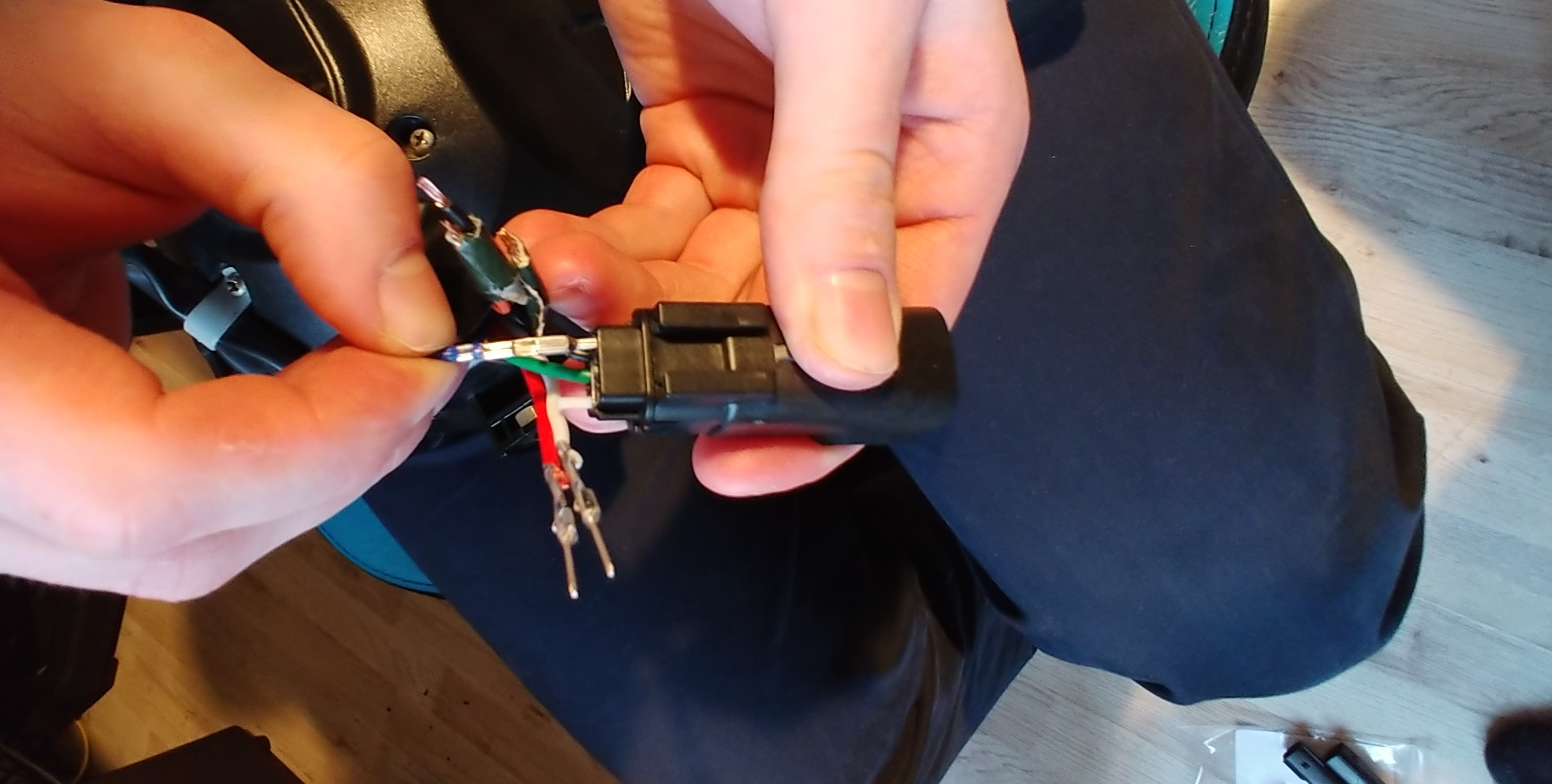

Ich habe den Kabelbaum komplett neu aufgebaut und unter anderen auch an dieser Stelle schlechte Verarbeitung seitens SuperSoco feststellen müssen.
Meine Empfehlung: Kabel etwas weiter vorne an der Lampe abschneiden und Steckkontakt anbringen (z.B. Molex MX150). Kabel mit Gewebeschlauch ummanteln (vor dem einpinnen über´s Kabel stülpen!).
