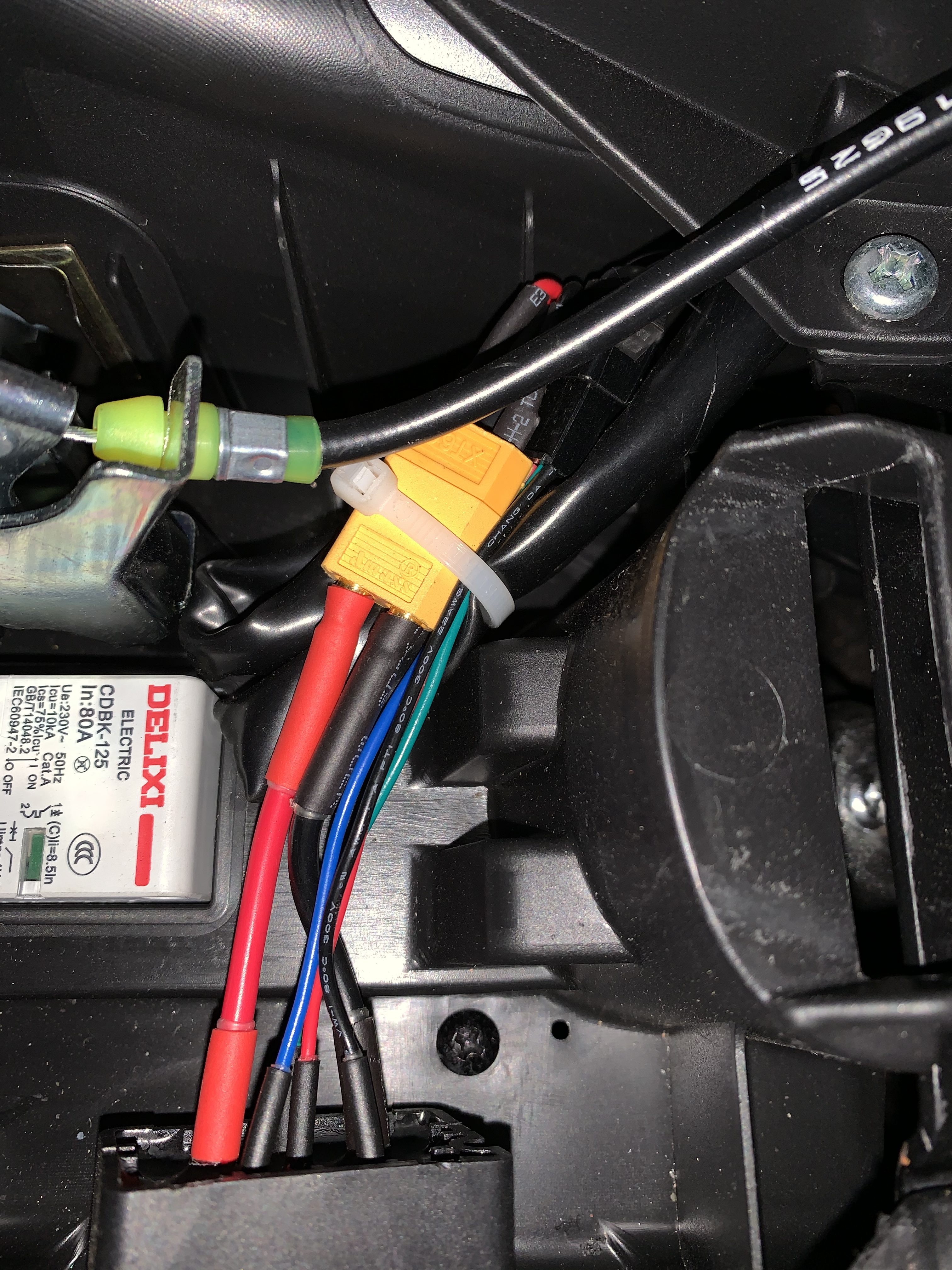

Re: Super Soco TC Max zischt beim Anschalten/Laden
Evtl. noch die gelben Steckkontakte unter der Sitzbank überprüfen.
Sicherung aus!
Dort wurde das schwarze Transportladekabel von der Außenbuchse zum Akku umgesteckt und hoffentlich auch entfernt.
Evtl. sitzt da ein Stecker nicht richtig oder dort ist Feuchtigkeit hingelangt (eher unwahrscheinlich).

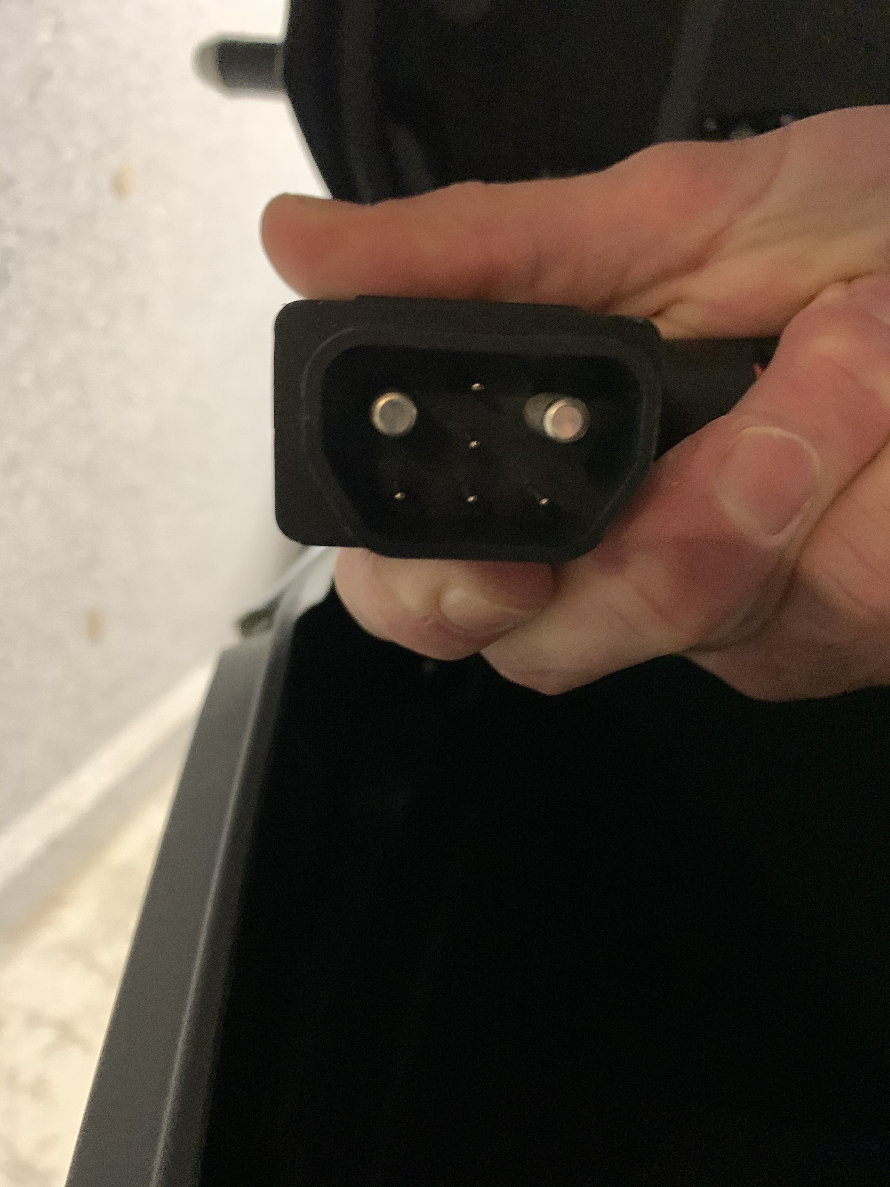

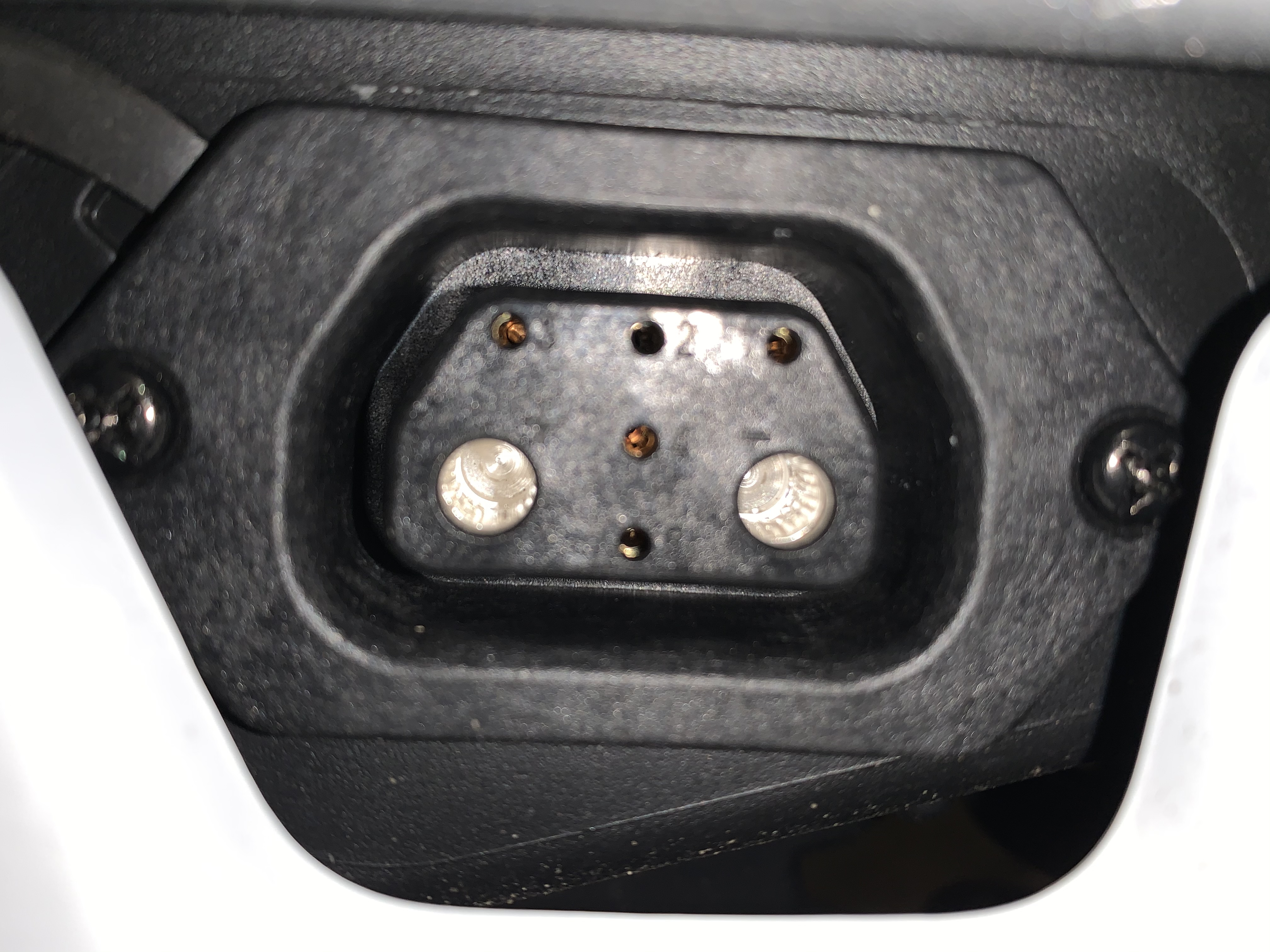

Anbei schon mal ein paar Bilder, das Video mit dem Zischgeräusch muss ich verlinken...Es zischt nur, wenn man den Power-Schalter bedient und die Maschine an ist
