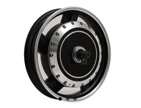

QS ist es wohl. Habe den Motor dort auch gefunden mitsamt allen technischen Specs:
17 inch 3000W Scooter Motor (273)
Type: DC Brushless Motor
Version: V2, V3
Power Range: 2000W, 3000W.
Voltage Range: 48V, 60V, 72V, 84V, 96V.
Magnet Height: 40mm
Wheel Size: 17 x 3.5 inch
Recommendation Tyre: 120/70-17, 130/70-17.
Speed: 30 – 100km/h
Torque: 30 – 191N.m
Axle: dual side shaft type
Brake: disc brake (220mm)
Hall Sensor: 2 sets (1 for use and 1 for backup)
Den Motor gibts exakt gleich aussehend auch mit 4000 Watt. Eine Umrüstung ist dann ja kinderleicht. Vorausgesetzt man kommt irgendwo zu normalen Kursen an die QS Motoren heran.
Mir gefällt die TC auch besser. Der Classic Look ist eher meins. Aber der liesse sich aus der Gadiro ja nachträglich auch zaubern. Entscheidend ist, dass man den Rahmen mit den Papieren der Gadiro hat. Den Rest muss bzw. kann man ja umbauen bis es einem gefällt. Heckteil, Sitzbank und Seitenverkleidungen, Radläufe, Scheinwerfer etc. Durch den niedrigeren Preis ist ja noch Spielraum für diese Dinge vorhanden.
Wenn man die QS Seite tiefer studiert stellt man fest: Sie sind "Businesspartner von Bosch". Heisst: Bosch kauft seinen Motor auch bei QS ein. Und Frage Nr. 5 deren FAQ erklärt dann auch gleich wie einfach das geht:

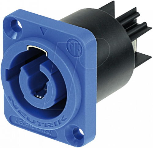

Kann es sein, dass die Buchse im Urbet-Akku diese hier ist, sieht ähnlich aus, glaube ich:

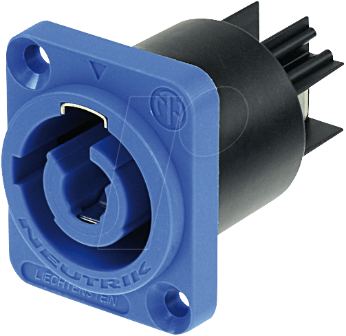

Das ist ein sog. Neutrik Stecker. Der wird im professionellen Audiobereich verwendet und ist kein Stromstecker. Obwohl wahrscheinlich jeder andere Stecker besser ist als das was der Soco ab Werk verbaut ist.Kann es sein, dass die Buchse im Urbet-Akku diese hier ist, sieht ähnlich aus, glaube ich:

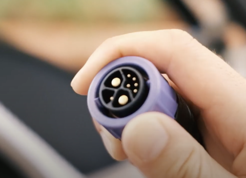

Die verriegelbare Akku- und Ladestecker/Buchse sieht so aus bei Urbet:
Wobei rein einfach nur reinstecken (klick) ist und nur beim rausdrehen muss der Pönöpel gedreht und gezogen werden)

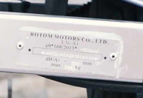

Hier der offizielle Hersteller mit der e-Nummer:
Da sich ein Kumpel aus Österreich auch für die Urbets interessiert haben wir heute viel recherchiert, nachgefragt usw.

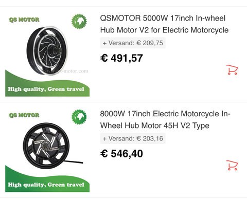

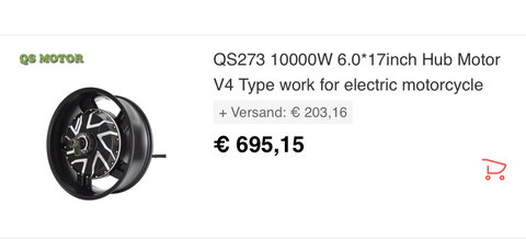

- Motoren (inkl. 17" Felge) gibts etliche zur Auswahl bei QS Motor. 3000 (Serie), 4000, 5000, 6000, 8000 oder auch 10000 Watt Versionen.
Beispielpreise für Motoren:

Also der abgebildete Neutrik- Stecker stammt zwar aus dem professionellem Audiobereich, aber ist ein POWERCON- Stecker. Also ein verriegelbarer Netzstecker, der für Beschallungsmischpulte und Aktivlaustprecher verwendet wird.
Wie in dem Link zu Reichelt zu sehen ist, kann der 230V, aber nur 20A ab. Keine gute Idee für einen Akku.
(ich arbeite im Segment Veranstaltungstechnik).
Der untere Stecker ist ein Chogori- Stecker. Den verwendet UNU an seinem Classic.
Der Stecker wurde bei 3kW nur lauwarm. Kann also offenbar 50A ganz gut ab.

Wobei selbst bei Unu Fälle gibt, wo der Stecker anfing zu Schmoren...
Und so kontaktsicher sind die leider auch nicht. Unu selbst fragt bei Problemen nach diesen beiden Dingen.
