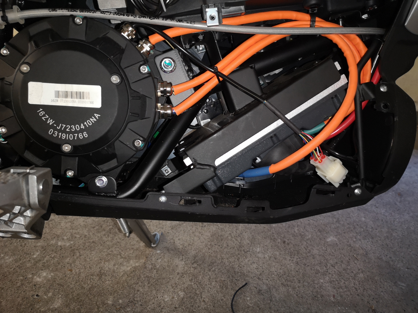

habe heute mal, auf der Such nach dem Controller, die Seitenverkleidung abgemacht und ihn (und noch mehr) gefunden.
Es ist das große Teil unten rechts, welches schräg verbaut ist.

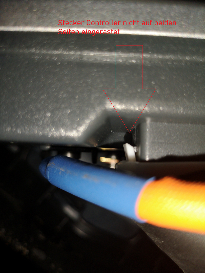

Gleich fiel mir auf, dass der große Stecker, welcher in den Controller geht, nicht korrekt "festgeklickt"/ eingerastet war. QM bei Super Soco?
Dieser Stecker weiter unten, ist der für den HAL-Sensor. Zieht man ihn ab und schaltet an, hat man gleich Fehler 96 im Display.
Dort fielen mir 2 Sachen auf:
- Das Kabel vom Motor zum Stecker ist sehr starr. wird nur eine einzelne Kupferlitze sein. Ich hoffe da bricht nichts. Der Gegenstecker zum Steuergerät hin, bzw. das Kabel daran, ist im Gegensatz dazu sehr flexibel.
- Das HALsensor-Kabel hat man nicht schön verlegt, sondern nur schräg rübergezogen - um Kabel zu sparen?
Hätte man da jetzt nicht einfach noch mal 10€ mehr in die Hand nehmen können um das Kabel länger zu gestalten um es vernünpftig verlegen zu können und eines von besserer Quali? Schade. Die einzelnen Komponenten sehen echt nach guter Quali aus aber die Verbindungen sind nichtg so dolle.
