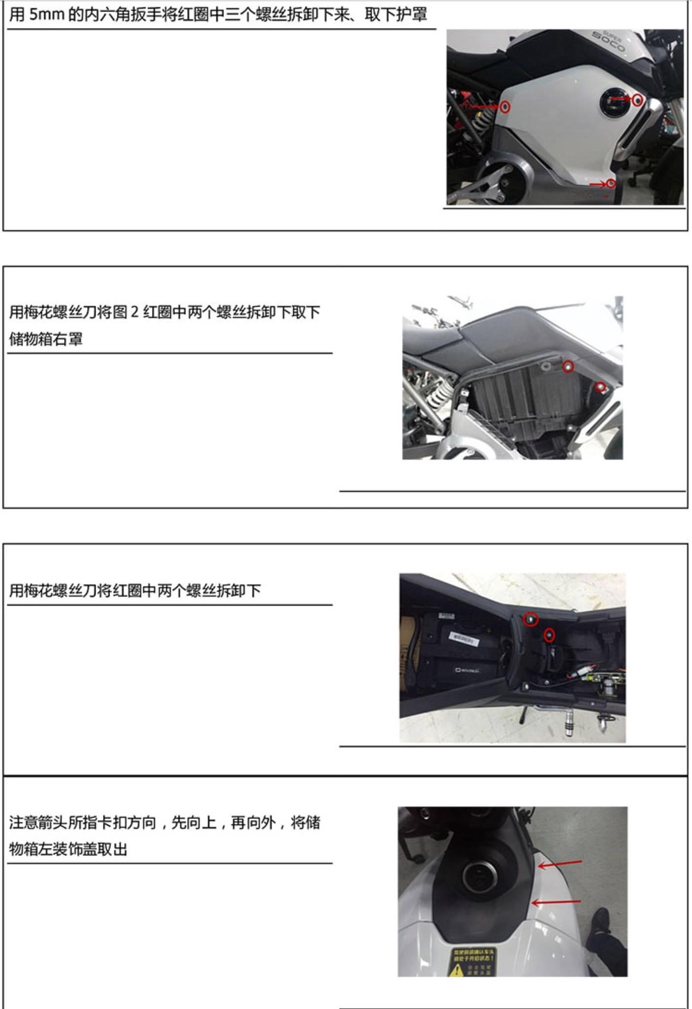

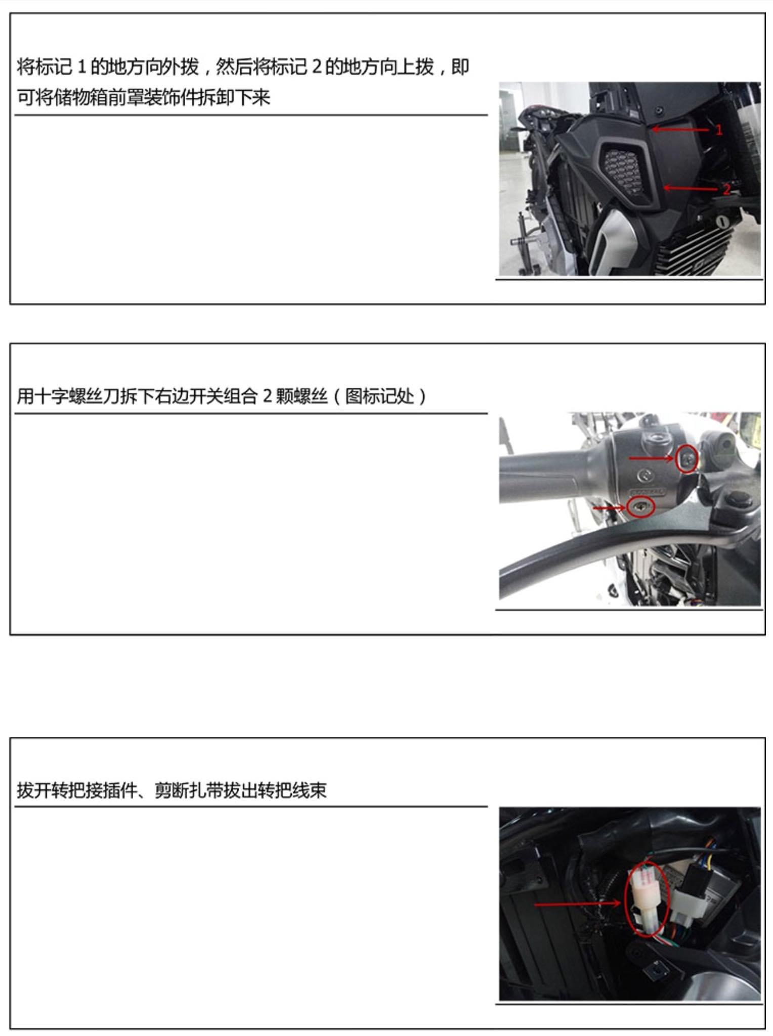

Hier ein Paar Bilder, hoffe, es hilft...

Das sieht doch schon mal ganz gut aus. :)
Vielen lieben Dank.
Denke damit sollte es klappen.

Anbei noch ein Video, geht in die ähnliche Richtung, zumindest sieht man, wie man den Griff abbauen tut ;-)

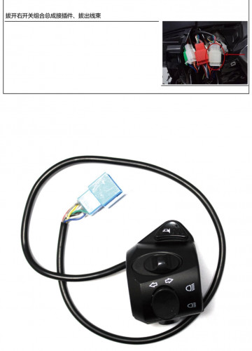

Hier die Google-Übersetzung der Worte zu den Bildern.
Hoffe es hilft.. Ich muß meinen Griff auch neu machen (Kabel abgerissen) 🤦🏼‍♂️
Bin mir nicht sicher ob die Reihenfolge der Absätze korrekt ist!
Bewegen Sie die mit 1 gekennzeichnete Stelle nach außen und dann die mit 2 gekennzeichnete Stelle nach oben, um die Dekoration der vorderen Abdeckung der Aufbewahrungsbox zu entfernen. Entfernen Sie mit einem Kreuzschlitzschraubendreher die 2 Schrauben an der rechten Schalterbaugruppe (im Bild markiert) und ziehen Sie den Griff heraus Teile übertragen, Kabelbinder abschneiden und Lenkergurt herausziehen
Aco verwendet einen 5-mm-Inbusschlüssel, um die drei Schrauben im roten Kreis zu entfernen, die Abschirmung zu entfernen und die beiden Schrauben im roten Kreis in Abbildung 2 mit einem Torx-Schraubendreher zu entfernen. Entfernen Sie die rechte Abdeckung der Aufbewahrungsbox und entfernen Sie die beiden Schrauben im roten Kreis mit einem Torx-Schraubendreher. Entfernen Sie die beiden Schrauben, achten Sie zuerst nach oben und dann nach außen auf die durch den Pfeil angegebene Richtung der Schnalle und nehmen Sie die linke dekorative Abdeckung der Aufbewahrungsbox heraus.
Trennen Sie die rechte Schalterkombination, um die Broadcast-Teile zu empfangen, und ziehen Sie die Leitung nach Osten ab

vielen Dank für die vielen Tips. Der Einbau war genau so einfach wie beschrieben. :D
