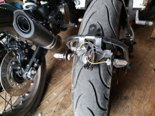

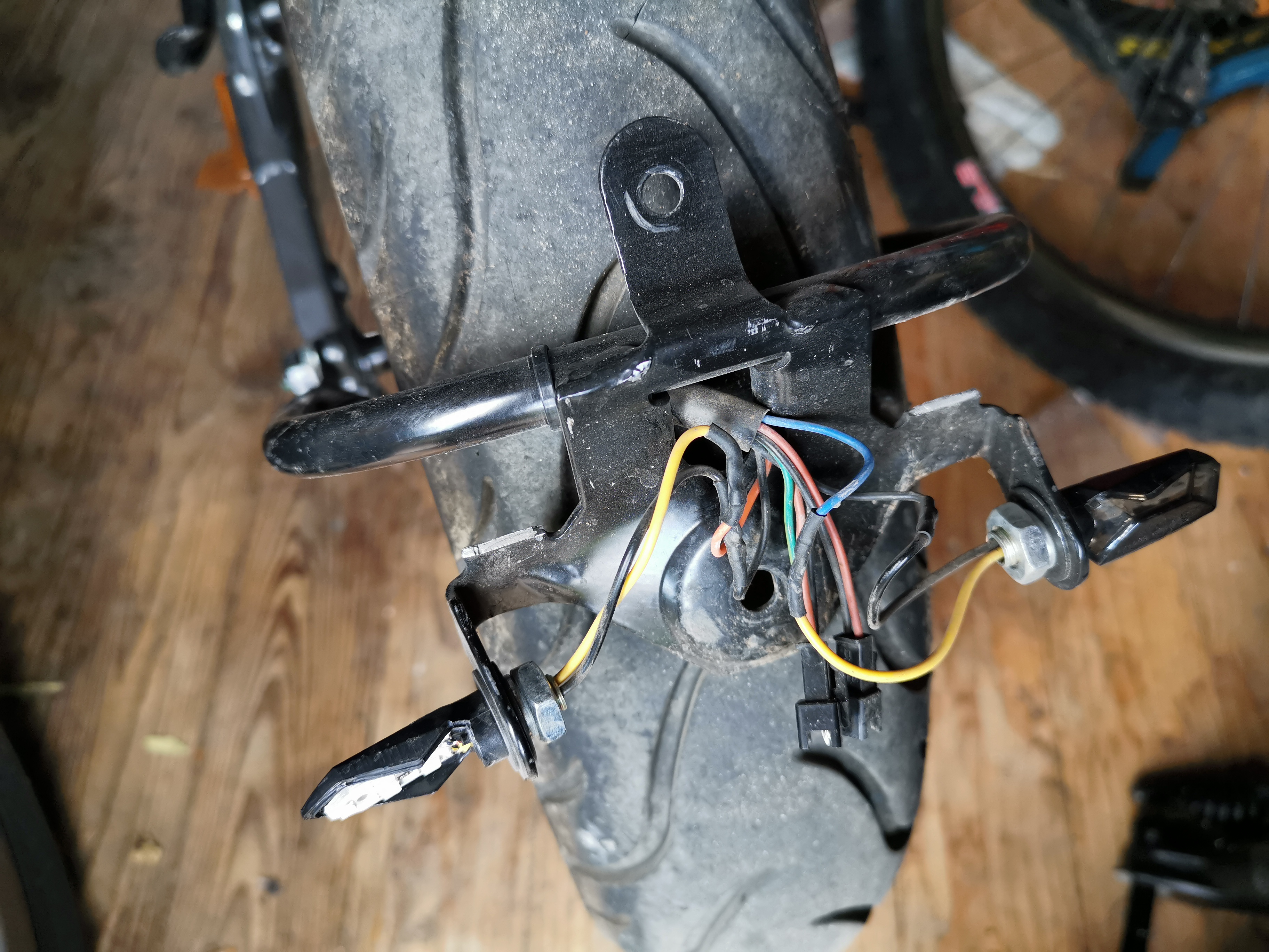

gestern auf dem Weg nach Hause staunte ich nicht schlecht als ich nach der Arbeit zurück zu meiner TC gegangen bin.
Die komplette Halterung inkl. Rücklicht und Kennzeichen ist abgebrochen und das während der Fahrt!
Die beiden Laschen die zu den Befestigungen gehen, haben der Belastung / Vibration nicht mehr stand gehalten. Fremd Einwirkung kann ich ausschließen.

Jep, den Blinker hats gleich mit zerlegt. Nicht so wild... Die kosten kaum was und habe noch Ersatz. Ist anscheinend noch mal hoch geschlagen bis sich die Stecker gelöst haben. Sicher hat man da was gehört, jedoch fahre ich täglich eine Strecke am Waldrand, da klappert öfters mal ein Steinchen oder kleiner Stock unter dem Moped durch.
Ärgerlich ist nur das Rücklicht und Kennzeichen weg sind, gestern morgen verloren. Nachmittags die Strecke noch mal abgesucht aber nicht gefunden.

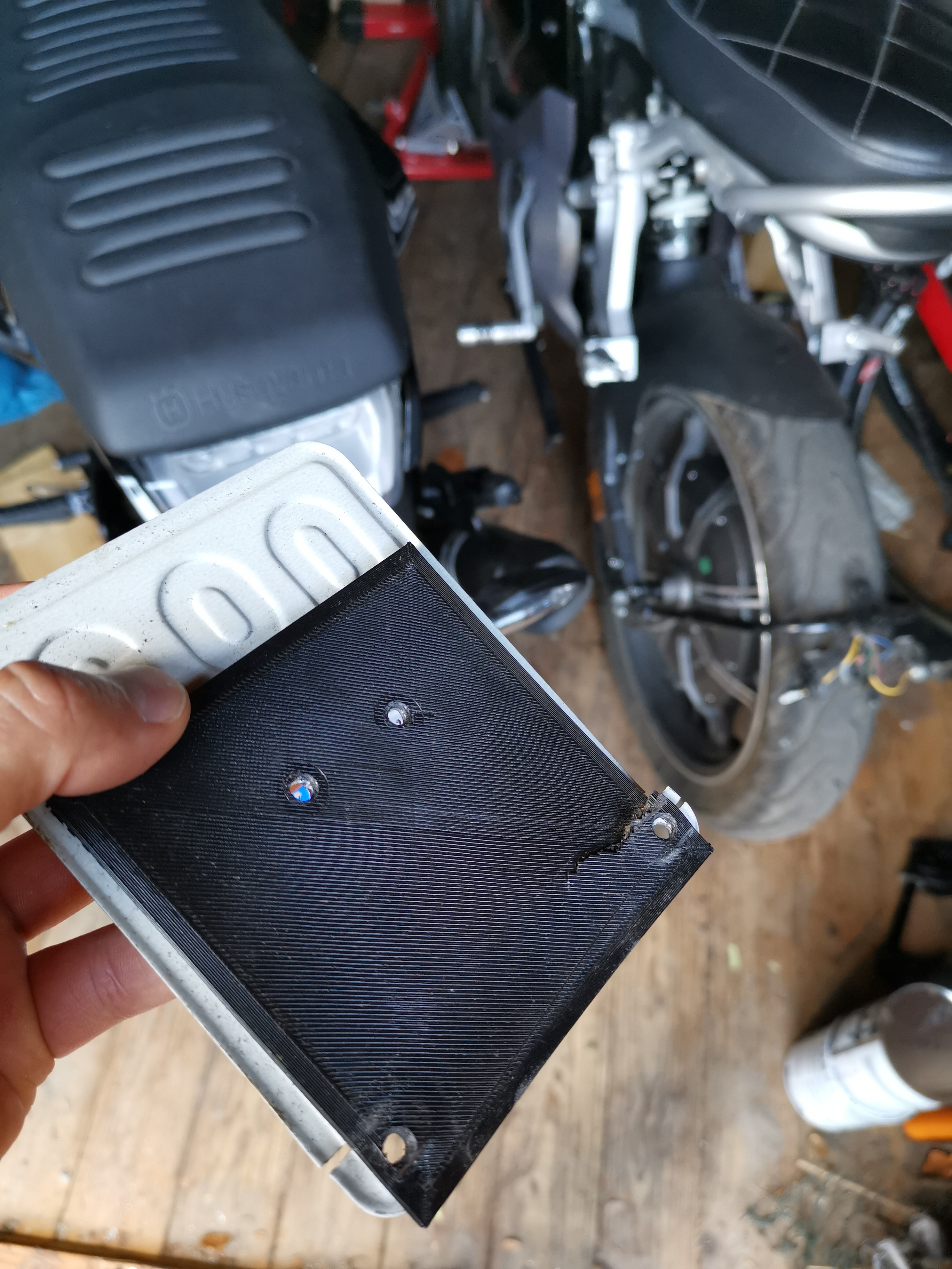

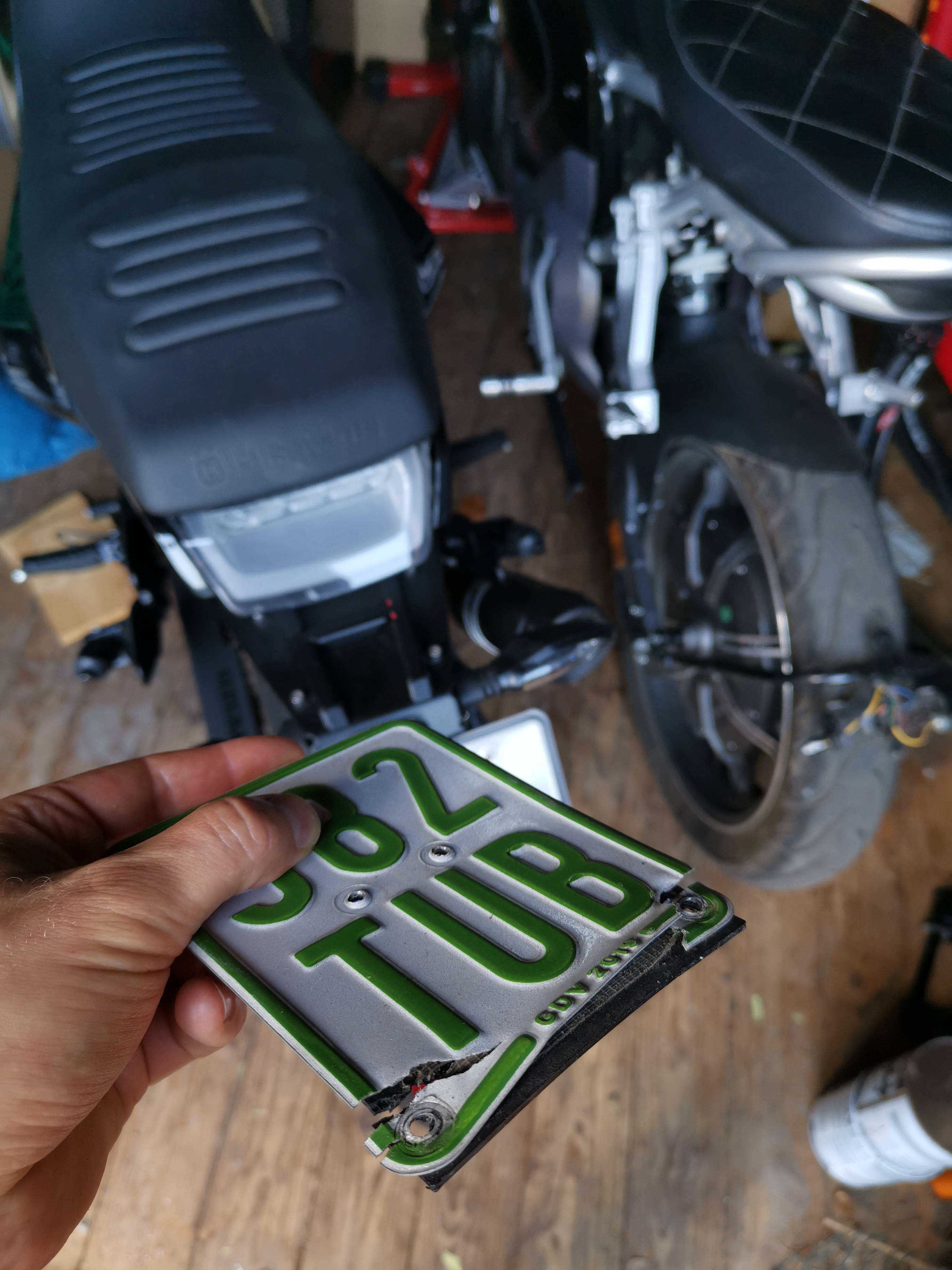

Nene, da war einfach nur das Kennzeichen gerissen. Hatte dann mit dem 3D Drucker eine kleine Stützplatte erstellt die man hinter dem Kennzeichen sieht. Dem original Plastikteil mit dem QR Code drauf nach empfunden der auch nur eine Saison durchgehalten hatte.
Das meinte ich damit das man sieht welch Belastung dort hinten durch die Vibrationen etc. sind.
Wobei ich mich da nicht gewundert hab... Plastik und auch das dünne Alu Kennzeichen halten halt nichts aus.
Ich habe nichts nach gekauft, davon hatte ich doch garnichts geschrieben? Das Kennzeichen auf den angehängten Bildern ist vom letzten Jahr!
Jetzt ist der ganze Metall Halter unter dem Rücklicht vom Fahrzeug abgerissen - Also alles komplett, Rücklicht und Kennzeichen ist weg in einer Einheit. Auf den ersten beiden Bildern sieht man neben den Blinker die grauen Bruchstellen wo einst die Verschraubungen von dem Rücklicht waren.

Das Bild vom dem gerissenen Kennzeichen ist vom letzten Jahr und hatte lediglich aufgehoben und ergänzend zur Information mit gepostet - steht aber such oben im Text.
