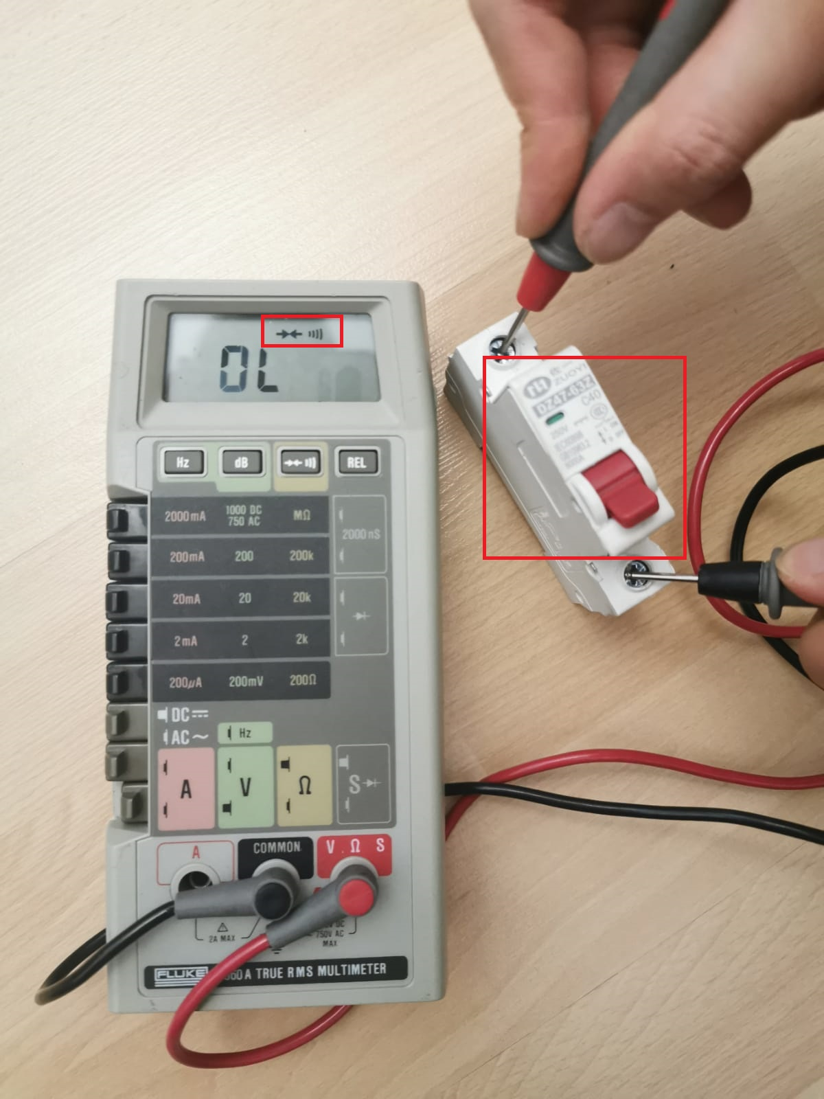

Die Sicherung habe ich ausgebaut und mit einem Multimeter überprüft. Sie ist noch intakt.

Hier noch ein Beweis Foto, dass die Sicherung funktioniert.

Klingt nach defekter Alarmanlage....
Du kannst evtl. noch alle Steckverbindungen prüfen.
