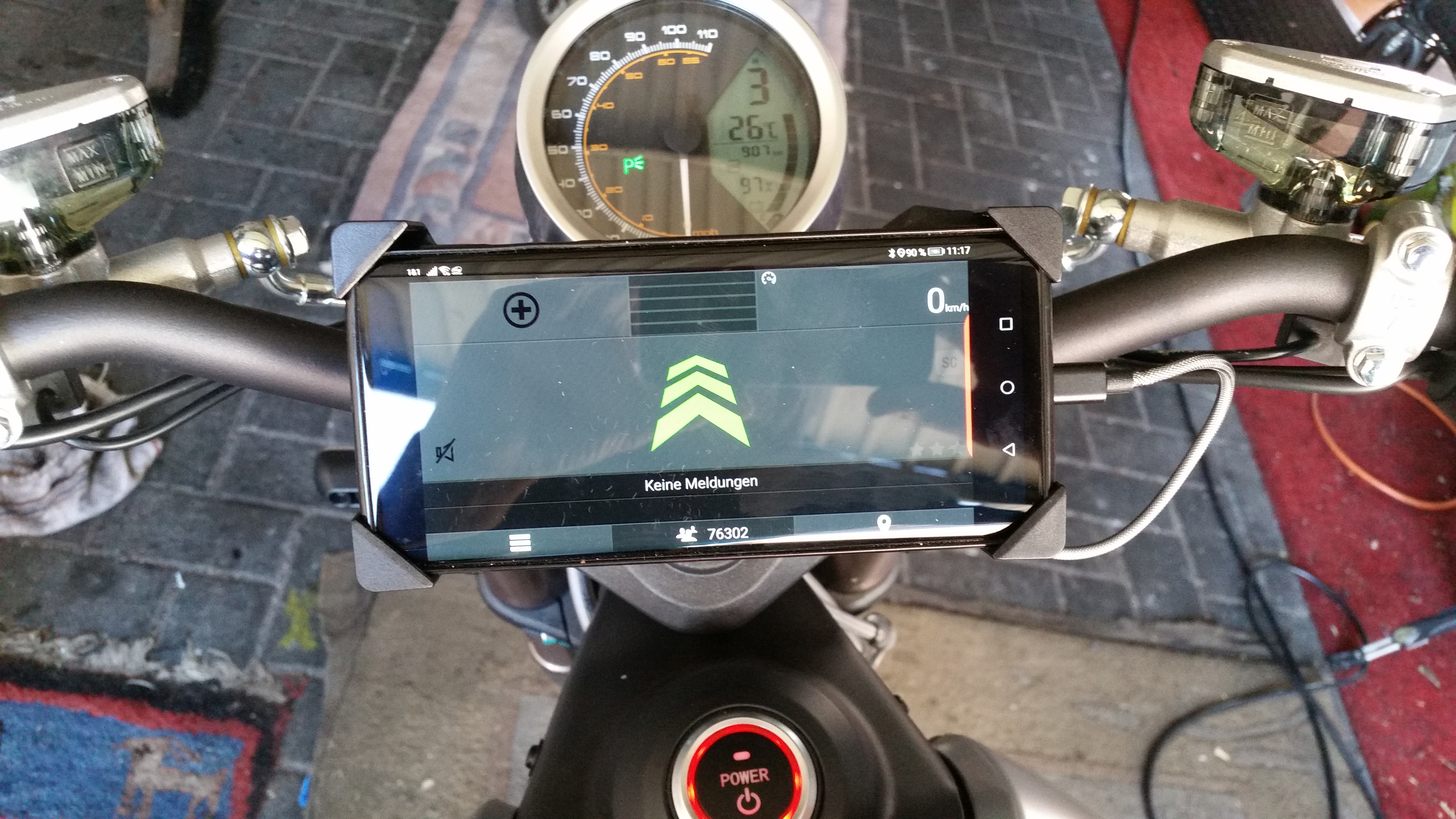

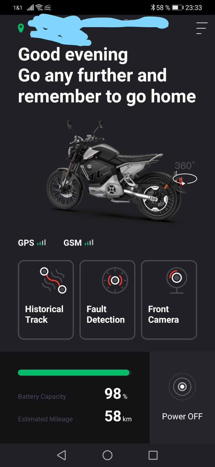

nach dem Bau des Extenders und dem Schnellader habe ich nun die App installiert.
Scheint schon mal zu funktionieren.
Einen Handyhalter auch angebaut, damit ich die aktuellen mobilen und festen Blitzer im Auge habe und dazu gleich noch eine USB Ladestelle mit sehr kurzem Ladekabel.
Beachtet das am DC-DC Wandler die Kabel anders als gewöhnlich belegt sind, hier ist gelb tatsächlich volle Akkuspannung und rot 12V :lol:

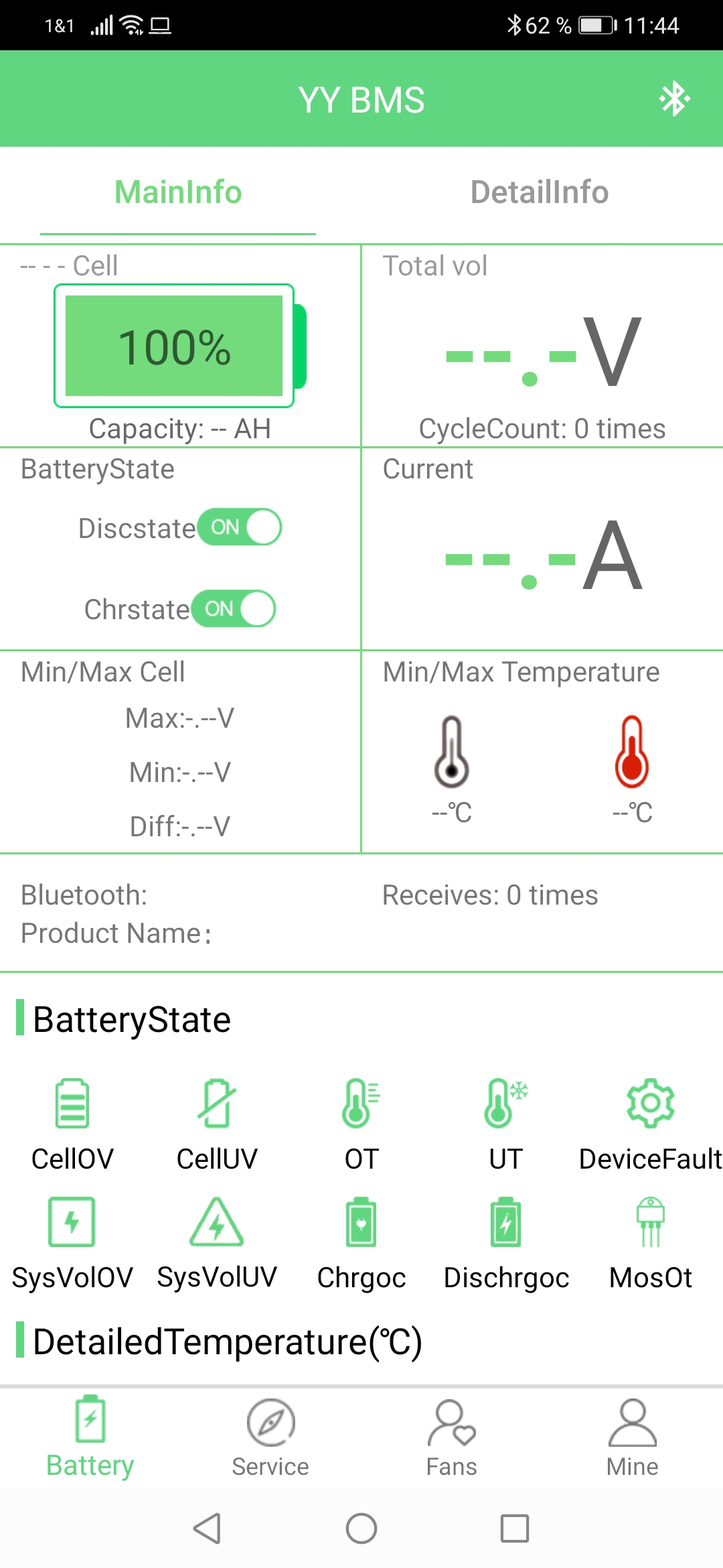

Ich glaube das rückt nun schon näher auch wenn man keinen Akku bekommt. Das BMS für einen originalen Akku habe ich bekommen, sogar mit Bluetooth Unterstützung. Also wohl doch mal das Gehäuse selber fertigen. Wird schneller gehen als das suchen :lol:
Tommmi
Beiträge: 669
PLZ: 27721
Re: Aktuelle Modifikationen Tc Max
Beitrag von Tommmi »
Hab jetzt einen Chinesen an der Hand der mir das Gehäuse besorgt. Der 7kwh Akku rückt näher und näher
Die BMS App macht schon mal guten Eindruck, man kann super viel konfigurieren
