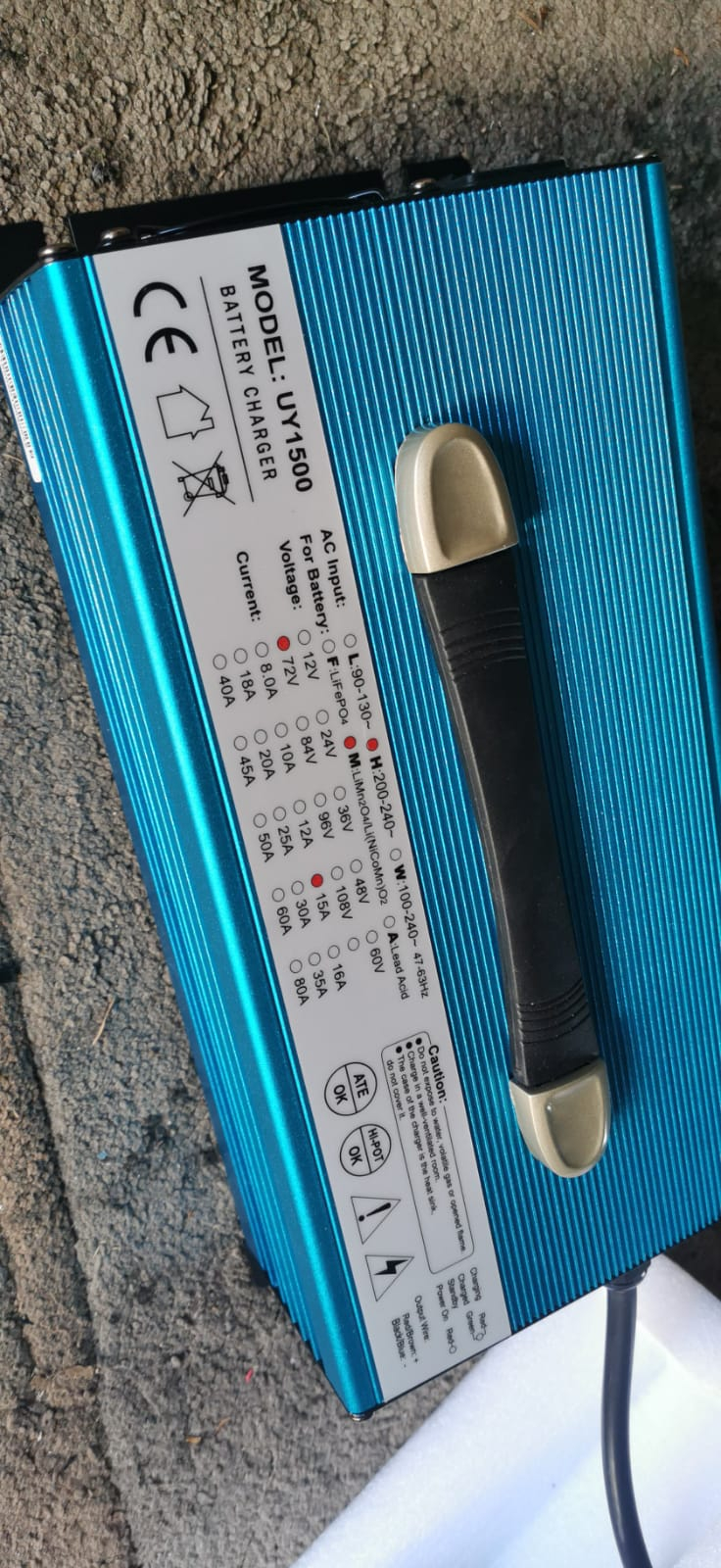

Zu erst den blauen Lader vom Österreicher probiert, ging leider nicht.
Also hab ich einen programmierbaren Lader für die Tc Max mit 1200W klargemacht.
Kein Stecker für den Akku notwendig, das große Teil ist eh mit 30Dollar in China zu teuer und auch überflüssig.
Der Akku wurde zudem auch nicht ganz vollgeladen. Auch das habe ich etwas angepaßt, nun 4,18V pro Zelle.

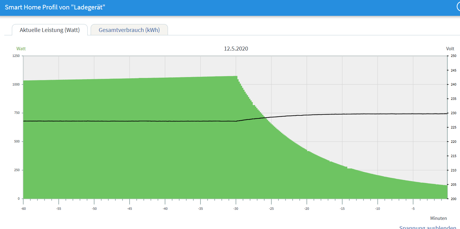

Nachtrag, hier mal Ladekurve der letzten Stunde:
abschließend kann ich schreiben Ladezeit von 18auf 100% etwas über 3,5std.
Mit einbezogen das bei grüner Lampe am Lader noch weitergeladen wird. Irgendwann fällt die Netzleistung von 40 auf 10W und das laden ist beendet.

Re: Super Soco Tc Max mit 12A laden
Da der Lader bei leerer Batterie versucht, so lange wie möglich konstant mit 12A laden, dabei aber bei zunehmend voller Batterie deren Spannung ansteigt, muss der Lader gemäß P = U x I bei gleichem I aber steigendem U mit immer höherer Leistung P laden. Weshalb die Leistungsaufnahme steigt. Aber nur bis zu dem Punkt, wo die Ladeschlussspannung der Batterie erreicht ist. Um sie nicht zu überladen muss der Lader dann den Ladestrom immer mehr senken, um die Spannung nicht zu übersteigen. Ist als CC / CV Ladung bekannt, constant current / constant voltage.

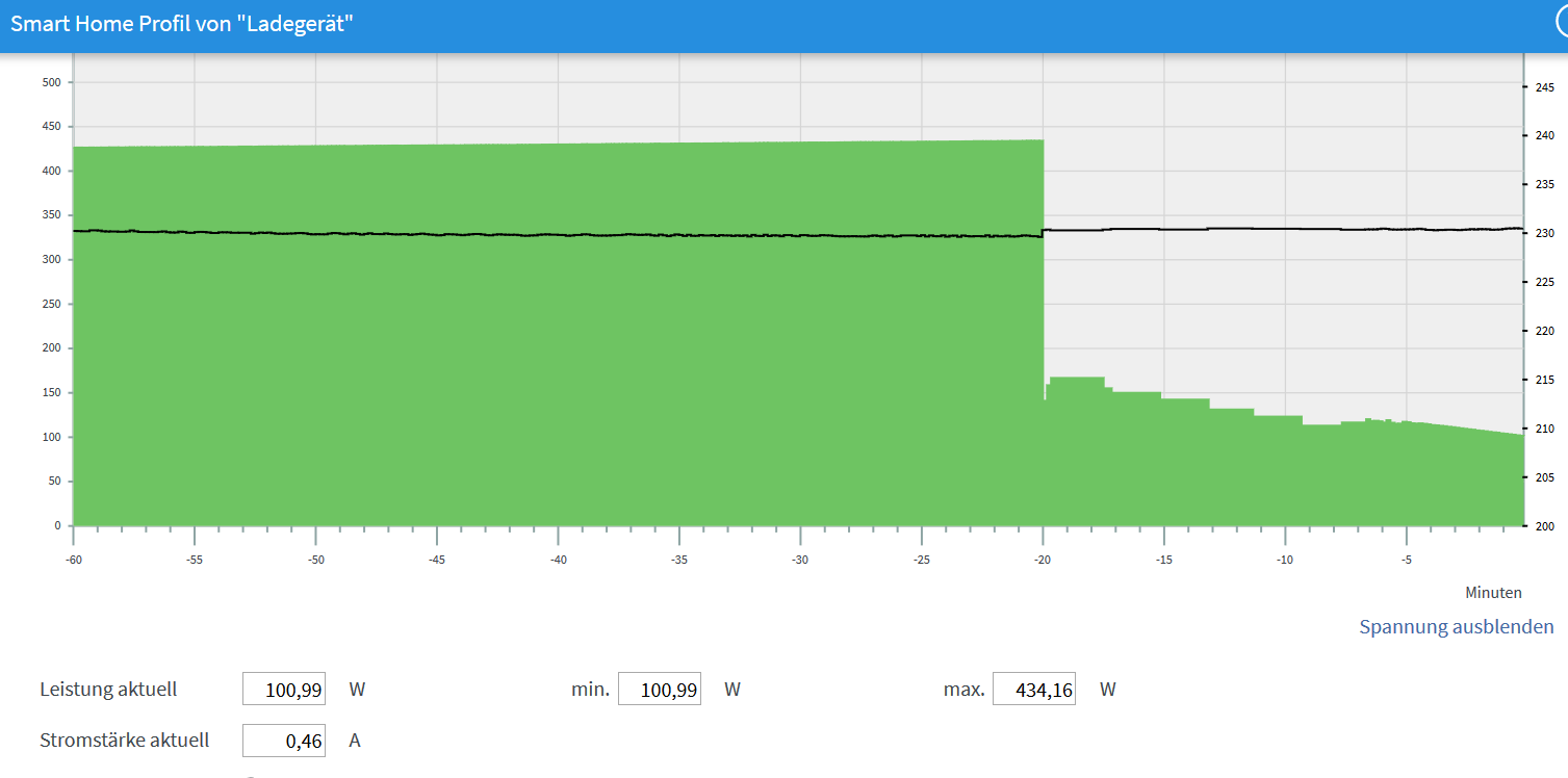

Hab mir die Ladekurve beim originalen Lader angeschaut, sehr viel schlechter. Geht nicht über in Cv sondern springt einfach herunter.

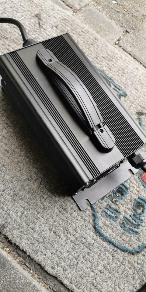

hab bei Kleinanzeigen eine Anzeige mit dem Lader laufen, ein 15A schaltet Akku ab, dann wieder Motorrad einschalten und BMS macht wieder auf.
Ein anderer 10A lief ca 3-4sec dann auch wieder abschaltung.
Daher habe ich einen programmierbaren Lader genommen und eine 10Sec Anfahrrampe reingemacht.
Wenn den selber aus China bestellst, paar Wochen warten und Zoll plus Mehrwertsteuer und eventuell noch 14Tage warten da der Zoll alles mit Stecker zur Sicherheitsüberprüfung schickt.
Da mußt dem Chinesen aber die genaue Programmierung sagen, das Ladegerät besitzt keinerlei Potis mehr.
Dann hast 100€ gespart.
Wie ich jetzt sehe ist das bei BMS Battery ein 10A MCU Lader, 12A haben die nicht.
