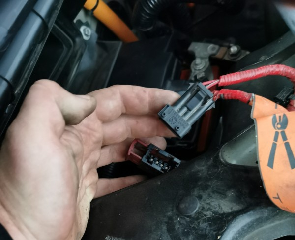

Das musst Du mir mal genauer erklären. MEIN Model 3 hat nämlich absolut KEINEN Killswitch. Zumindest keinen, den man manuell ausknippsen kann. Es gibt eine Pyro-Sicherung, die im Crashfall und/oder bei Kurzschluss mit einem Knall die Batterie halbiert und somit nach außen spannungsfrei schaltet, aber das ist so weit von einem Killswitch entfernt wie ein Klingelschalter von einer Rakete :lol:

Ist halt bei Tesla Model 3 etwas umstädlich , weil man das Kabel abstecken muss ... Siehe Bild... Geht aber auch im Menü wenn es noch funktioniert.

Ah, der High Voltage Interlock, kurz HVIL genannt. Gut zu wissen, dass ein ggf. zerschnittener Bogen ersetzbar ist, wobei dann normalerweise das Auto nicht mehr in einem fahrbereiten Zustand ist :lol:
Aber der rote Killswitch bei unseren elektrischen Zweirädern ist durchaus sehr vergleichbar in der Wirkung...
