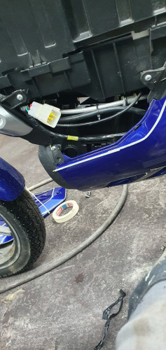

Was ist das für ein Kabel???

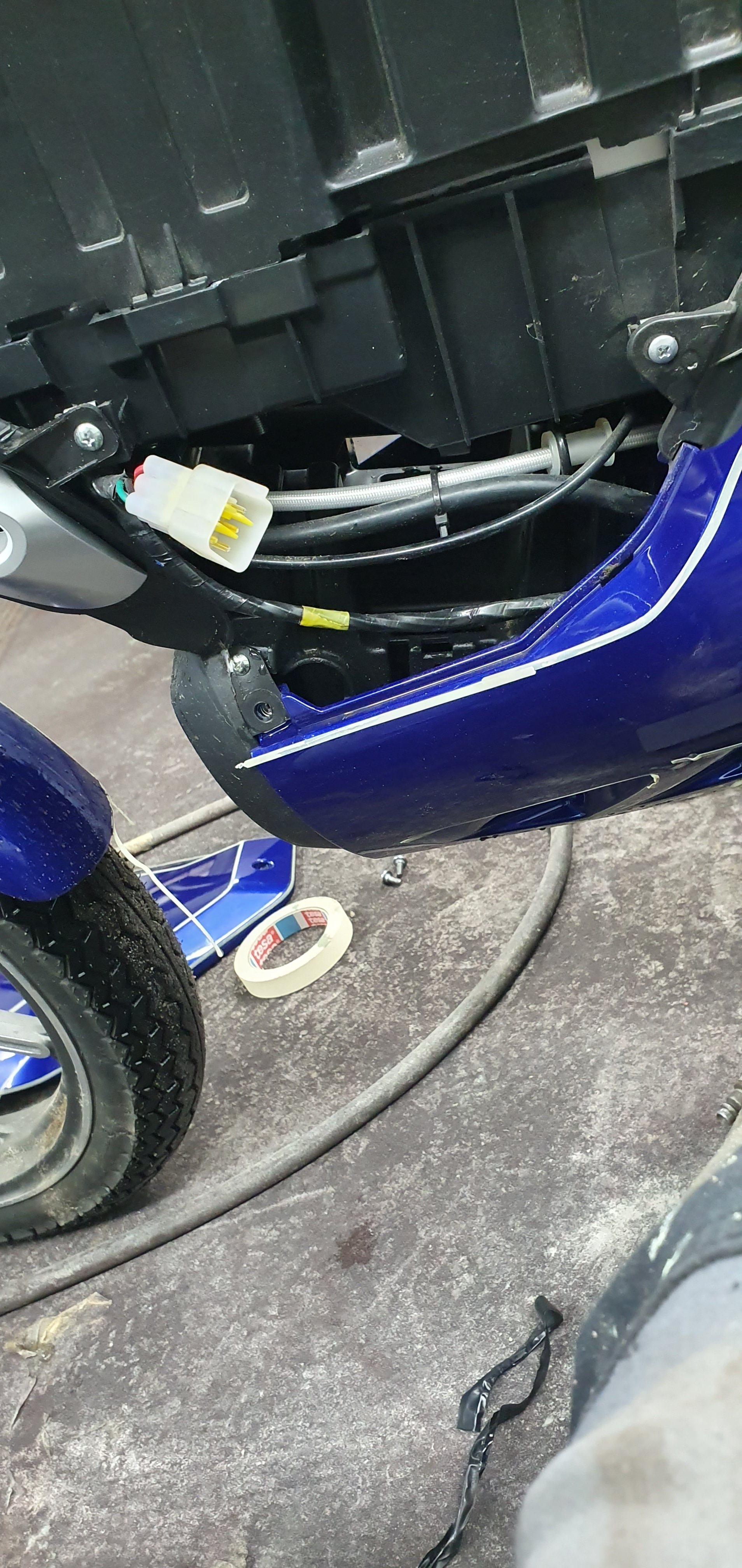

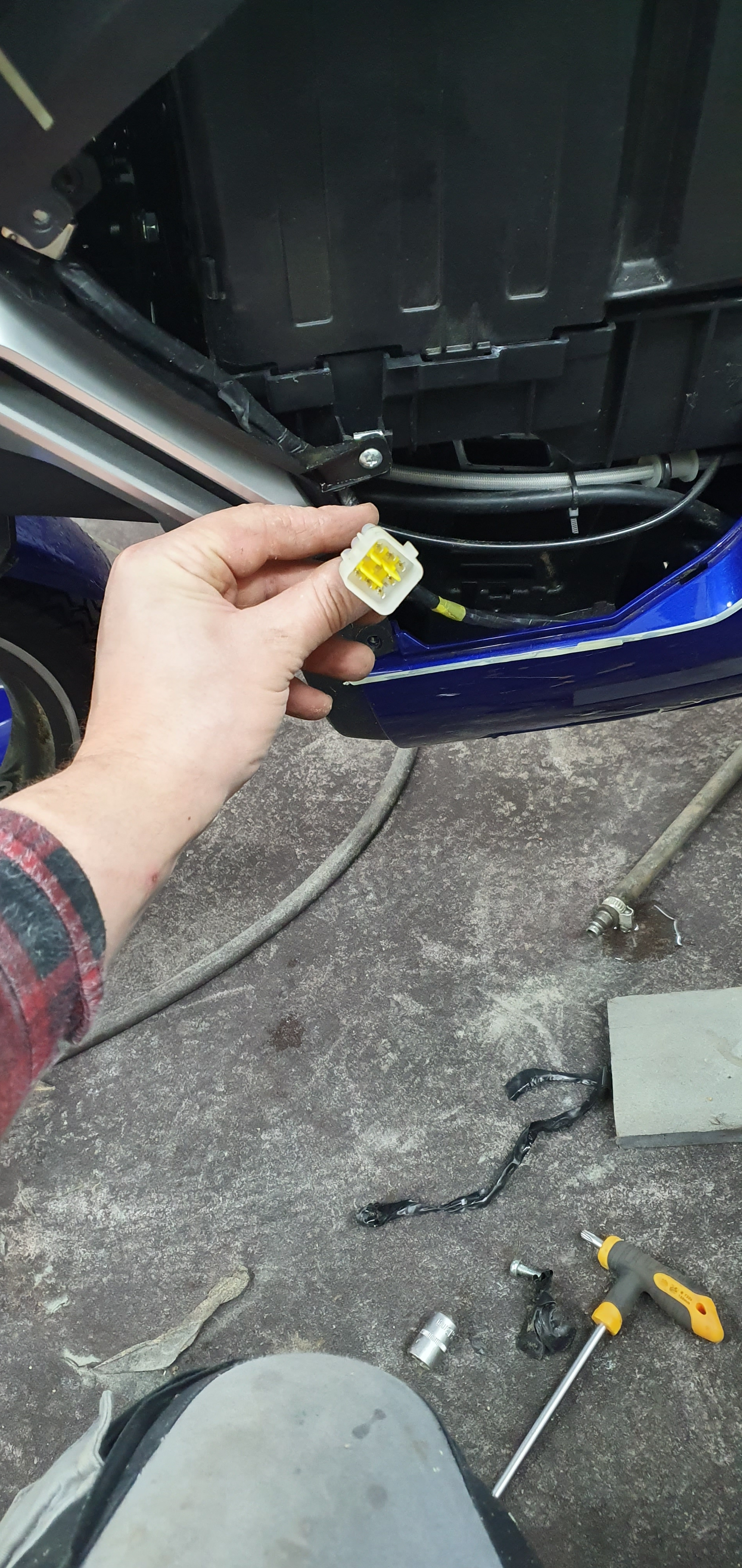

Was ist das für ein Kabel? Kann das damit zu tun haben das ich meine tc nicht über außenladebuchse laden kann?

Ist für das ecu Modul ... Hat nix mit laden zum tun.

Falsches Unterforum: das hier ist für die Super Soco Roller ;) Ich schiebe es gleich mal in Deinen dortigen Thread vom Motorrad-Unterforum für Super Soco TC und Konsorten.
Und der Stecker sieht ein wenig aus wie der zwischenzeitliche Chinesische Standardstecker für die Hallsensoren im Motor, hat aber 3 mehr Pin-Positionen als dieser.

Kabel unter der Sitzbank umgesteckt ? Ansonsten kannst Du nicht laden.

Dein Kabel ist der Steckplatz für ein GPS-Modul.
Und anscheinend hat dein Händler ein Kabel vergessen umzustecken.
Unter deinem Sitz steckt der kleine Fehler. Für Fotos kannst du in das andere Thema schauen.
