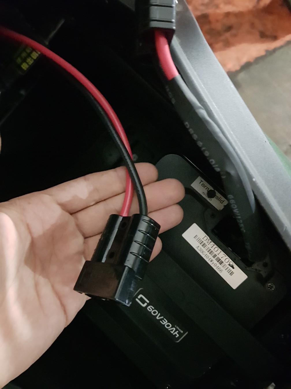

Re: Stecker zum Akku im Inneren wie festgeklebt, läßt sich nicht mehr herausziehen
Aber dicht ist der Akku jetzt nicht mehr, oder
Hoffe, dass er keine Feuchtigkeit zieht...sonst hast du schnell Korrosion an der Elektronik.
@TheaseHer
What have you done with the BMS signal wires?
Auf jeden Fall mal schön dickes Kabel..
@Teasher:
Im Akku gibt es ja einen XT60 Stecker. Den hätte ich genutzt um direkt zum Kontroler mit 4 mm2 Kabel anzuschliessen und die Signalleitungen des BMS zum original Soco Stecker geführt...
Für meinen 10A Schnelllader habe ich einen Anderson-Anschluß direkt am Kontroler angebracht.
Allerdings regelt der Kontroler der TS schon bei 35A ab, somit gibt es wahrscheinlich keine Wärmeprobleme am Soco-Stecker.
